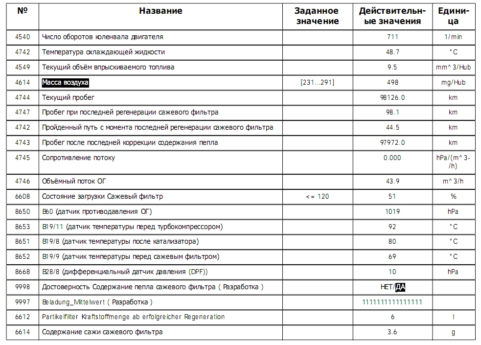

Речь идет о сажевом фильтре, который быстро выходит из строя если в мотор заливается масло с высокой зольностью, а стоит он не мало. Периодически,при замене моторного масла(через одну замену), к штатному диагностическому разъему подключаю "стардиагност". В моем случае через каждые 16000км.Включаю режим принудительного прожига сажевого фильтра. После выполнения прожига, проверяю состояние сажевого фильтра. По саже норма не более 120%, по пеплу(золе),если не ошибаюсь не более9гр.Количество сажи в фильтре во многом зависит от качества дизтоплива и легко сжигается при регенерации(каждые 1000км). А вот наличие пепла(золы)напрямую зависит от качества моторного масла. Регенерация золу не убирает. Фильтр выбрасывается.
количественного датчика в фильтре, ясное дело, нет. Оно высчитывается от пробега, противодавления ДО и ПОСЛЕ, количества регенераций и т.д.
