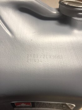

  2. Добрый день! Получен официальный ответ из Канады. Коды УФ наносились непродолжительное время на определенные партии. Официальной информации от производителя в момент нанесения кодов не поступало. Делалось по причине внутреннего отслеживания перемещения канистр. Канистры с УФ кодом имеют двойной индикатор оригинальности продукта (видимый код на обратной стороне канистры и невидимый УФ код на фронтальной стороне). На большинстве канистр масла Petro-Canаda, только один индикатор оригинальности (видимый код на обратной стороне) и системы защиты, о которых писали ранее.

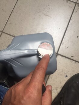

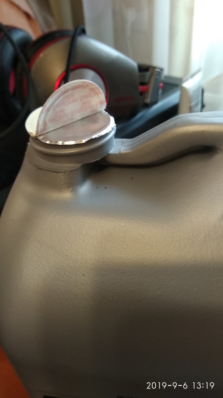

  3. Добрый день. До настоящего времени официальной информации от производителя масла Petro-Canada, по нанесению ультрафиолетовый кода на канистру, не поступало. Напомним что, оригинальность продукции определяется: - Дополнительная русскоязычная белая наклейка авторизованного дистрибьютера Петро-Люб. - На канистрах 4л/5л при вскрытии есть защитная фольга. - На канистрах 1л до августа 2018 канистры не были оснащены защитной фольгой. Присутствовало защитное кольцо, с характерным щелчком при открытии. - На канистрах 1л после августа 2018 канистры стали оснащать защитной фольгой. Также в исключительных случаях при возникновении сомнений, вы можете прислать фотографии канистры купленного масла, на почту plmarketing@petrolube.ru По определенным параметрам, мы дадим заключительную оценку оригинальности масла. На данный момент сделан официальный запрос к производителю, для разъяснения ситуации по УФ кодам. При получении ответа, информация будет размещена на форуме.

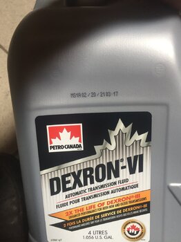

    Уважаемый пользователь, хотели бы запросить у Вас фотографии канистр и номер партии (6-ти значный) должен быть напечатан на упаковке.

    Уважаемый Zong, существует несколько вариантов кодировки товаров. Petro-Canada использует американский стандарт штрих-кода UPC (Universal Product Code), который содержит 12 цифр и является прародителем европейского усовершенствованного кода EAN-13. Данный вид кодировки широко используется в США, Канаде, Великобритании, Австралии и Новой Зеландии.

    Zong, расшифровка штрих-кода:
  11. Petrolube ответил в теме пользователя ES в Petro-Canada
    @Zong, некоторые продукты Petro-Canada производятся в Европе. Если возможно, присылайте фото упаковки со штрих-кодом.
