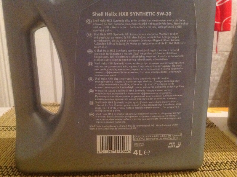

6) сейчас для замены купил shell hx8 5w30 (мучают сомнения, что скажете за него?)

9) допуски, как я понял, API:SL/CF

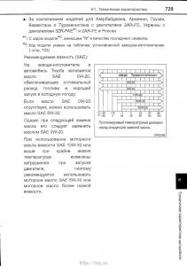

Что значит исключение для Украины (в мануале)?

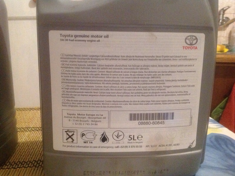

Судя по инф. на канистре Тойота рекомендует масла 5W-30 ACEA A1/B1 A5/B5 ( такие же рекомендует Форд ) Кастрол,Шеврон,Лукойл, и т.д
P.S.-из бочки я бы лил, если бы она стояла у меня в гараже !

обязательно 0w20? :rolleyes:
Можно и 5/20 летом и весной-осенью. Если сильно страшно, лейте привычные 30-ки. душевное спокойствие- превыше всего!
