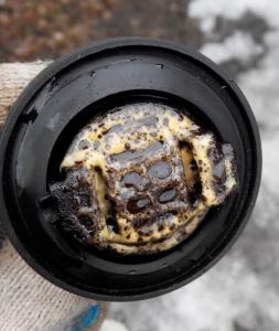

Налет желтого цвета под заливной голровиной Фото
Здравствуйте всем. Сегодня решил сменить масло на машине отца, volkswagen caddy 2008 года, Модель двигателя BSE, бензин. Мощность 102 л.с., пробег 51 тыс. С момента предыдущей замены прошло 11 месяцев и 2 тыс пробега. Отец ездит мало. Иногда бывают поездки на 7-15 км. Сильно короткими не назвал бы. все по трассе, потому как живет за городом. Московская область. В сильные морозы старается не ездить. Отец ездит медленно и аккуратно. Пенсионер. Заливался на прошлой замене кастрол edge покупал вроде как у официального дистрибьютора. И вот сегодня открутили заливную горловину и там обнаружили вот такое: на фото. что это???

желтый налет оттирается легко, а вот коричневый тяжелее.
По моему это Антифриз в масле! Двигатель перегревали? Закипал? Изменено пользователем IVAN
Желтый- конденсат, для зимы это нормально
Антифриз не уходит, первая мысль была, но уровень антифриза не уменьшился. Машину отец вряд ли перегревал, потому как ездит по трассе, и все исправно на автомобиле.
+ много! Надо хорошенько прогреть мотор по городу, он (конденсат) и испарится...
Забейте, это нормальная работа эмульгатора - реакция на конденсат, типичная ситуация для зимней эксплуатации данного двигателя, и не только. Погоняйте по трассе, эмульсия должна уйти.
Бывают конечно и негативные последствия образования чрезмерного количества эмульсии и ее накопления - такие как засорение системы вентиляции картера, но с виду это не ваш случай.
Значит действительно конденсат
@sokrat72, для зимы, как и сказали выше, это "нормально".
Подробнее тут - "Сметана" под крышкой маслозаливной горловины
тоже за конденсат, у самого такое же бывает на коротких расстояниях и в морозы. :)
