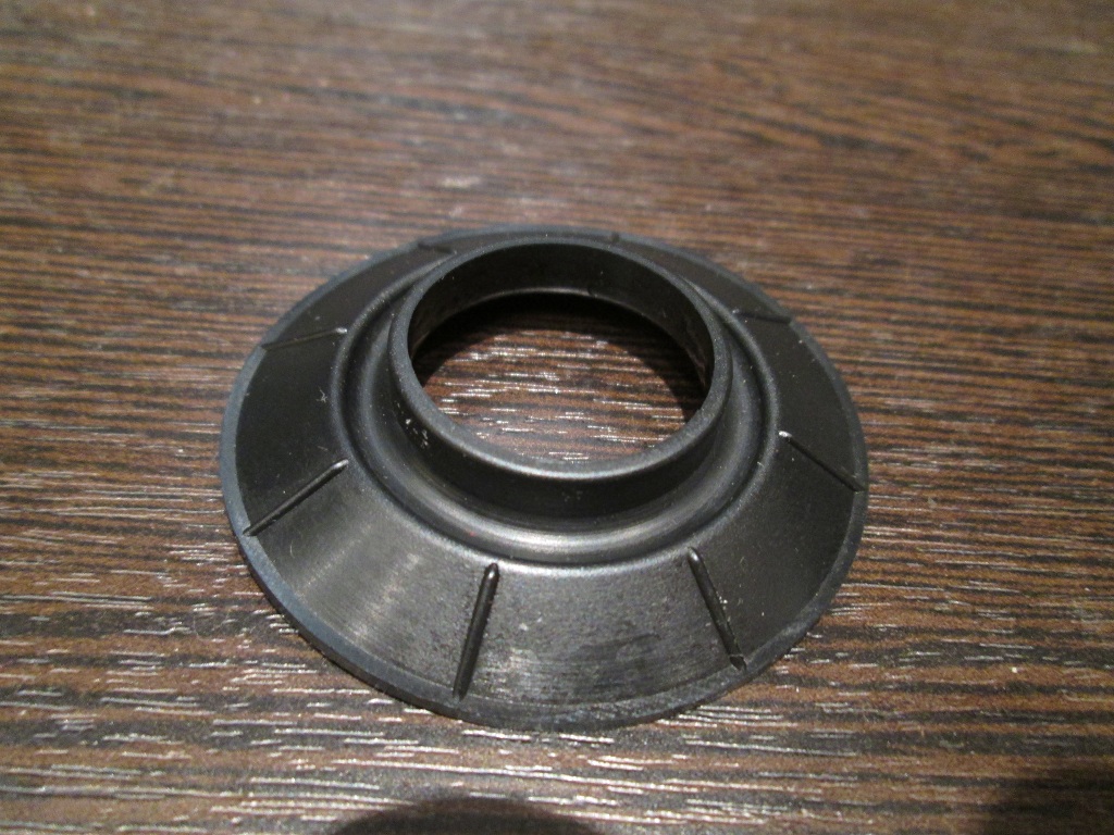

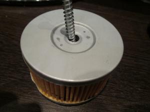

21 января 201511 г Популярное сообщение Закреплён Несколько раз пользовался воздушными и салонными фильтрами данной фирмы и о них сложилось очень хорошее впечатление. После того как цена оригинальных фильтров Митсубиси перешла рубеж в 500руб, а Нитто к ней подтянулся решил посмотреть что представляет собой неоригинальный фильтр Jakoparts, и если все с ним хорошо начать ставить его на машину. Внешний вид - качественная красивая коробка из толстого картона и дно фильтра запечатано толстенным полиэтиленом. Вскрывали фильтр на токарном станке. Катушка имеет туже высоту что у нитто 4S122. Высота катушки 43мм, диаметр 70мм. Фильтровальная бумага средней толщины, тоньше чем у нитто, твердая не мнется при нажатии на нее пальцем. Главный недостаток это неравномерный шаг фильтровальных гофр от шага в 5мм до полного отсутствия зазора между гофрами. Хуже только я видел на SMD136466V оригинал Грейт Волл. Катушка удерживается в статичном положении внутри коруса при помощи спиральной пружины. Противодренажный клапан выполнен из жесткой резины, которая плохо возвращается назад, да еще и сохраняет остаточную деформацию. Перепусной клапан достаточно легко открывается и это ни есть хорошо. Да зимой он быстро подаст масло в холодный двигатель, но и затем в движении он таже будет легко открываться подавая грязное масло в двигатель. Клапан закреплен в корпусе катушки при помощи точечной сварки. Уплотнительная резинка имеет круглый профиль, с вутренним кольцом для ее фиксации внутри корпуса днища. Резьба М20*1,5 выполнена резцом, число витков резьбы - 3. На корпусе фильтра надписи на трех языках немецкий, английский и японский и красуется надпись JAPAN. Толщина корпуса фильтра 0,6мм. Металл жесткий, нагартованный в отличие от Fram, который смяло и проверуло в патроне при вскрытии. На коробке нанесен германский штрих-код. Фильтр мне не понравился. Оценка 3+. Ставить на свою машину такой я не буду.
22 января 201511 г Внешне резинки выглядят конечно не так красиво, но скорее всего и он нормально работает.
