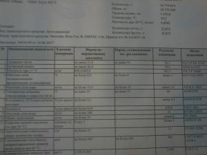

В Нарофомиске на Киевском шоссе, заправился вчера до полного, по 38.10. Паспорт с завода, изготовлено 07.06.17, тогда же и пробу взяли.
С плотностью да, не порядок - 823
В остальном огонь!
Ци- 58.9
Цч- 56.8
Смазка- 360
Температура замерзания (-5)
Двиг работает тише чем на ЛУКойле, едит так же, но расход на литр больше!
