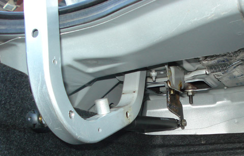

У Ferarri Enzo вон какая балда под багажником держит + стойки еще. Никто ее ущербной лоховской тачкой не считает :)
http://image.europeancarweb.com/f/8639396+...ne_bay_view.jpg
Это чоза запарожец на фото? У меня капот нихрена не легкий, и два аморта его спокойно держат без напрягов каких либо :) И уаще перед открытием капота лучше снег смести :D

меня как то Энцо мало интересует... там и палка поди карбоновая....

markii а это что у супры?
На них аморты в виде тюнинга ставились...

с супрами - возможно их ставили позже -на фото хрен знает какого года авто
