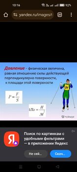

13 минут назад, знаток сказал:
Тогда если жидкость - это палочка, то она откроет клапан (при одинаковой пружине ! и разном диаметре клапана !) , при одинаковом давлении.
Естественно, только при одинаковой СИЛЕ, а не давлении,а давление в механике это(см.картинку)
5 минут назад, Максим Л. сказал:
СИЛЕ
Блин, ты не мог сразу это слово написать.  Вроде вернулись мозги в нормальное состояние.  Но вроде ещё не до конца. ))
Только что, знаток сказал:
Не страшно,разберешься.
