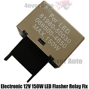

Штатное реле воспринимает малую нагрузку за обрыв, в результате частое моргание. В продаже есть светодиоды с нагрузочными сопротивлением, но этот колхоз ставить вообще не охота...
Поэтому куплено ЛЕД реле которое так же рассчитано на простые лампы, нагрузка до 150вт

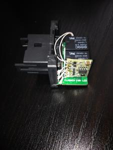

Второе главное изменение, в реле интегрировал плату "вeжливых поворотников" на европейский манер - касание рычага поворотов вызывает тройное моргание ну или как настроишь, хоть 10 раз. То же самое работает и на аварийку, легкое касание кнопки делает 2 моргания "спасибо"
