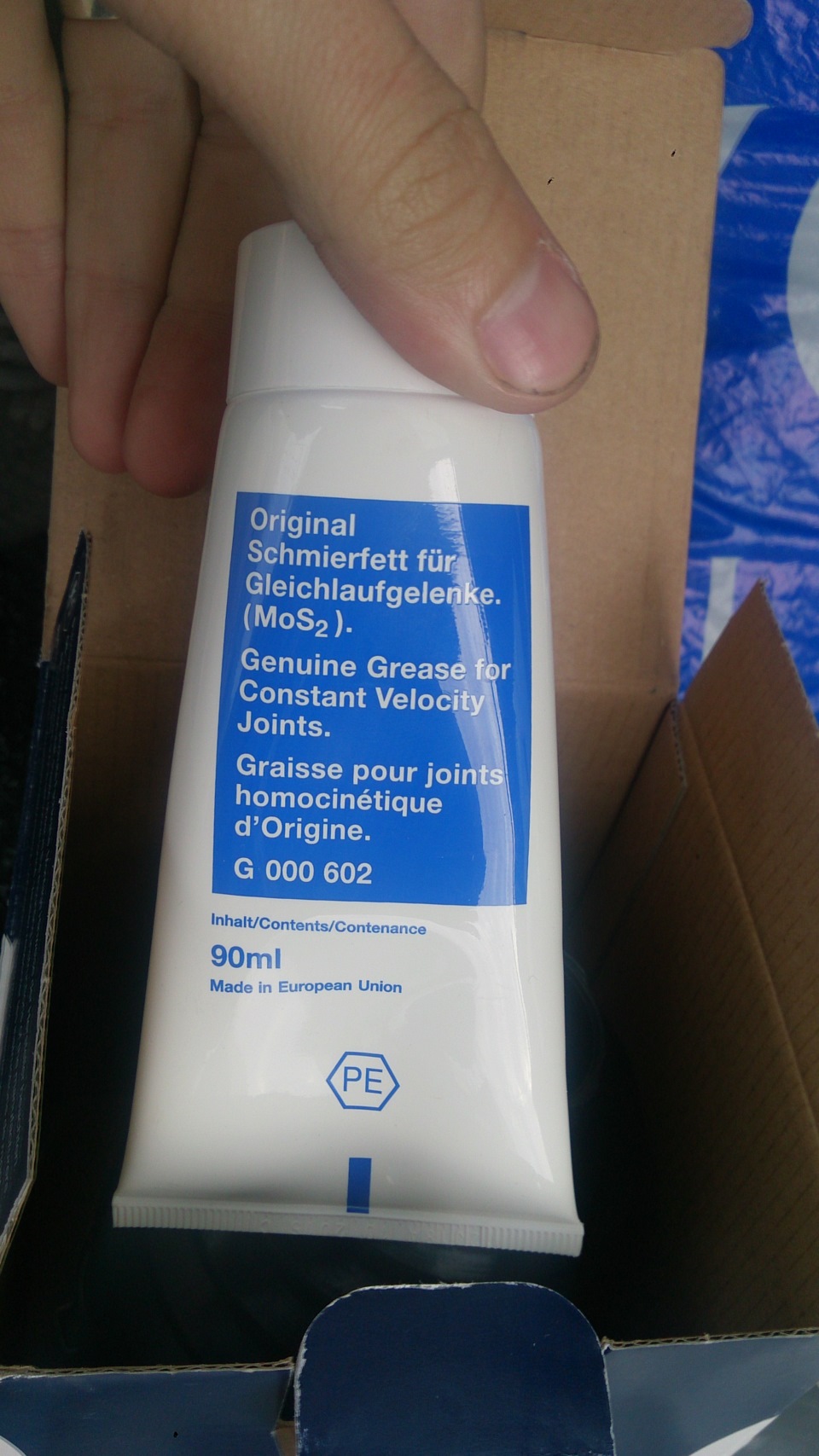

Есть две смазки для наружных шрусов. Одна Mannol EP-2 Multi-MoS2 Grease, а другая поставляется упаковщиком запчастей  RUVILLE в комплекте со шрусами и пыльниками.
Никто не знает что за смазку  RUVILLE ложит в свои кит наборы? Нигде такая инфа не проскакивала? Хоть на тюбике и написано G000602 - типа спецификация по VAG.
для немецких машин, но как то подозрительно мало выхаживают запчасти от этого упаковщика.
В общем,что бы вы купили на свое авто из этих двух смазок? Смущает еще то, что в нашем "колхозе" продается только  Mannol, и непонятно что с надписью Шрус-4. С учетом специфики нашего "колхоза"
есть основания думать что  этот Mannol производится вовсе не в Германии а в РФ.Так как у нас с фирменными смазками вообще полная беда,а манола "как грязи"
@dess, Однозначно +100500 в пользу оригинальной Рувиль
