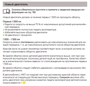

Однако... Впервые слышу про такую обкатку. Нет слов... Может, ТС пояснит, чем вызвано такое отношение к машине, да еще и с микротурбодвигателем?
каких слов то нет?
в руководстве указана !рекомендация! до 2т.км. не вваливать, что и было проделано, что не так?
микротурбодвигателем? у меня нет комплексов по объему движка и желания кормить заправки чаще чем раз в неделю
Вообще то как минимум до 5 000 км не более 2/3 оборотов до красной черты
Ну а с движком 1.4 TSI поаккуратней надо быть, не знаю как там сейчас победили или нет проворот цепи ГРМ при стоянии на первой передаче (в случае МКП), прогар поршней и или перегородок ГБЦ...Движок такой лотерейный, если 1.8/2.0 TSI в большинстве просто жрут масло без каких либо последствий, то тут прилипнуть можно конкретно...
Изменено пользователем Vadim_Mk
Да вообще-то реальная обкатка тысяч до пяти длится, и то потом ни о каких заездах на четверть мили в таком количестве обычно речи не идет. Ну, хозяин- барин. Ваша машина- ваше право, ваша жизнь )).
5000км отсебятина это
какая цепь? ты о чём? статистики по этому двигателю НОЛЬ, новый он - другой
инструкции -это одно, а здравый смысл - другое..
