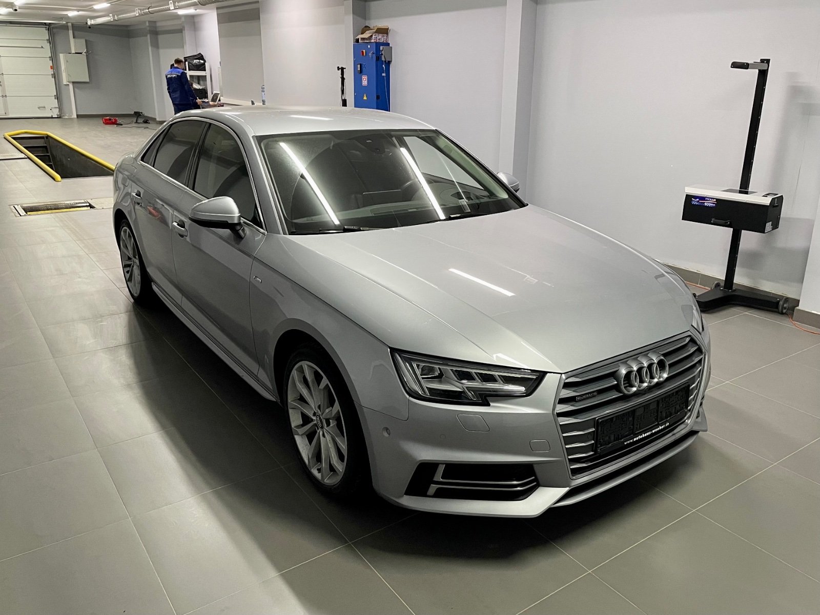

Приветствую всех!
Я являюсь одним из 5 участников данной акции от ROWE.
Попробую всё честно описать как есть ибо помню при розыгрыше масла я обещал непредвзятость))
Изначально всё пошло не совсем так как планировалось, но думаю сильной катастрофы не произошло ибо суть не изменилась, а дело делается!
Для справки:
-Масло от представителя ROWE я получил аж 2 сентября. [Карл!!!] (коробку даже не вскрывал, лежит и ждёт своего часа).
-Замену произвел 25 июня, купив масло за свой счёт ибо ждать так долго было больше невозможно! (чек о покупки и сертификат соответствия имеется на руках).
-К сожалению в связи с жизненной ситуацией, мой ежемесячный доход=пробег упал более чем в 3 раза! (с июля месяца). Тем не менее я жив и здоров, авто не продан, масло залито, эксплуатация хоть и редкая, но продолжается. Машина радует!
И так, начнём!
Мы имеем:
-Авто (пригнано из Германии): Audi A4 (b9, 8w), седан, 2017 год (модель 2018 г.), 2.0 TDI (190 л.с. / 140 кВт), DETA (AdBlue/DEF), S-tronic DL382 Quattro.
-Масло (куплено самостоятельно): 20125 ROWE HIGHTEC MULTI SYNT DPF SAE 5W-30 (допуск VW 507).-Топливо: АЗС ТатНефть ДТ+ Танеко.
Промежуточные итоги: Масло залито 4,7 л., 25 июня, на пробеге 75’495 км. На сегодняшний день общий пробег 78’703 км.
Пройдено: 150 дней \ 3’208 км. \ 113 м.ч. \ 250 л. топлива. Средняя скорость = 28 км/ч., средний расход топлива = 7,3 л/100км.
Примечание: До этого, в Германии было залито оригинальное немецкое масло “VW LONGLIFEÖL III” и общий пробег на нем составил 16’392 км. \ 309 м.ч. \ 19 мес. (из них по Германии 11’535 км. \ 146 м.ч.; и по России 4’857 км. \ 163 м.ч.). Никакие присадки или промывки мною не использовались. Вместе с маслом был заменён масляный и воздушный фильтр. Машина без чипов и каких-либо не штатных доработок, полный сток (завод).
Условия эксплуатации: Стиль езды умеренный, чаще спокойный (кайфую). На дальние поездки не ездил (не более ~150 км. за 1 раз). В авто езжу один или вдвоём (грузы не вожу). Пробки не люблю, но всё же иногда постоять приходится. Пробег смешанный ~60% город и ~40% трасса по Москве и области (равнина, подъёмов нет). Температура на улице от +35*С до -10*С. Резина летняя, с ноября зимняя липучка. Активно пользуюсь штатно установленным котлом типа Вебасты (греет салон и ДВС). Автоподзавода и длительного прогрева на холостом ходу нет (сел, завёл, 3 минуты поработала, обороты упали, потихоньку поехал). Дизель греется долго, по этому котёл работает до старта ДВС и затем ещё в движении. Климат (печка\кондёр) работает постоянно.
Наблюдения: Сильных или кардиальных изменений в работе ДВС я не заметил. Ну если только на уровне “эффекта плацебо”!!! Как работал он мягко, ровно и относительно тихо (дизель), так и сейчас работает. Заводится легко, вибрации как и прежде в пределах нормы. Дыма и вони из выхлопа как не было, так и нет (стоит DEF Евро-6). По температуре масла и антифриза тоже замечаний нет, всё так же как и было до этого (это судя по шкале приборной панели, комп не подключал и не проверял). Одним словом - нареканий нет никаких, всё чётко!
На пробеге 1’000 км. вообще ничего не заметил (писать не стал). А вот за нынешний пробег есть небольшие изменения: средняя скорость с 30 км/ч. упала до 28 км/ч., при этом, что интересно, средний расход топлива тоже сократился с 7,5 л. до 7,3 л. на 100 км. (это не много, но приятно). Угара\жора масла как не было до этого, так и сейчас не наблюдается, уровень стоит на месте (в канистре ещё осталось 0,3 л. свежего масла). Щуп в ДВС отсутствует (он электронный), капельных и иных тестов я не делал. Короче, ничего особенного не происходит и по моему это отлично!!! Едем потихоньку дальше, кайфуем и наблюдаем))
Общее: На вид свежее масло как обычное моторное масло, умеренно жидкое, имеет коньячный цвет и специфический запах (я не эксперт). Упаковка конечно очень качественная, в руках держать приятно, видно, что тара производится на дорогом оборудовании и кустарно такую точно не сделать. Выштамповки, этикетки, окошко с мерником и пробка сделаны отлично. Немаловажным фактором является и его цена! Для сравнения, на момент приобретения 5 л. масла оно обошлось мне в 5’100₽ (это со скидкой по промо-акции «4+1»), знакомые парни из автосервиса которые являются официальными контрагентами ROWE предлагали мне его из бочки за 6’500₽, а вот тот же Mobil-1 ESP 5w30 (который я тоже рассматривал в качестве альтернативы), стоил у официантов уже около ~10’000₽. По сумме получается выгодно, даже на сегодняшний день, но посмотрим чего будет по качеству))) Так же, важна доступность оригинального масла и по-моему в Московском регионе с этим полный порядок (надеюсь и далее так будет).
Планы и прогнозы: Я почти уверен, что в таком режиме как у меня, данное масло легко пройдёт 7’500 км. \ 250 м.ч., что я и планирую сделать. Ещё до участия в данной акции я знал об этом масле и хотел его попробовать, но проверенной информации о нём не было, кроме той, что знакомые ребята из автосервиса по VAG авто мне его рекомендовали и советовали (я им верю). Сомнений в качестве минимум, но гаданием пальцем в небо - это не про нас, нам нужна отработка))) Единственное, к сожалению срок моего испытания неумолимо растёт. С другой стороны, может это и хорошо? Посмотрим как масло отработает не за 3 месяца при равных температурах, а скажем за ~10 месяцев (лето/осень/зима).
Вывод: А вот это делайте сами))) На данном этапе маслом я полностью доволен как и участием в этой акции! В любом случае, независимо от анализа отработки, следующее масло залью такое же, то которое прислал мне представитель ROWE и может быть с него тоже сделаю анализ отработки.

У меня машина от дилера из Германии, была на гарантии и обслуживалась по регламенту, пригнана в РФ совсем недавно, пробег почти 75’000 км. (по РФ ~3’000 км). Сейчас хочу пройти своё первое ТО и начать свою историю с этим авто, в связи с этим выбираю альтернативные жижи для постоянного использования (масло, тормозуха, антифриз и т.д.). Люблю когда всё от одного производителя! Изначально засматривался на «Mobil-1», но друзья из MAXUSPRO (Ваши контрагенты), посоветовали мне «ROWE» и я задумался, а тут ещё и Вы с этим предложением. Тем более я смотрю, что Ваша продукция (не вся, только масло) начинает появляться в розничных магазинах Москвы и области.
Одним словом, мне было бы интересно принять участие в данной акции и прокачать свой автомобиль продукцией от Rowe))) Если выиграю, то Антифриз не помешает, а тормозную жидкость тогда уже куплю у Вас. А если принять участие в этой акции мне не удастся, то будет интересно просто понаблюдать за ходом и результатами тестирования, но при этом заливая себе проверенный Mobil-1
а) автомобиль? - Audi A4 (b9, 8w).
б) двигатель? - 2.0 TDI (190 л.с) DETA (AdBlue/DEF), Quattro.
в) год выпуска? - 2017 (модель 2018).
г) делали ли раньше отработку? - нет, но хочу попробовать, руки из правильного места растут (сейчас залито оригинал VW).
д) какое масло ROWE вы хотели бы залить? - HIGHTEC MULTI SYNT DPF SAE 5W-30 (допуск VW 507).
е) планируемая дата замены масла? - полон решительности, готов хоть завтра\послезавтра.
ж) локация участника акции? - Москва и Московская область.+ Замену масла и отбор пробы могу сделать под чутким присмотром в сервисе Ваших контрагентов MAXUSPRO или ООО КЛУБ OR-АВТО (Клуб’ОК).
+ Количество масла 5 литров, а про доливку ещё не знаю (скорее нет чем да).
+ В середине/конце Июня есть планы прокатиться из Москвы до Крыма, по Крыму и обратно (надеюсь). Думаю тестируемый пробег в 7’500 км. накатаю быстро.
+ К участию в тестировании обещаю подойти ответственно, а к написанию отчета не предвзято и творчески ибо самому это очень интересно.
+ В случае более чем хорошего результата тестирования, я стану приверженцем данной марки и смогу её рекомендовать друзьям и одноклубникам, а так же сделаю запись на ресурсе Drive2.
