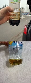

  1. Здравствуйте! Нужен ваш совет и мнение. У меня сложилась непонятная ситуация. В одном известном в Москве клубном сервисе выполнили замену моторного масла, залили Motul h-tech 100plus 5w30. Через 150км я полез смотреть уровень масла, оказалось, что уровень выше отметки max на 7мм. Но это еще не все. Я начал его откачивать и оно оказалось очень темное, почти черное. Напомню, что пробег всего 150км после замены! До замены использовал Amsoil SS 5w30 на протяжении 160-170 тыс.км. С интервалом замены 10 тыс.км., крайний раз 7тыс.км. Звонил в сервис и там сказали, что новое масло отмыло все отложения вот и почернело, но свое качество и свойства не потеряло и можно использовать его дальше до 7тыс.км. На фото сверху - 150км (что откачал через щуп); снизу - 0км (из канистры). Авто Мазда сх-5, 228 тыс.км пробег. Как вы думаете можно ли использовать это масло дальше или лучше его поменять? Почему оно почернело всего за 150км?

  3. Я вот как-то к "нулевкам" не очень... хоть и не шарю в этом! Склоняюсь к тому, что "нулевки" сильно разжижаются в skyactiv. Поэтому и лью всегда 5w30. А двигаюсь я по будням в Москве, в выходные и праздники по центральной России и МО. Город/трасса примерно 65/35, а если по пробегу то 45/55.
