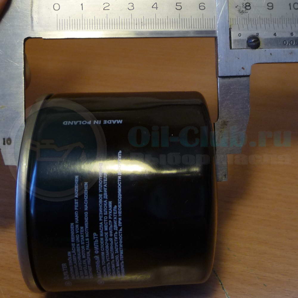

Фильтр белого окраса, в пленке , минимум инфы на фильтре тож .
Принт хороший, четкий.
С датой , не разбирался, фиг знает какая...

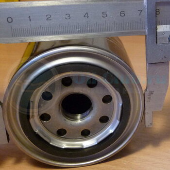

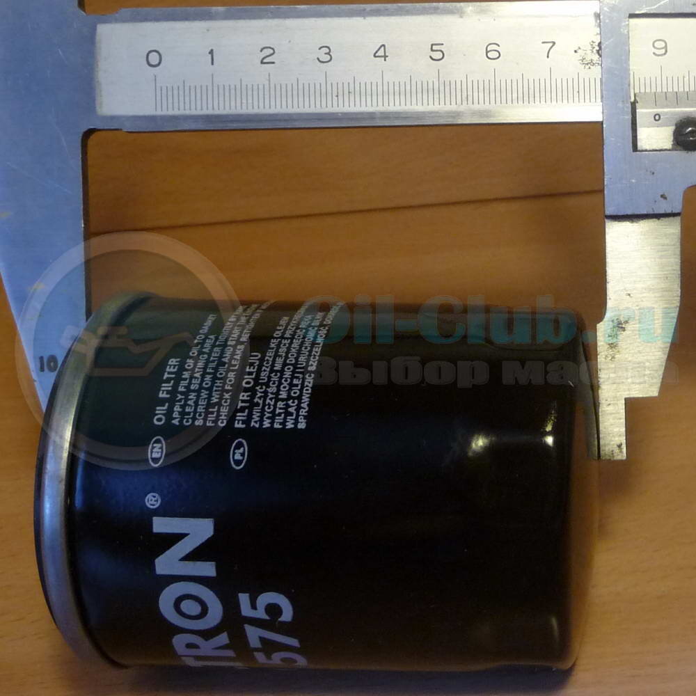

Резьба хорошая, обработка снаружи не плохо выглядит.

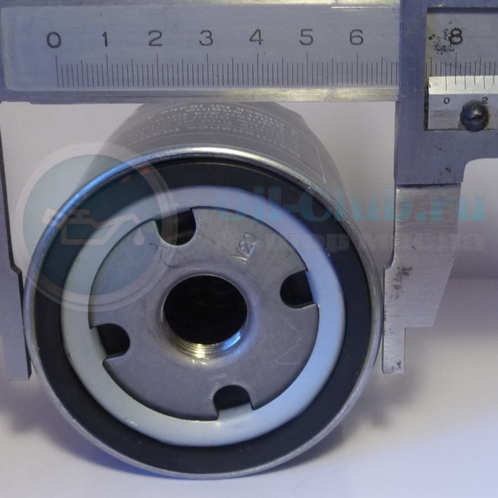

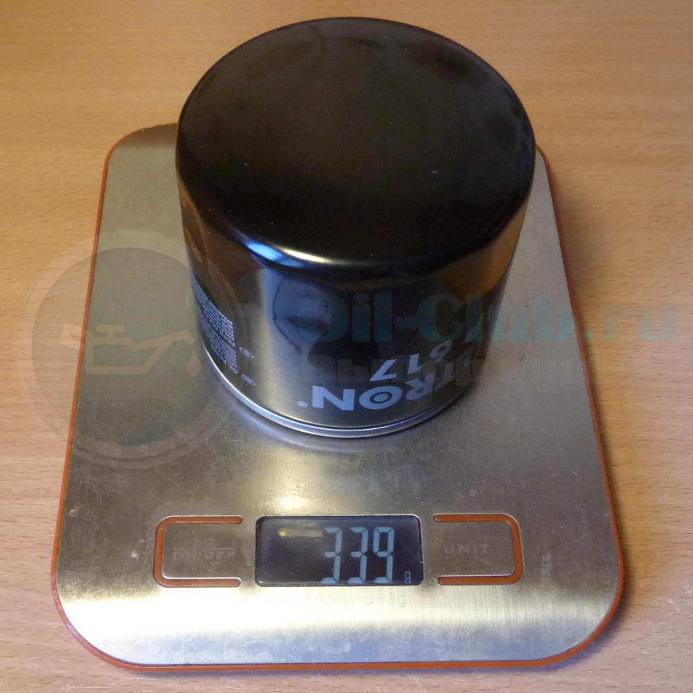

Габариты, вес.

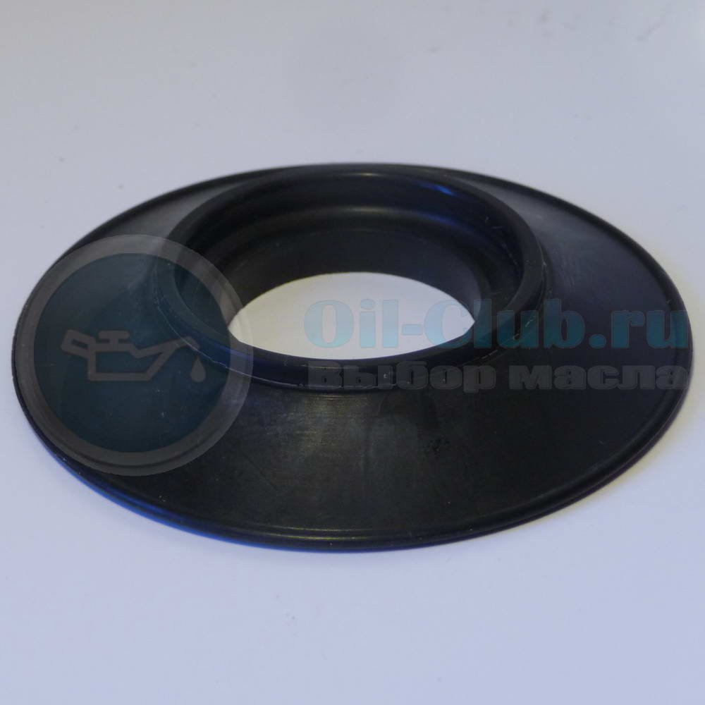

Прокладка квадратного сечения, жестковата показалось.
Распорки предотвращают проворачивание прокладки.

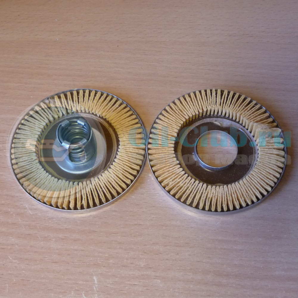

Катушка нормальная, крепкая, клея подтеков нет.
ФЭ уложен нормально, хотя можно было и почаще.
Косвенное определение плотности фэ и укладки шторы- нормальное.

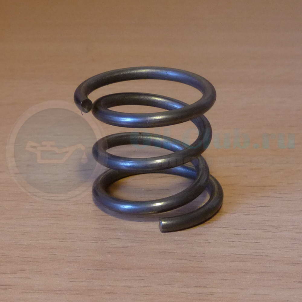

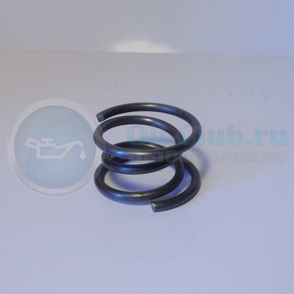

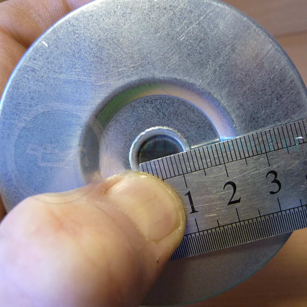

Пружина обычная , тугая.
На катушке есть выемка под пружинку.

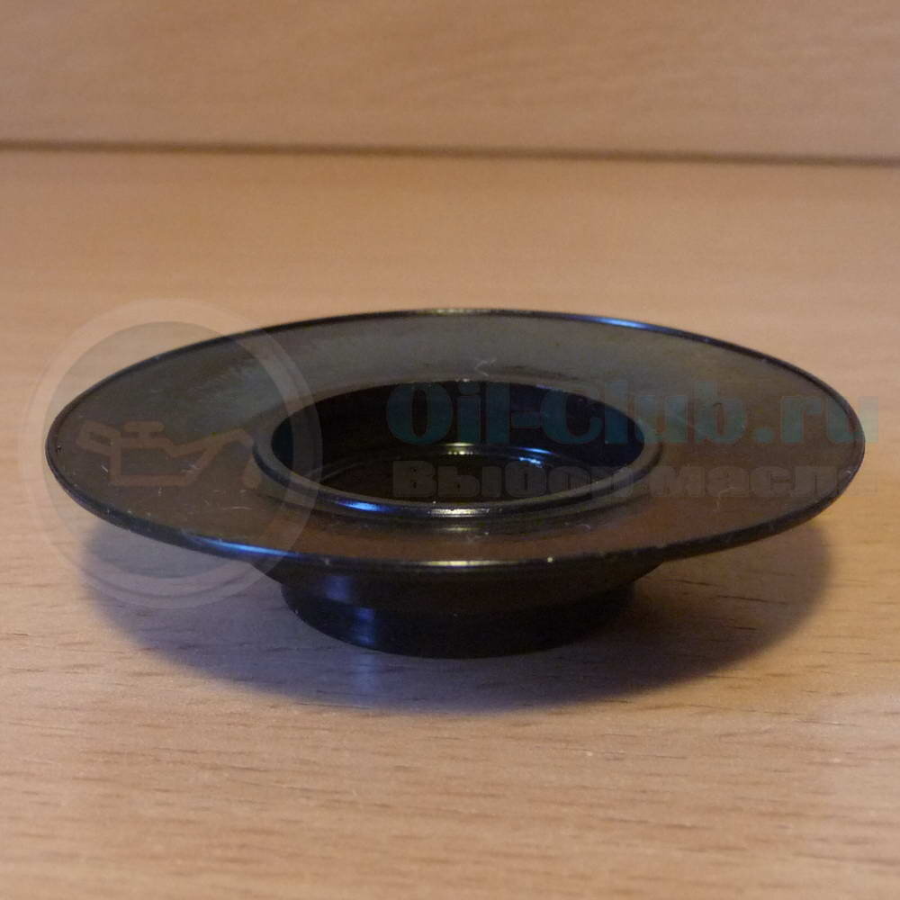

Как и предыдущих фильтров, радует противодренажный клапан, отличный можно сказать, даж на продув, фильтр отменно задерживал воздух.

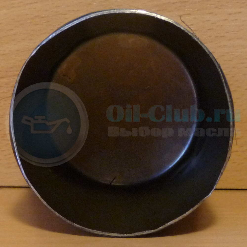

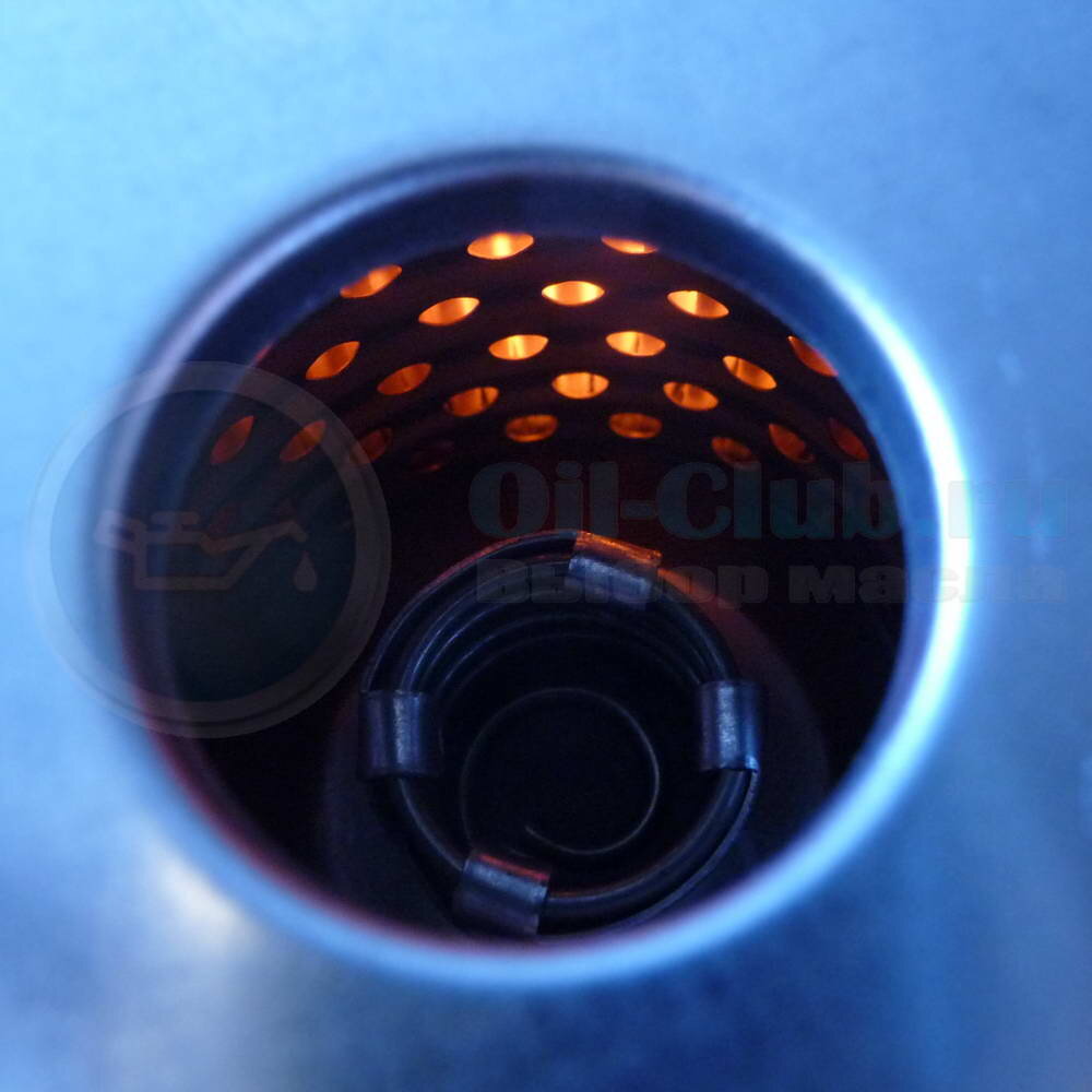

Внутри нормально, если не считать краски.
Занимаемое место катушкой, вполне.

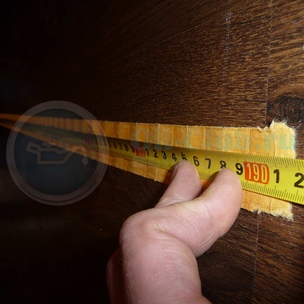

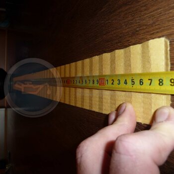

Ну и площадь шторы, как бы не много, но малой не назовешь, 735 см2.

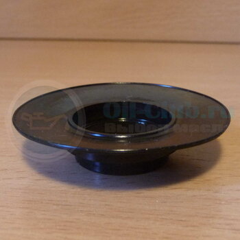

Клапан , небольшой, пластмассовый, давление открытия около 0.85 bar. чуть занижено

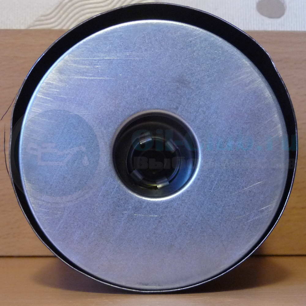

Проклейка торцов отменная, не придраться.

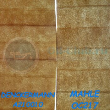

В сравнении по толщине, почти одинаковы...
На просвет фэ , конечно выглядят разно, но это в основном из за цвета.

На стикере имеется минимум информации, но все что нам нужно знать.
Фильтр белого цвета, также минимум писанины на корпусе.
Но пиктограммы по установке есть.
Принт приемлемый, но самую малость размазан.
Имеется дата изготовления, но в каком формате, мне не известно.

Габариты, вес.

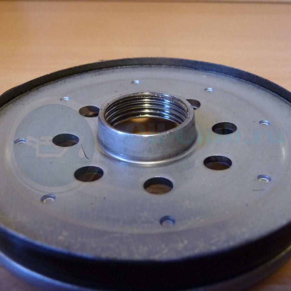

Резьба хорошая, но самую малость крупинок все таки есть, но все естественно не критично.
Прокладка округлая, средняя по жесткости.

Внутри чисто, но есть краска.
Пружина обычная, тугая.
На катушке есть выемка под пружину.
Катушка аккуратная, не идеал конечно.
Можно было бы с десяток складок добавить.
Избытка клея-подтеков нет.
Складки плотные, на разрыв устойчивы.
Изнутри выглядит плотно.

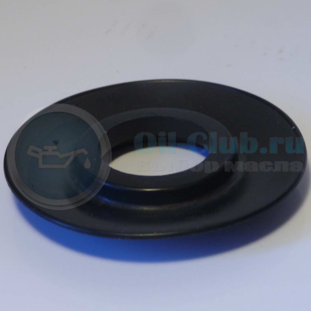

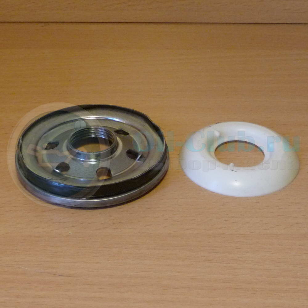

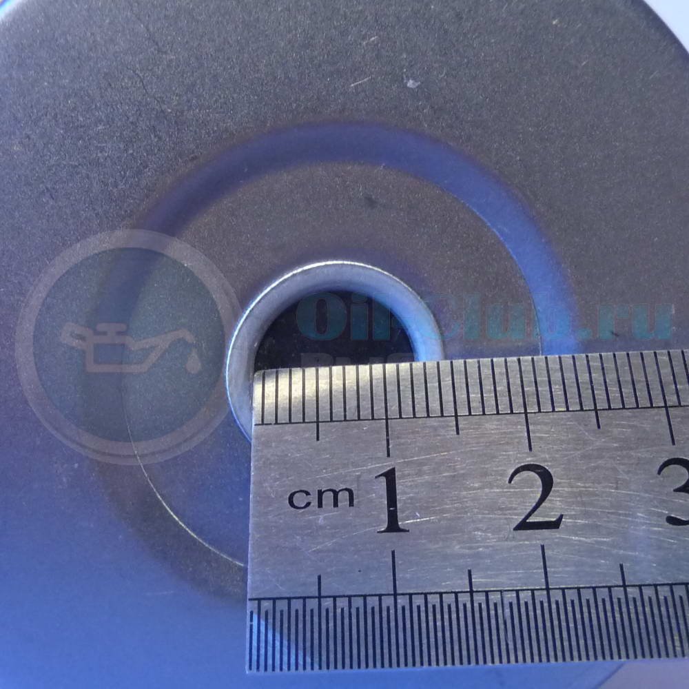

Заслуживает внимания клапан противодренажный.
Упругий, не тонкий.
Отлично схлопывается и восстанавливает форму.
Но вот на продув фильтр пропускал воздух.
Перепускной клапан пластмассовый, не большого диаметра.
А вот давление открытия у меня получилось 0.8 bar.
Вроде как чуть занижено, но я думаю не критично.
Площадь шторы получилось 827 см2.
К проклейке торцов претензий нет.
По толщине в сравнении почти идентичны.
На просвет, возможно из-за цвета ФЭ маршал выглядит посолиднее.

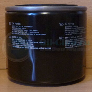

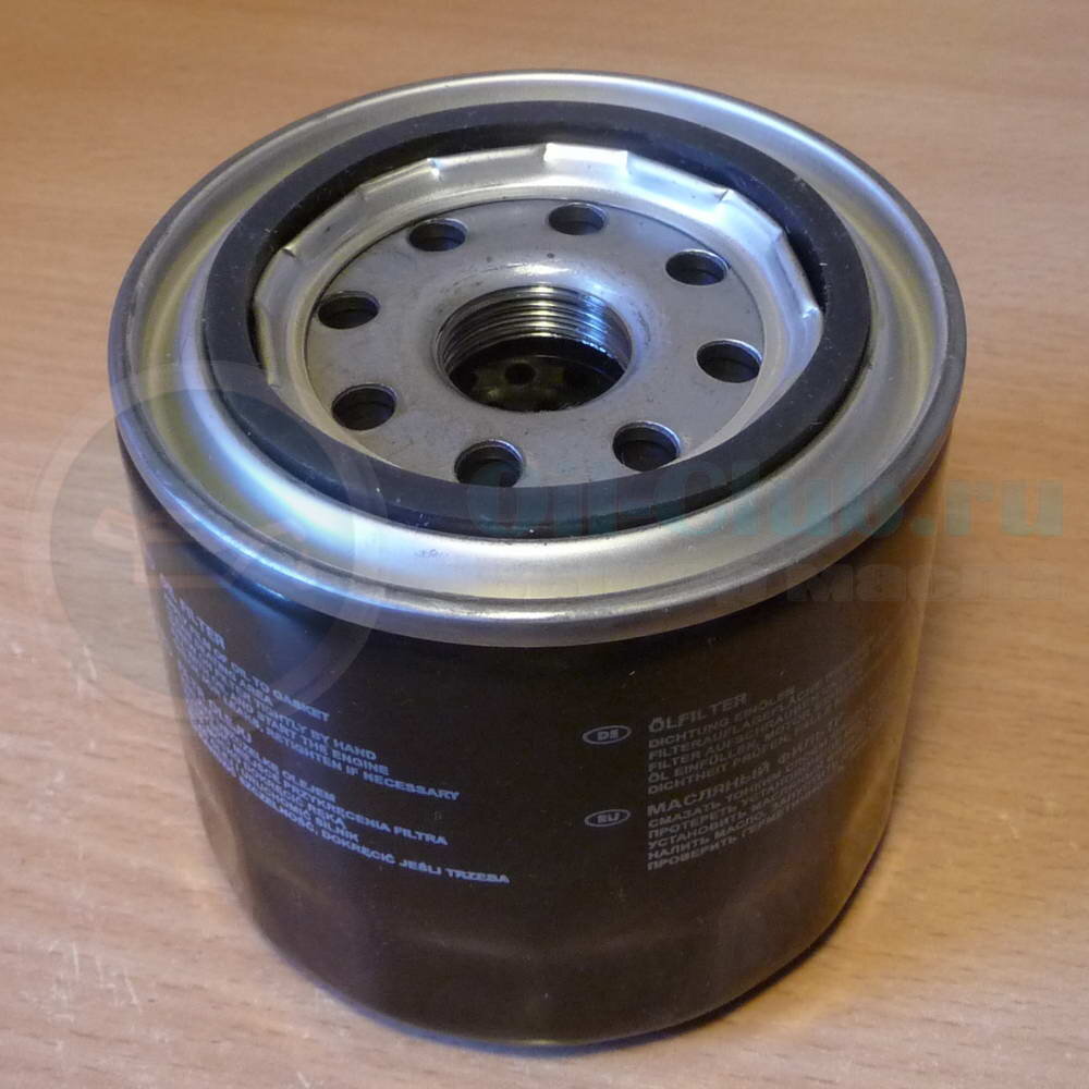

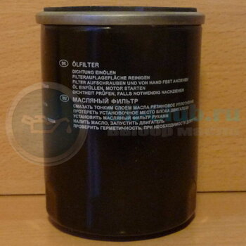

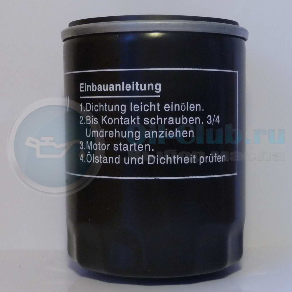

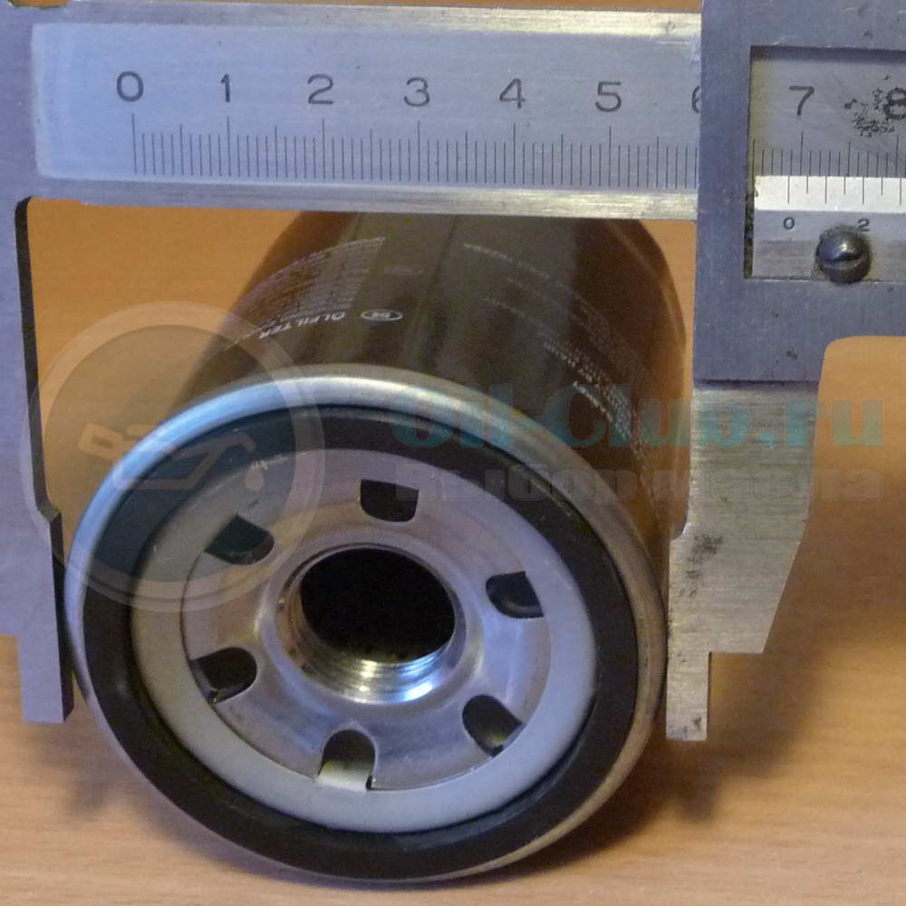

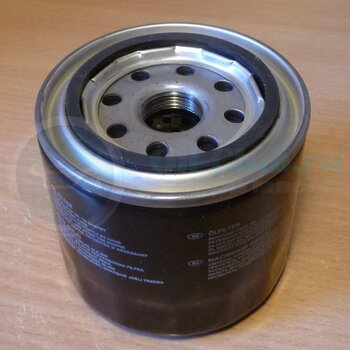

Фирменная упаковка, информации не много, но хватает, для общего понимания.
Имеются указания о аналогах.

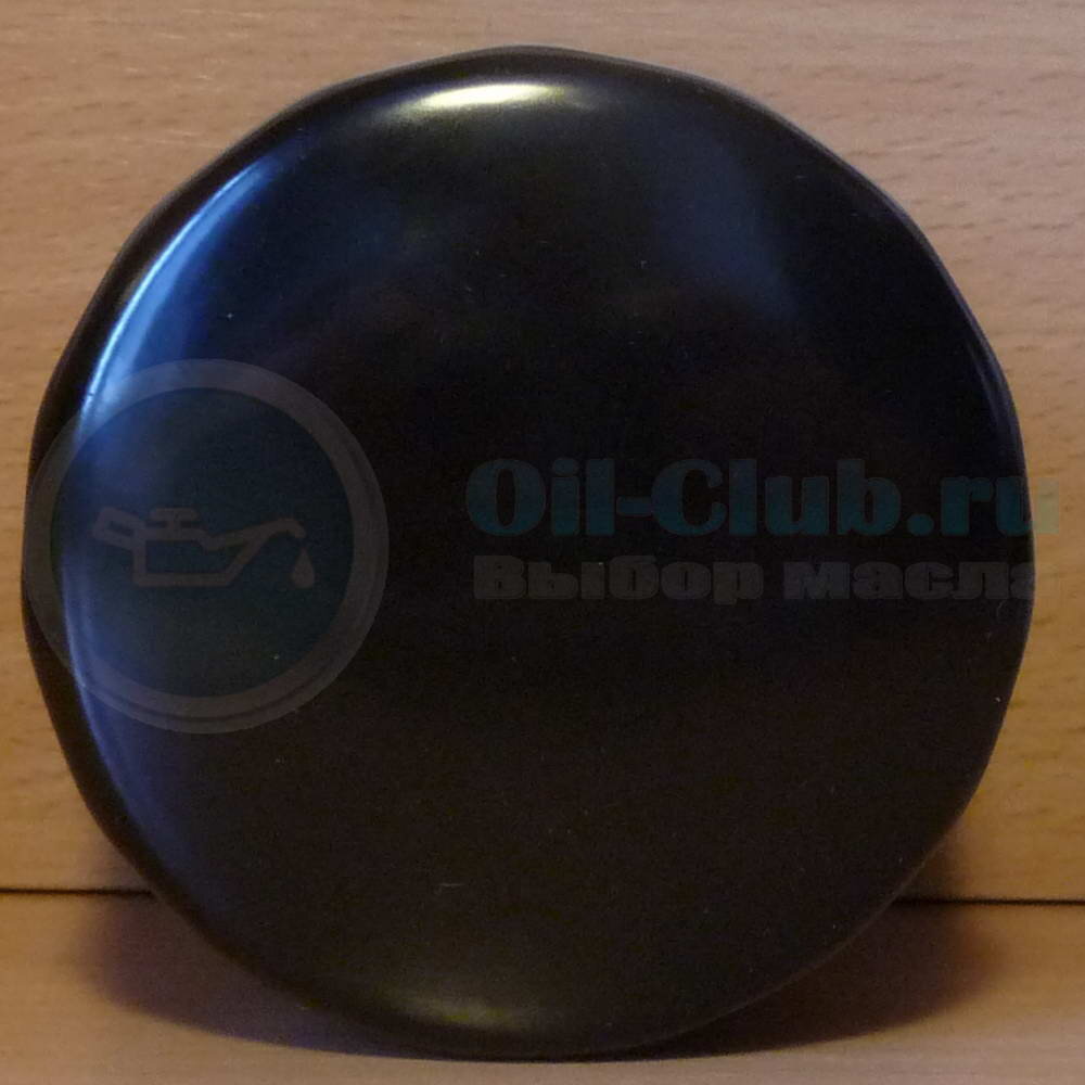

Фильтр окрашен в черный цвет- матовый.
Принт нормальный.
Смущает, только что не указано ни на коробке ни на корпусе место происхождения-производства фильтра
GERMANY в принципе не о чем, нам надобнть made in....
Инструкция по установке на 3-ех языках.
Фильтр прикрыт пленкой, и с этой стороны похож на mahle.
Дата изготовления вроде есть , 20 год скорее всего.

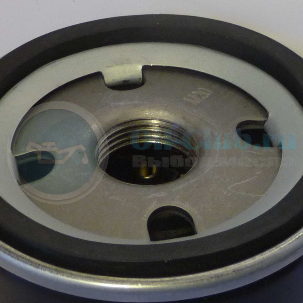

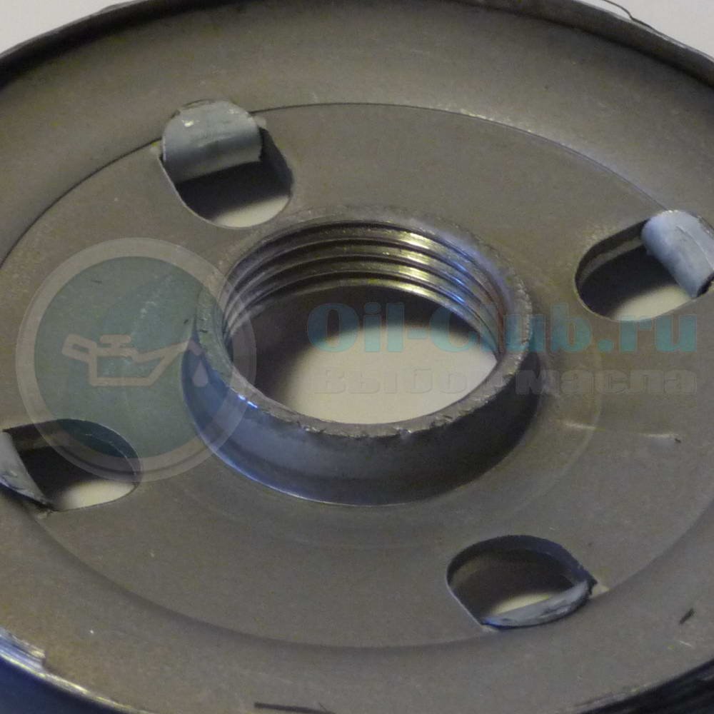

Резьба нормальная, но не идеальная.
Прокладка квадратного сечения, средняя по жесткости.
Прижата на своем месте распорками.
Габариты, вес

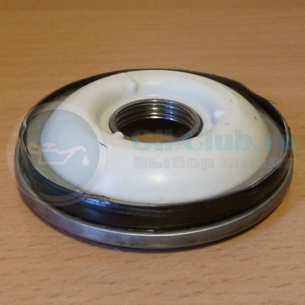

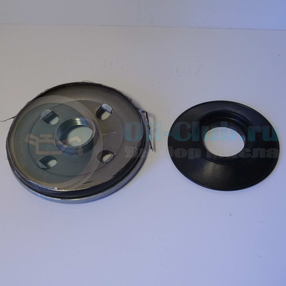

Противодренажный клапан резиновый, вялый, толстый.
На продув фильтр не прошел тест, продувался полностью.
Пружина жесткая.

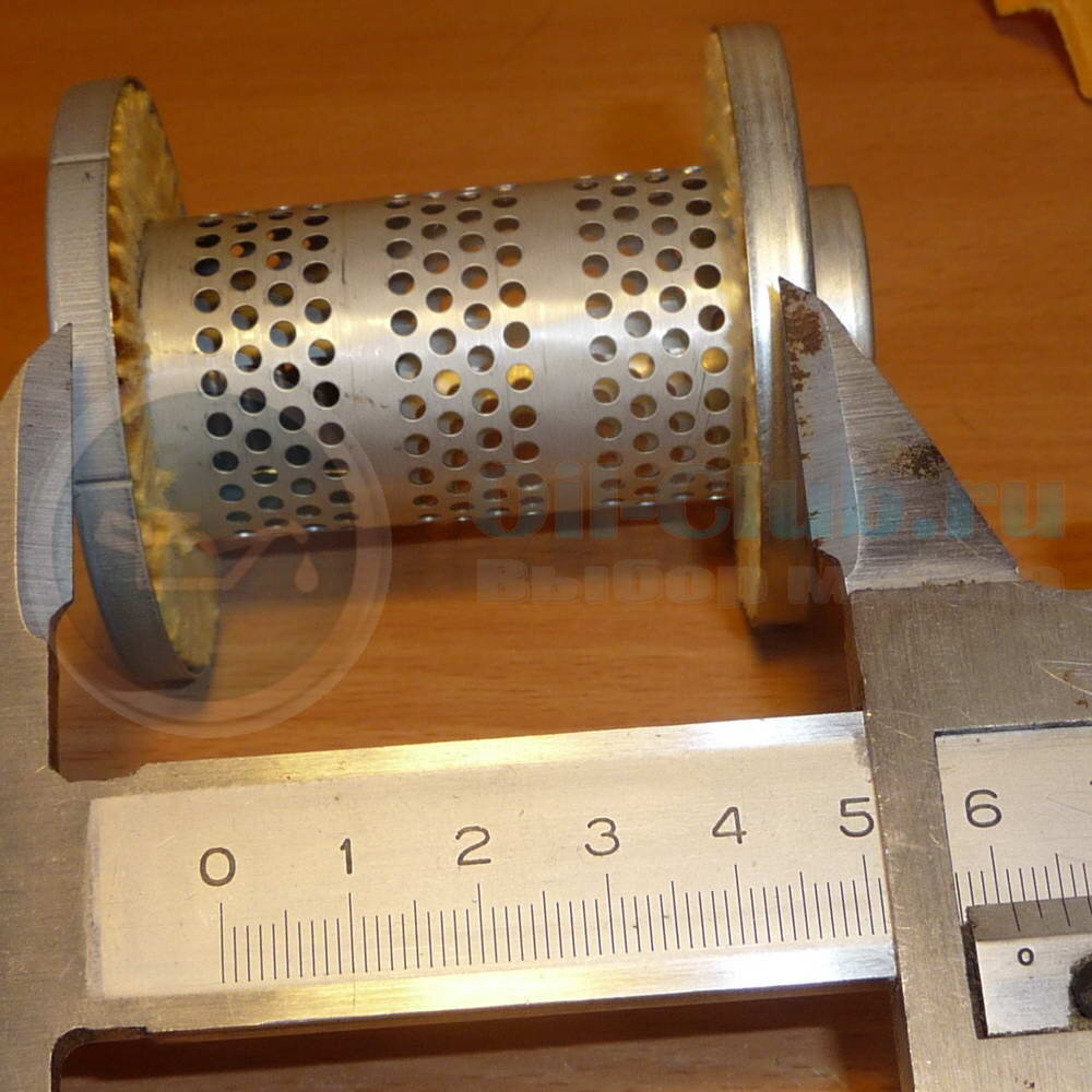

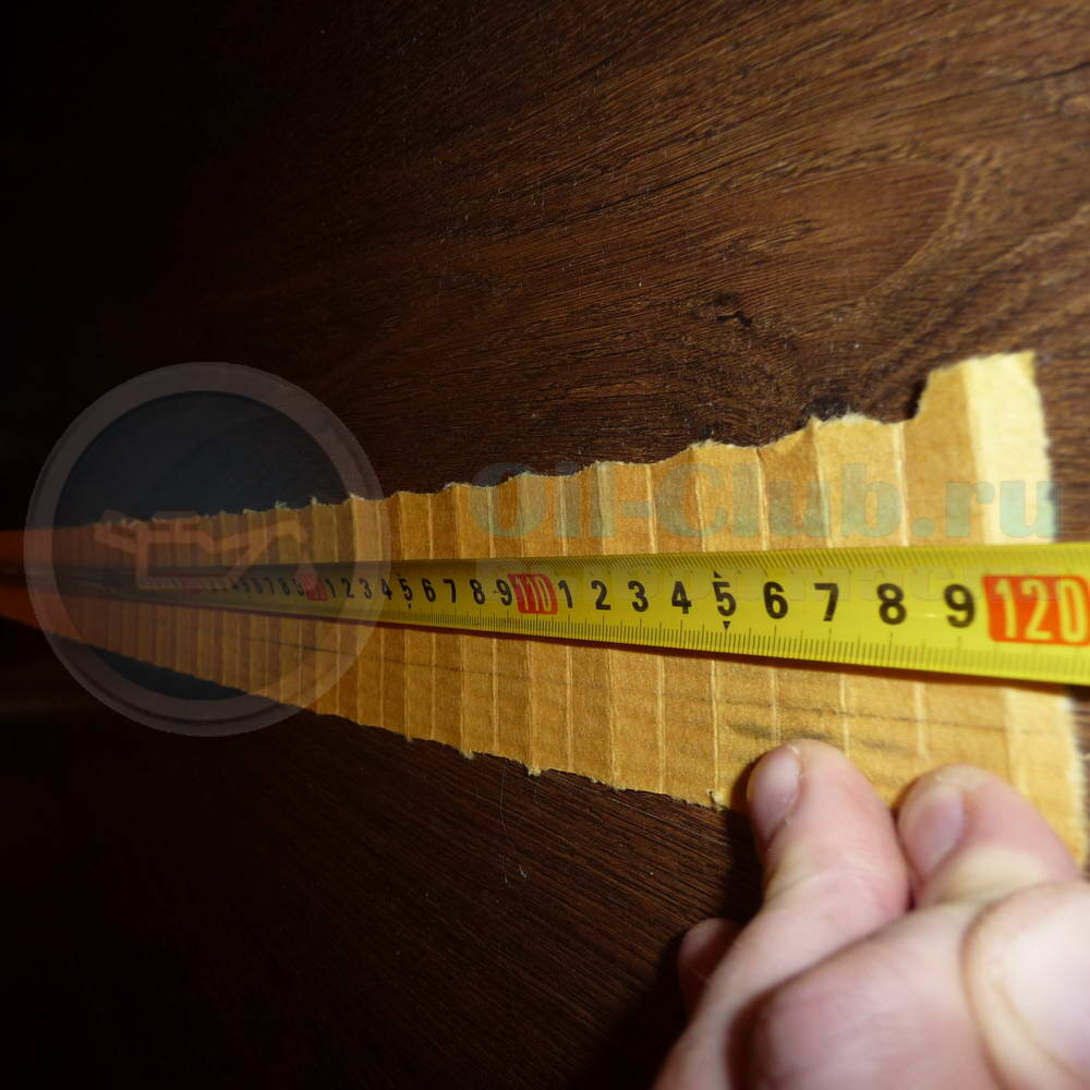

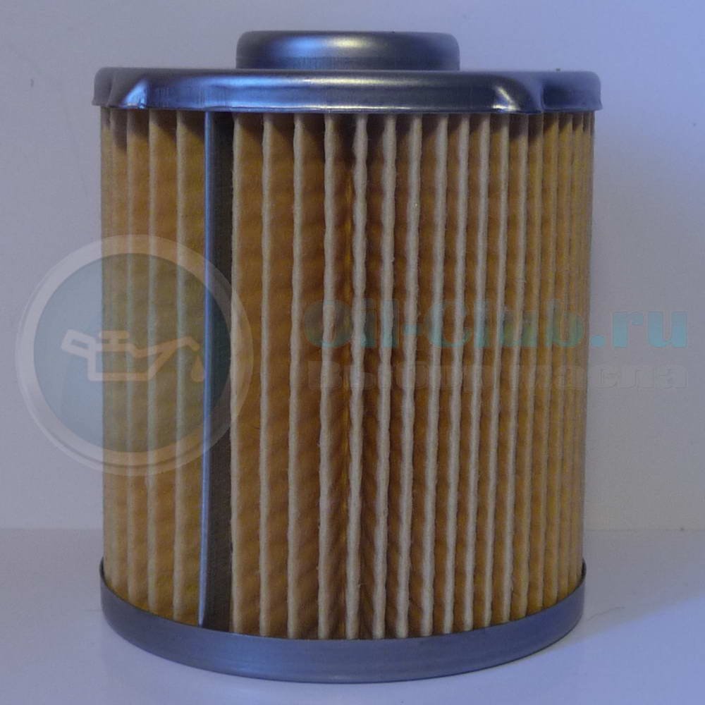

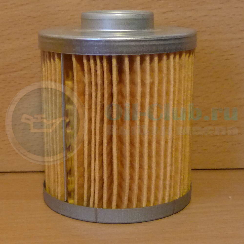

Катушка не плохая, относительно часто уложен ФЭ, крепкая.
Есть одна клякса небольшая на стакане, а так более подтеков клея нет.

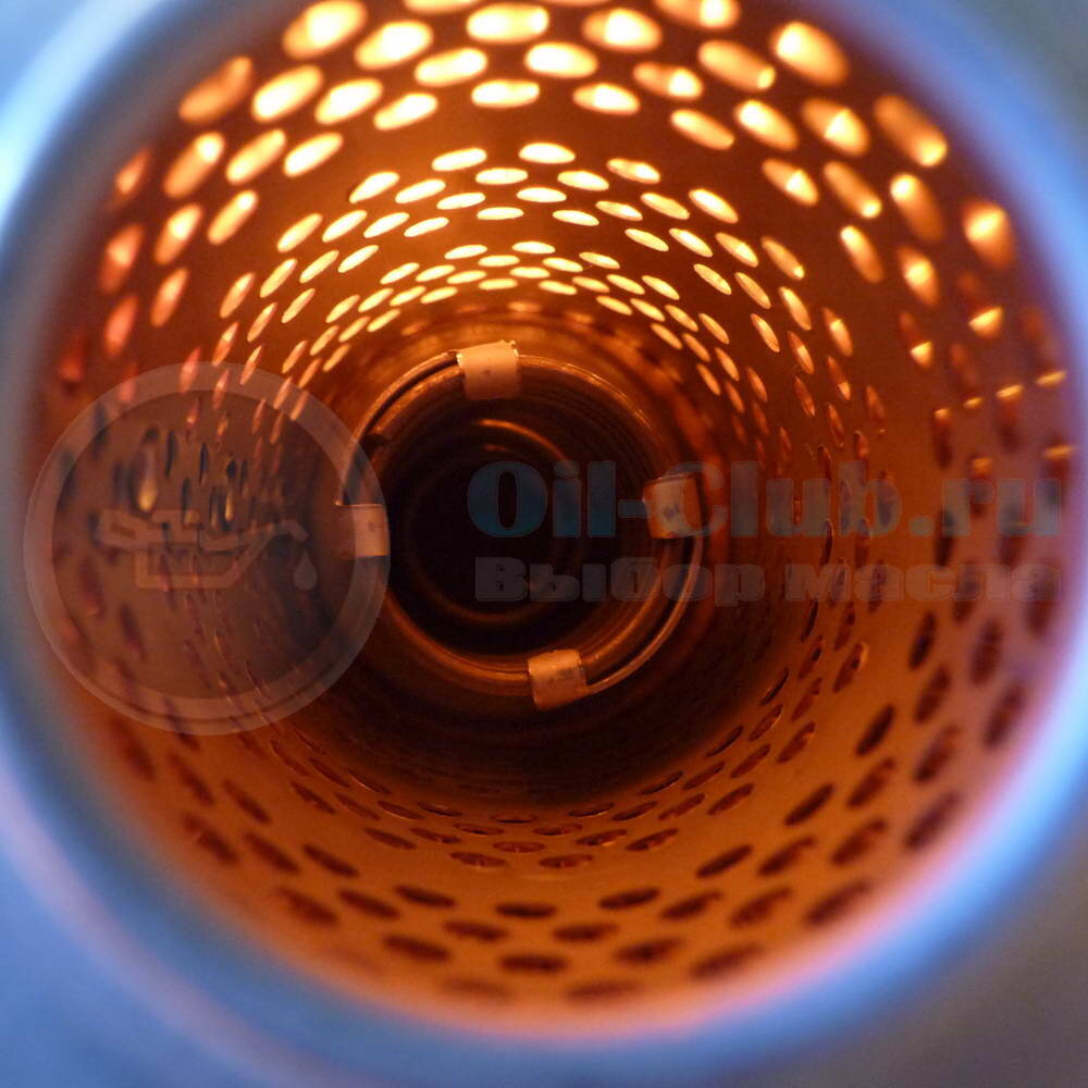

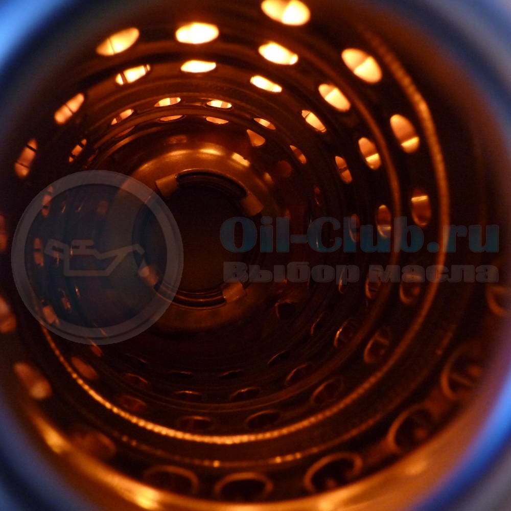

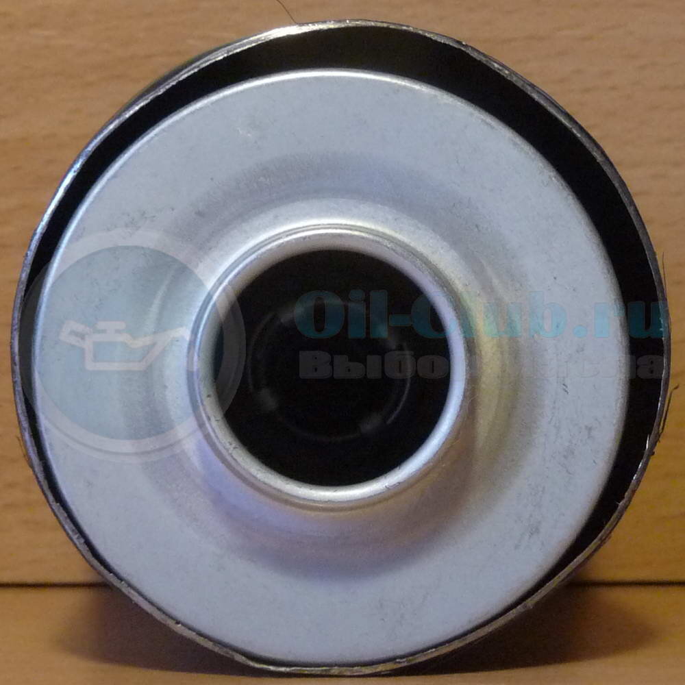

Внутренняя перфорация щелевая, на просвет вроде плотненько.
Внутри чисто, чуток залет краски есть.

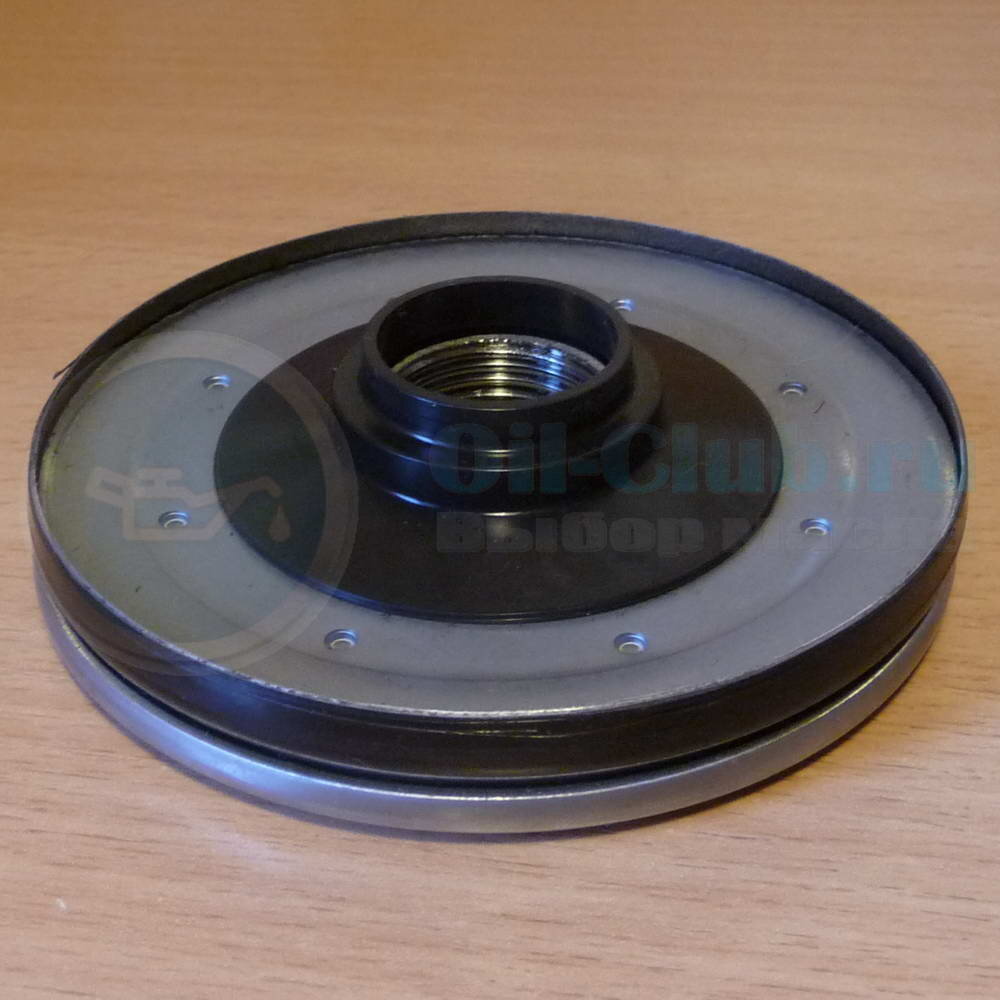

Перепускной клапан пластмассовый, большого диаметра.
Давление открытия 1.45 bar.
Площадь шторы 950 см2.

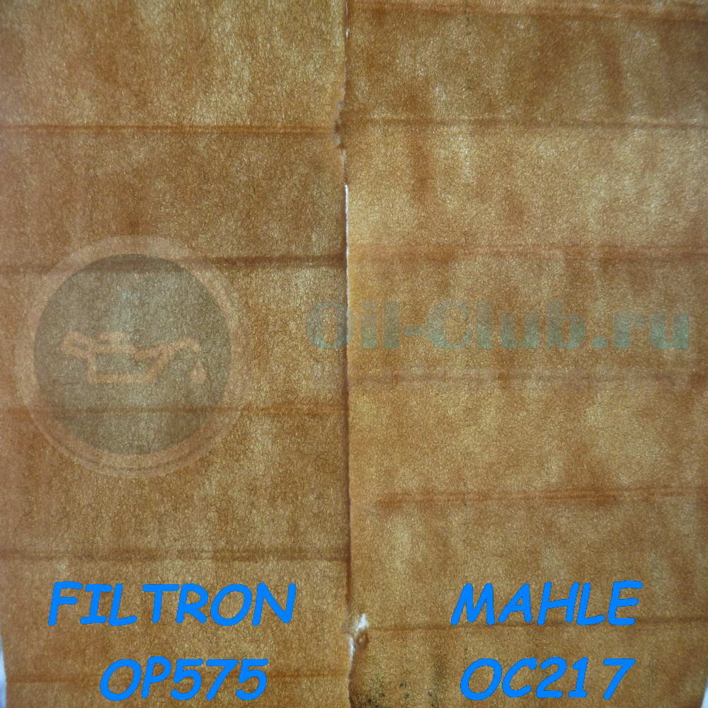

Проклейка торцов вполне приемлемая, цилиндр жесткий на сгиб.
По толщине колбен проигрывает mahle.
на просвет вполне нормально выглядит.
Резюме: ни чем не примечательный фильтр.
Обычный что ль ...
Не понравился противодренажный клапан.

Вот сразу по весу , в пределах погрешностей, +- граммы.
Оба фильтра черного цвета, вик матовый, а митсубиши глянцевый.

Габариты тож 2 миллиметра+-, хотя и штангель можно поставить не прям идеально, и будет маленький перекос, отсюда и погрешность.
Есть небольшая разница в обработке входных отверстий, фаски разных размеров.
Резьба не идеальная , причем у обоих, есть не много малых зазубрин, но в целом совершено не критично.

Резиновый противодренажный клапан резиновый и там и там.
У оригинала помягче резина, получше восстанавливает форму.
Различия у клапанов минимальные, у оригинала чуть толще резина и размеры малость различаются.

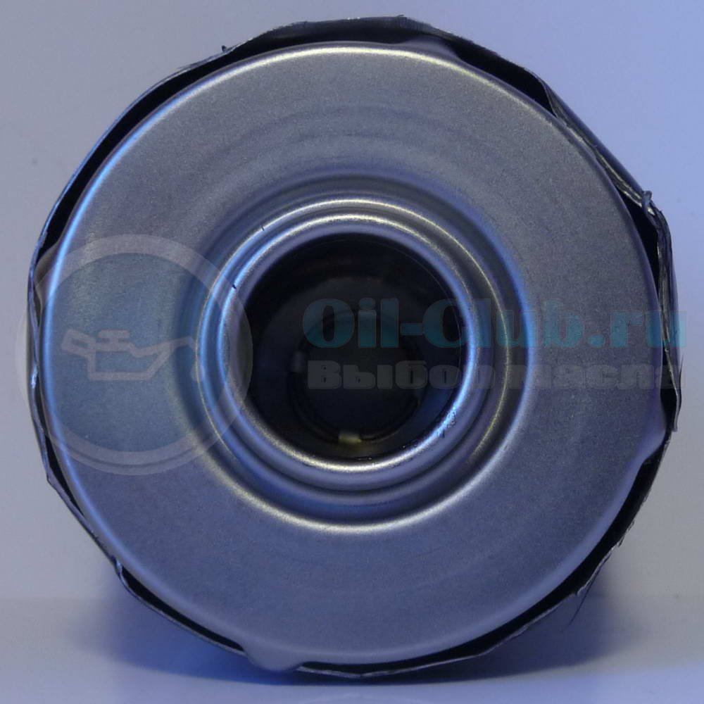

Вот видна разница в разрезе.
У вика завальцовка больше выступает за габариты, ролик плохо прижимался, отсюда и помятость при разрезе.

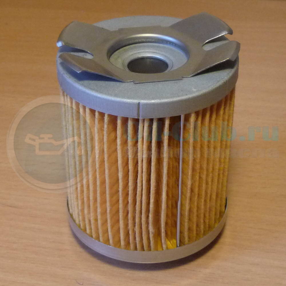

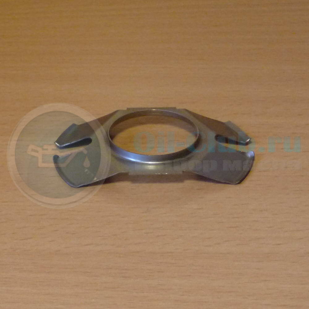

Ну вот и различия пошли: в прижимные пластины разные по конструкции, вот у митсубиши безпонтовая пластина.
Высота катушек немного разная, у вика фирменный цвет фэ, укладка различается, но опять же все на уровне.
Ну вот наверное вот это и отличает фирменный-оригинальный фильтр от вика, наверное он и набивает цену самого фильтра.
Перепускные клапаны совершенно разных конструкций.
Давление открытия у вика ~1.18 bar.
А у митсубиши ~0.9 bar. , но я не уверен, замеры не удобно делать было

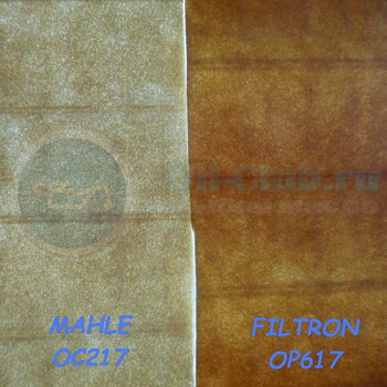

На просвет выглядят в сравнении фильтры вот так.
У митсы есть водяной знак на шторе
Конечно возможно и здесь различный материал используется, поэтому и цена разная.

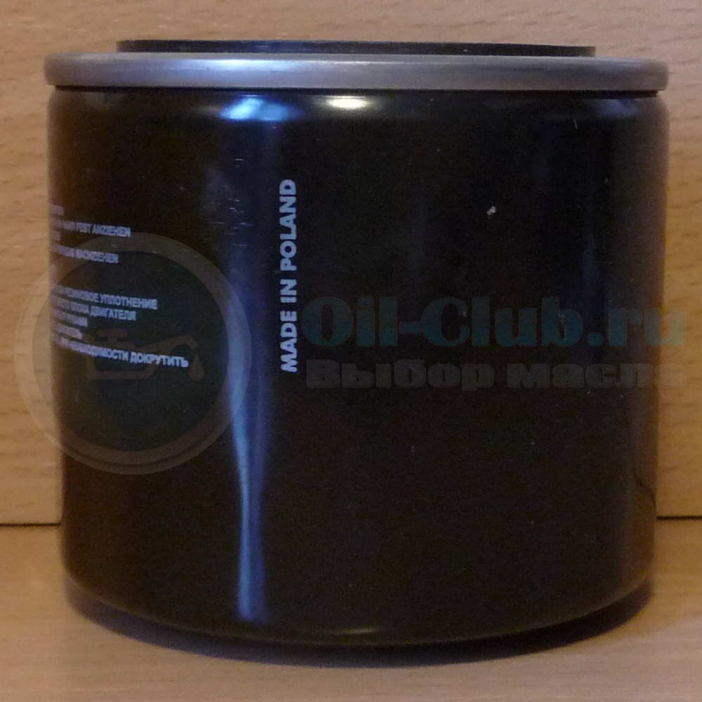

Фильтр вроде сделан в Нидерландах.

Окрас нормальный, принт на корпусе четкий, информации минимум.
Неудачное фото, контрастность подвела, но к данному фильтру прилеплена вот такая гравицапа.

Габариты, вес.
"гравицапа" в разборе.
На удивление прокладки здесь мягкие.

Внутри катушки дополнительный клапан, который не позволяет вылиться маслу из фильтра, на верное уже на 100%
Пружинка обычная, средняя по жесткости.

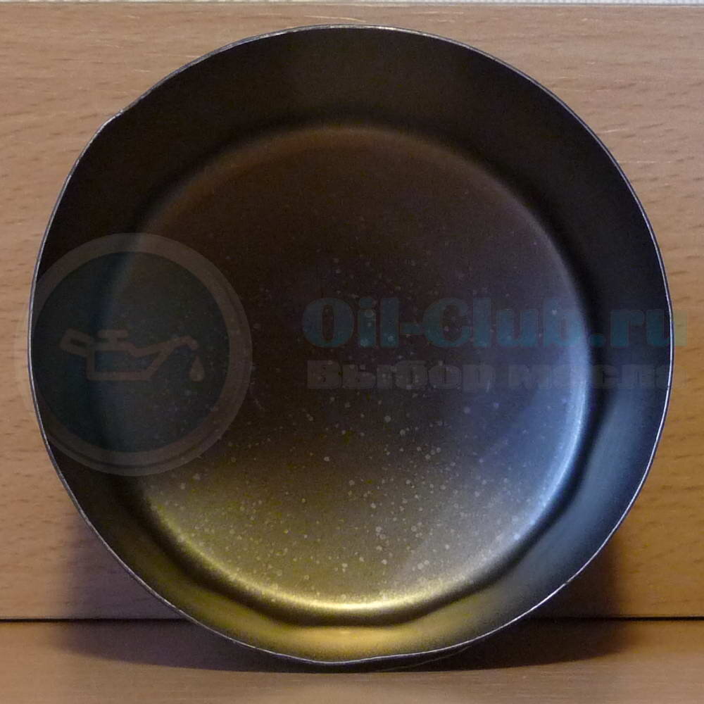

В корпусе краска.

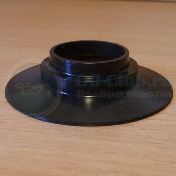

Порадовал противодренажный клапан-толстый силиконовый клапан, отлично мнется, восстанавливает форму, схлапывается тож отлично.
Вот всем бы такой клапан.\
Резьба нормальная , без явных задиров, но идеальной не назовешь.
Перепускной клапан здесь небольшого диаметра.
Пластиковый.
Давление открытия ~ 1.5 bar.

Здесь же виден дополнительны клапан, тож пластмассовый, открывается легко, можно сказать от дуновения ветра.

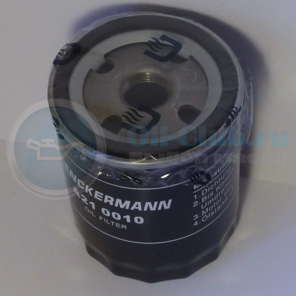

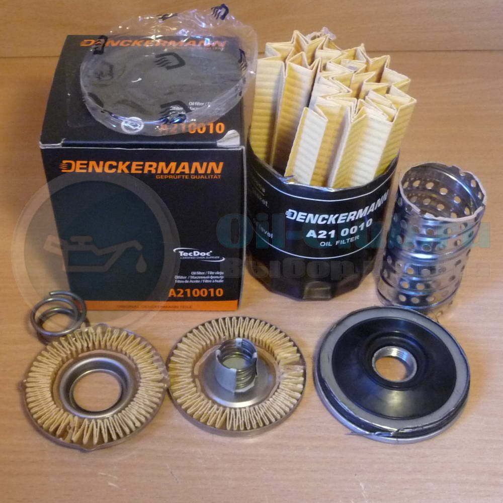

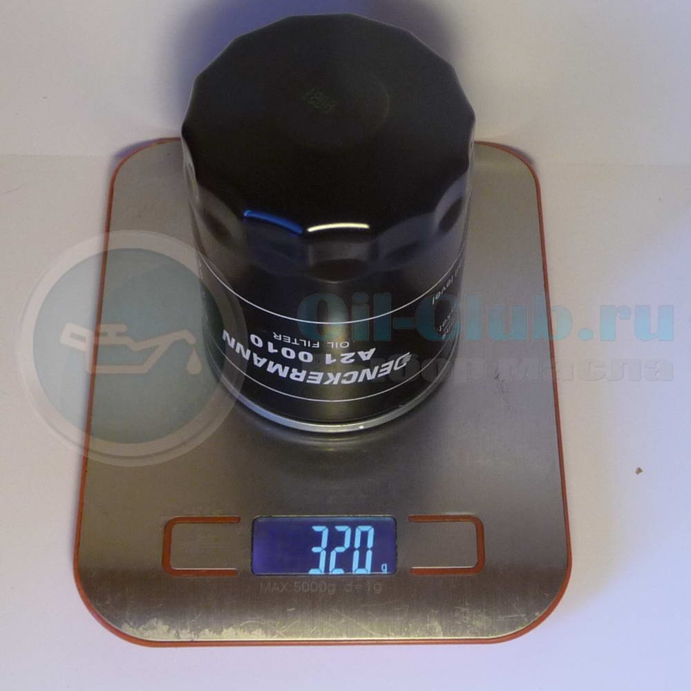

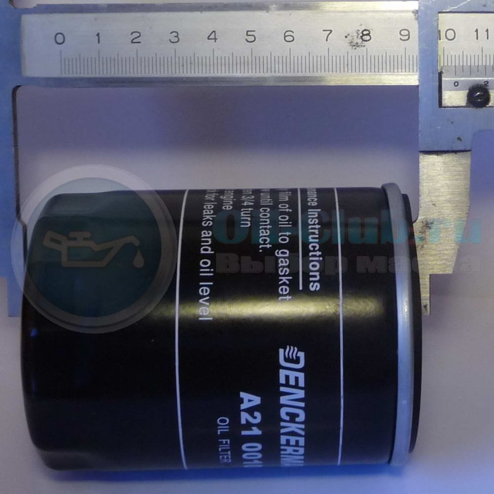

DENCKERMANN A210010
За заказ экспертизы спасибо dustersterling
Цена ~210 руб.
применяемость:
Скрытый текст- Citroen Jumpy
- Fiat Brava
- Fiat Bravo
- Fiat Doblo
- Fiat Ducato
- Fiat Fiorino
- Fiat Marea
- Fiat Multipla
- Fiat Palio
- Fiat Panda
- Fiat Punto
- Fiat Scudo
- Fiat Siena
- Fiat Stilo
- Fiat Strada
- Fiat Tempra
- Fiat Tipo
- Fiat Ulysse
- Fiat Uno
- Hyundai Elantra
- Hyundai Lantra
- Nissan Micra, K11E
- Peugeot Expert
- Renault 19
- Renault Avantime
- Renault Clio
- Renault Espace
- Renault Laguna
- Renault Megane
- Renault Scenic
- Suzuki Verona, D52LX, J52L8, J52LX, J56L0, J56L1, M52LX, M56L8
- Suzuki Vitara, TV01C, TV01V, TV02C, TV02V, TV03C, TV03V, TV04C, TV04V, TW01V, TW03V, TW04C, TW04V
В отличии от предыдущего старого распила, у фильтра поменялась цветовая гамма упаковки
Штрих код указывает на производство польское.
Картон у фильтров этой марки довольно толстый.
Фильтр прикрыт пленкой, со своим логотипом.
Хороший принт на фильтре.
Инструкция на 2-ух языках, на корпусе.
Вид входных отверстий как у фильтров MANN.

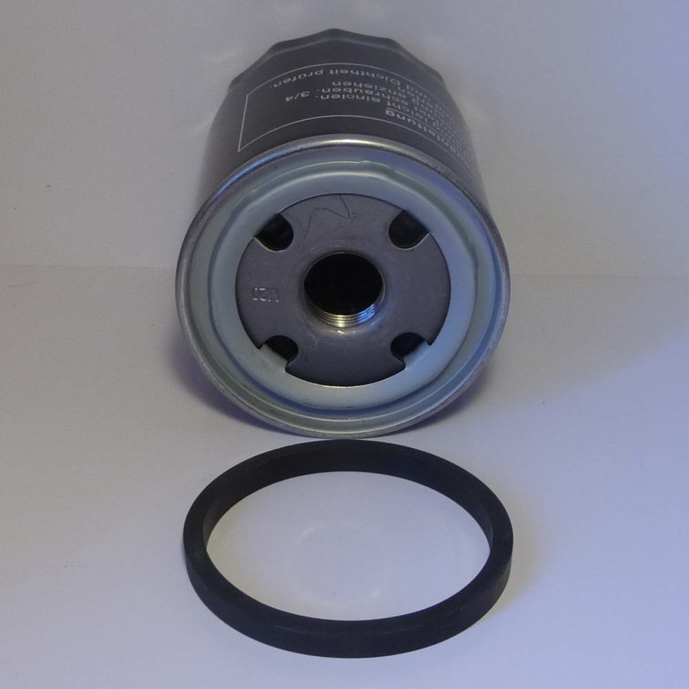

Прокладка квадратного сечения, мягче чем в основном у других фильтров.
Резьба нарезана рвано.
Дата изготовления-18 год что ль?
Габариты , вес
Занимаемое место катушкой в корпусе хорошее.
А вот ролик резака по моему затупился, наверное менять, хотя посмотрю на следующем фильтре, может у этого фильтра металл такой мягкий.
Внутри есть ржавые пятна, может реально дата выпуска 18 года.

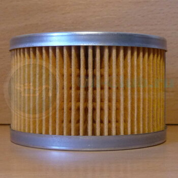

ФЭ на катушке уложен аккуратно, можно сказать равномерно, чего не скажешь о подтеке клея.
Все таки клея много ,это лучше чем нехватка оного.
ФЭ жесткий, на разрыв устойчив.
На просвет катушка не блещет плотностью ФЭ.
Клапан резиновый, большого диаметра, но вот отрабатывает с закусыванием.
Конечно в масле будет не так, но все таки...
Да, кстати это закусывание происходит только когда ход клапана превышает половину от всего хода, так что вроде это не критично, вроде при даже максимальном давлении клапан вряд ли будет открываться даже на треть своего хода.
Давление открытия 2 bar. вроде для фиата это норма.(а вот для остальных вопрос)
Пружина тугая.
Противодренажный клапан резиновый, толстоват, но вроде прилегание нормальное как и схлопываемость.
Хотя на продув фильтр пропускал воздух практически на 90 %
Все таки может на одном заводе с mann делают?

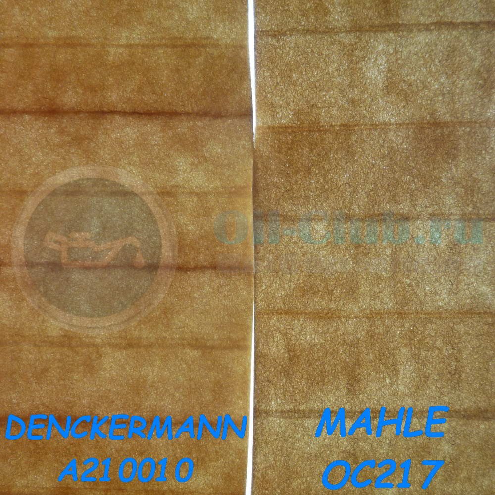

Не смотря на не глубокою складку шторы площадь вполне терпимая - 900 см2.
клея в избытке, торцы хорошо проклеены.
На просвет как то так, вполне нормально.
А вот тут поляк отстал от австрийца.
Ни чем не примечательный фильтр.
Употреблять по своему усмотрению
5 -

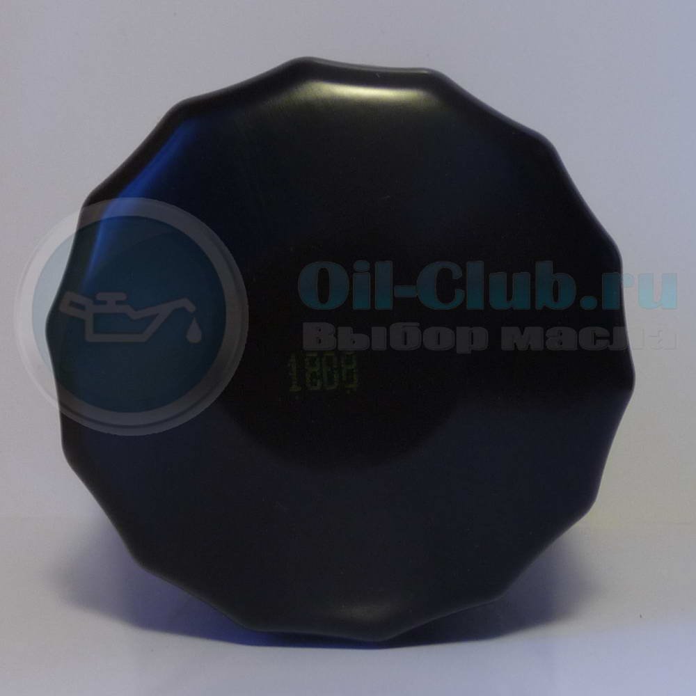

ЛИВНЫ PREMIER-05
за спонсирование спасибо tagc
цена ~ 230 руб.
Картон посредственный , печать на коробке тож дешевая, хотя вся необходимая информация имеется.
Что не много добавляет плюсов к описанию, есть схемотехника работы фильтра и особенности клапанов.
А вот фильтрация в 14 микрон , наверное много споров родит.
Указаны основные "потребители" фильтра, в том числе и динозавры.
А вот пятерочки-классики почему то нет.
Фильтр зеленого цвета, принт хороший, тож информативно.
Добавлены модели иномарок.
сверху выдавлен логотип фирменный.
Толи грубая металлобработка, то ли реально герметиком заливать стали завальцовку, то ли так краска легла.
больше вопросов чем ответов.
Резьба не идеальная, что в принципе можно простить отечественному фильтру.
Прокладка квадратного сечения средняя по жесткости.
Отличительная особенность грани срезаны у прокладки, аккуратно смотрится.

Пружина тугая, выемка на катушке под нее имеется.

Катушка нормально по месту расположилась, кпд занимаемого места среднее.
На просвет выглядит плотновато, но это за счет большой шторы.
Отдельный обзор на совмещенный клапан. много фоток.

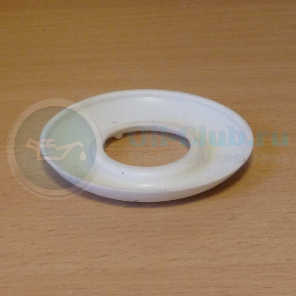

Резина толстая но на удивление мягкая, схлапывается нормально, прилегает плотно, но на продув слегка пропускало воздух.
Здесь же находится перепускной клапан, работает.
Давление измерить его я не придумал как.
В чем преимущества данной конструкции думаю объяснять не надо?
Да, на шайбе резиновой имеется облой.
Ну вот укладка красотой не отличается.

Резюме:
Конструкция клапанов дает все таки наверное преимущество по сравнении с классической конструкцией клапана (смытие грязи со шторы сведено к минимуму).
Да забыл указать, что краска корпуса не устойчива, в месте разреза отваливалась хлопьями.
Проклейка торцов шторы отменная.
Площадь для таких размеров фильтра, можно сказать рекордная.
А вот сам фэ тонкий.
И вечный вопрос: ставить не ставить...
К моему мнению сильно прислушиваться не надо, но данный фильтр можно рекомендовать к применению, вернее так, я бы такой фильтр поставил на свое авто.
Есть правда нарекания по поводу ливневских фильтров, что подтекают, то ли по завальцовке, то ли из под прокладки.
Правда все вроде про обычные фильтры, про премьер как то вроде не слышно.

GOODWILL OG 222 HQ
За заказ вскрытия спасибо Дюпелёк
Цена ~220 руб.
Коробка информативная, нужная информация имеется
Более описывать нет нужды, все фильтры данной марки в таких же коробушках, пока изменений не видать.
Есть штрих код, qr код, упоминание о Kорее как месте производства.
Фильтр , как и коробка серого цвета.
Четкий принт на корпусе.
Фильтр прикрыт пленкой, своеобразная защита от внешних воздействий и насекомых
По кодировке даты, ничего не скажу, но что то намекает на 2019 год как бы.
Прокладка квадратного сечения, мне показалась что относительно других жестковата.
Сидит плотно, распорками прижата.
Резьба не идеальная, есть маленько задиров.
Габариты, вес.
Хороший противодренажный, скорее с добавлением силикона клапан.
хорошо схлопывается, отлично восстанавливает форму.
На продув фильтр отлично держал воздух, хотя это и заслуга второго противодренажного клапана.
Пружина обычная, средняя по жесткости.

Ну и вот дополнение к резиновому клапану, дополнительный противоотливной клапан, который способствует поддержанию фильтра практически всегда наполненым маслом.
Обычный пластмассовый перепускной клапан, но вот по измерению, показал превышение по давлению на 0.5 bar, хотя опять же повторюсь, за точность ручаться не стоит, да превышение то небольшое.
итого 1.5 bar.

А вот размер корпуса второго клапана явно преувеличен, можно было уменьшить его в диаметре, сразу бы площадь шторы дала прирост для качества фильтрации.
Открывается этот фильтр при усилии всего 100 грамм, что равно дуновению ветра, препятствовать потоку масла не будет, но вот герметичность-наполнения фильтра в покое будет всегда. Хорошое дополнение к резиновому клапану.

По толщине, гудвил проигрывает мале.
Просвет не дает объективного сравнения по плотности фэ, цвет у гудвила другой.

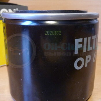

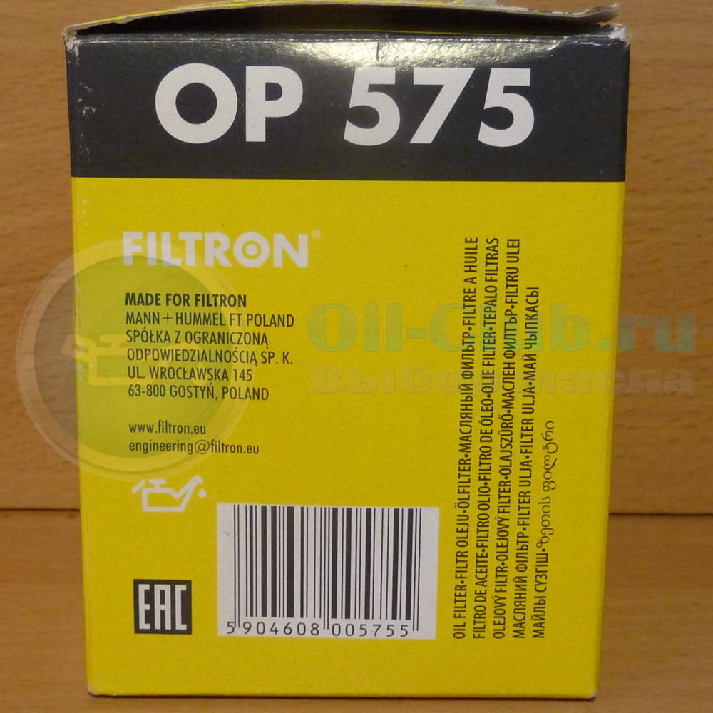

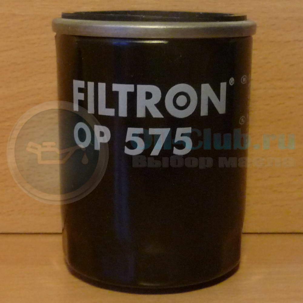

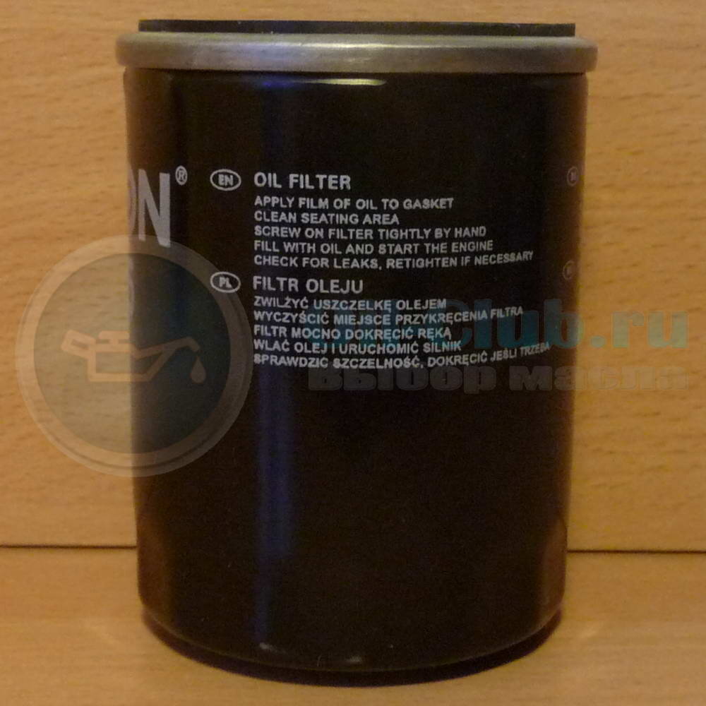

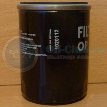

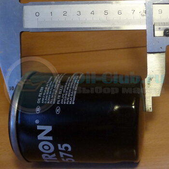

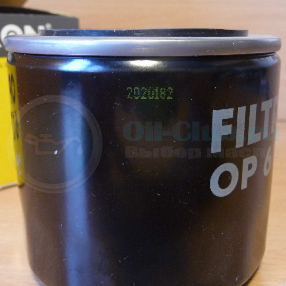

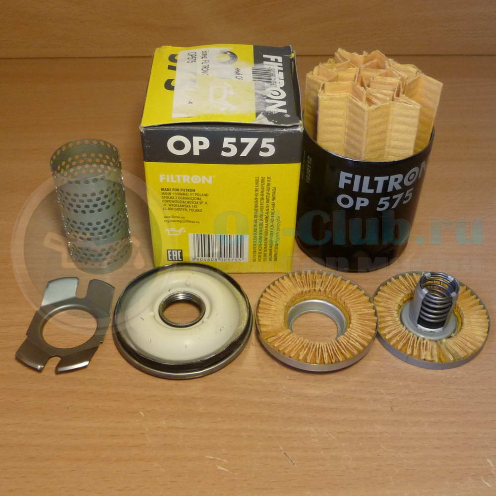

FILTRON OP575
За предоставленный материал спасибо kirill2k
Заострять внимание на коробке не стоит, можно только отметить , что указано made in for filtron.
Это подразумевает , что фильтр сделан не на заводе фильтрона, а заказан на стороне, в данном случае на заводе, где производят фильтры MANN.
Что и послужило поводом для вскрытия фильтра.
Вот только я не нашел место изготовления фильтра не на коробке, ни на корпусе фильтра.

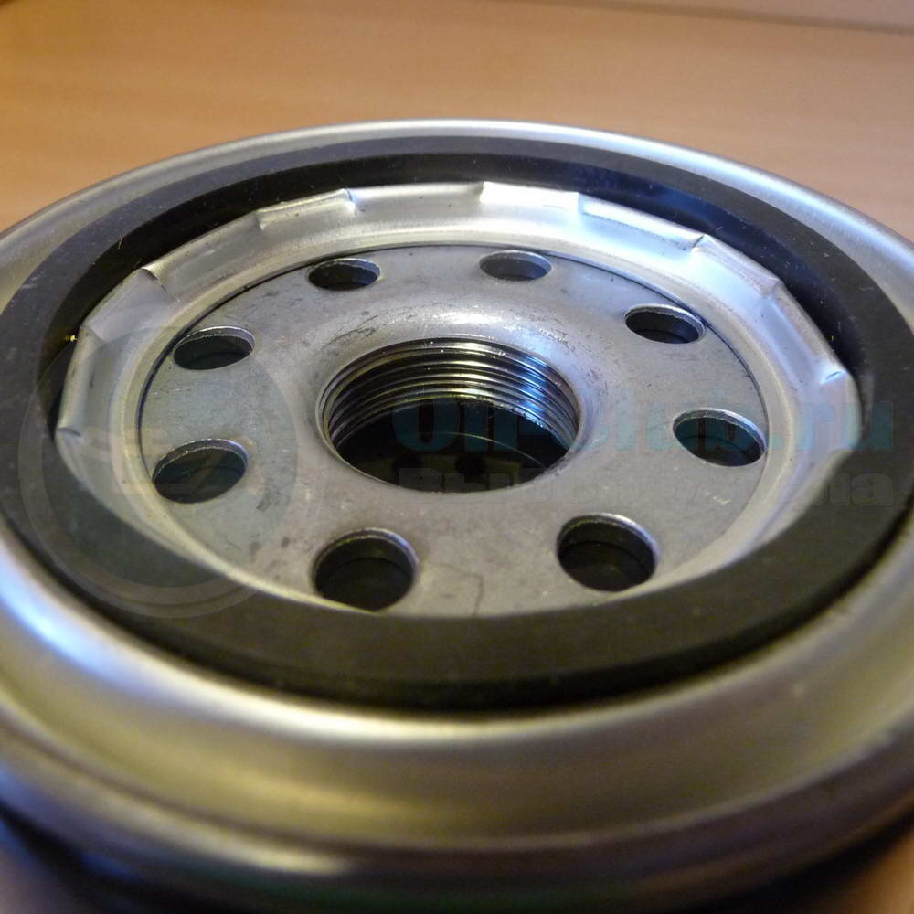

Резьба хорошая, но с крупинками.
Принт не совсем четкий, но все понятно, буквы разборчивы.
О точности кодировки даты изготовления, сильно ломать голову не будем, если это все таки она здесь- что то, вроде в 2020 году сделано.

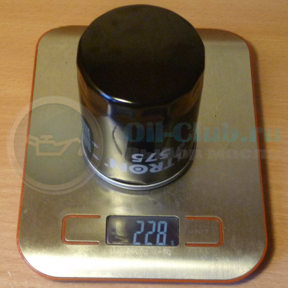

Габариты, вес.
Прокладка квадратного сечения, прижата распорками, жесткость ближе к мягкой, от средней явно отличается.

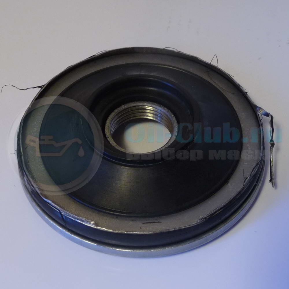

Перепускной клапан резиновый, большого диаметра, давление открытия приближено к 1, норма вроде.
Кстати, вот почему бы всем производителям не делать клапаны большего диаметра.

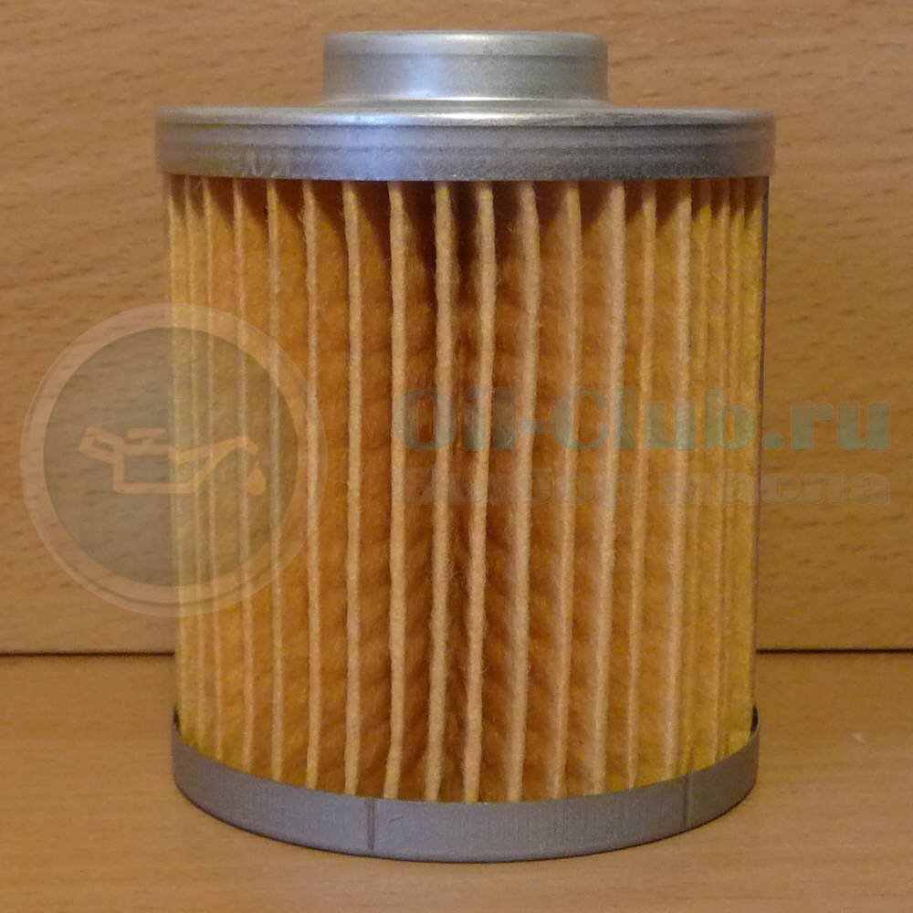

Катушка, склеена не совсем жестко, в руках двигается, явно торцы не сильно клеем прихвачены.
ФЭ уложен не совсем часто, можно было чуть кол-во складок увеличить, в меру равномерно.
Сладки не жесткие, но на разрыв устойчивы, излишек клея нет.
Нормальная катушка в общем.
Ну и главная изюминка данного фильтра, противодренажный клапан, силиконовый, просто отличный клапан, хотя продувалс фильтр самую малость.
Такой фильтр мы видели в фильтрах фирмы mann, что и доказывает причастность производства на заводе mann данного фильтра.
Пружина в виде пластины, то ж детище mann
Внутри не блестит, но без ньюансов.
Вот придраться, что ль ...

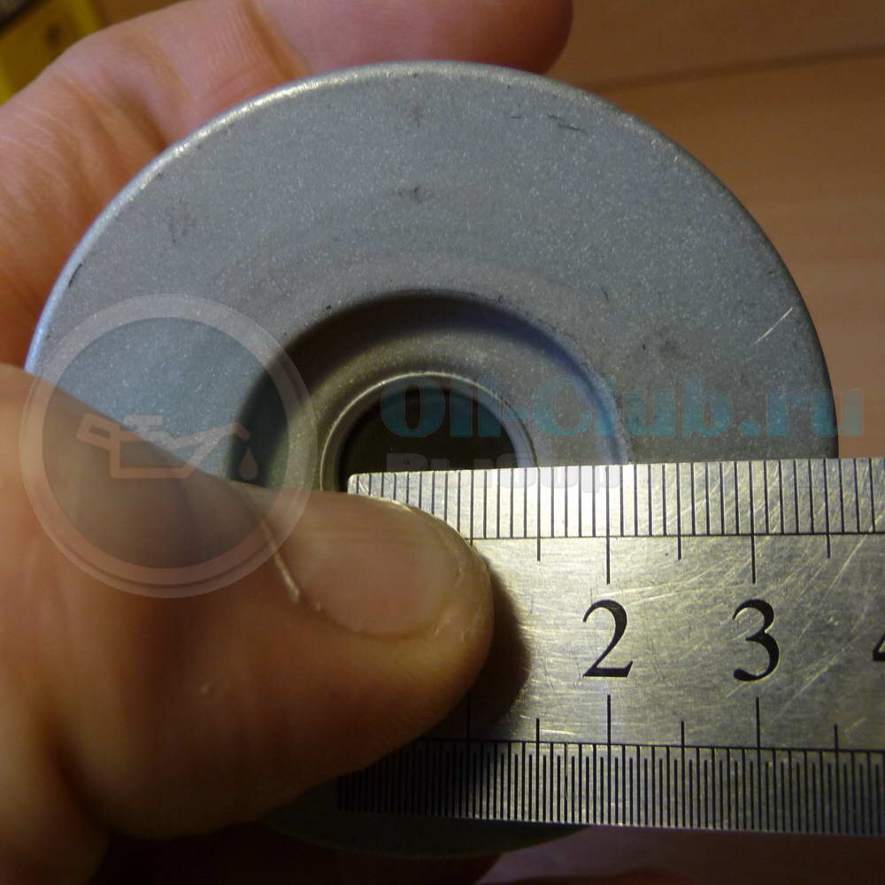

Увеличил бы диаметр катушки на пару миллиметров.
На просвет как бы не плотный фэ, но все это косвенно .

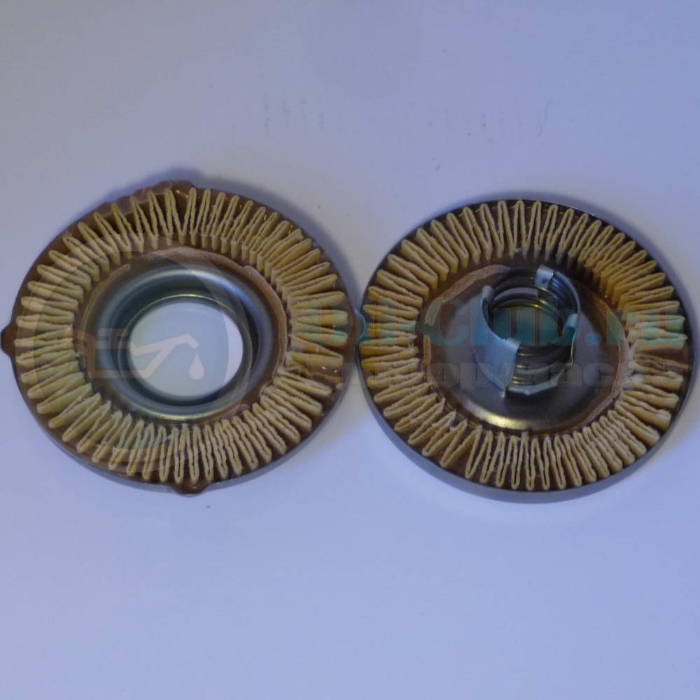

К проклейке торцов шторы притензий нет, все аккуратно, излишек клея нет, а вот катушка не очень хорошо схвачена клеем была.
Цилиндр кстати, легко мнется.

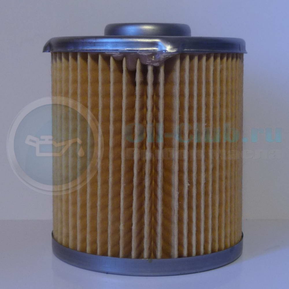

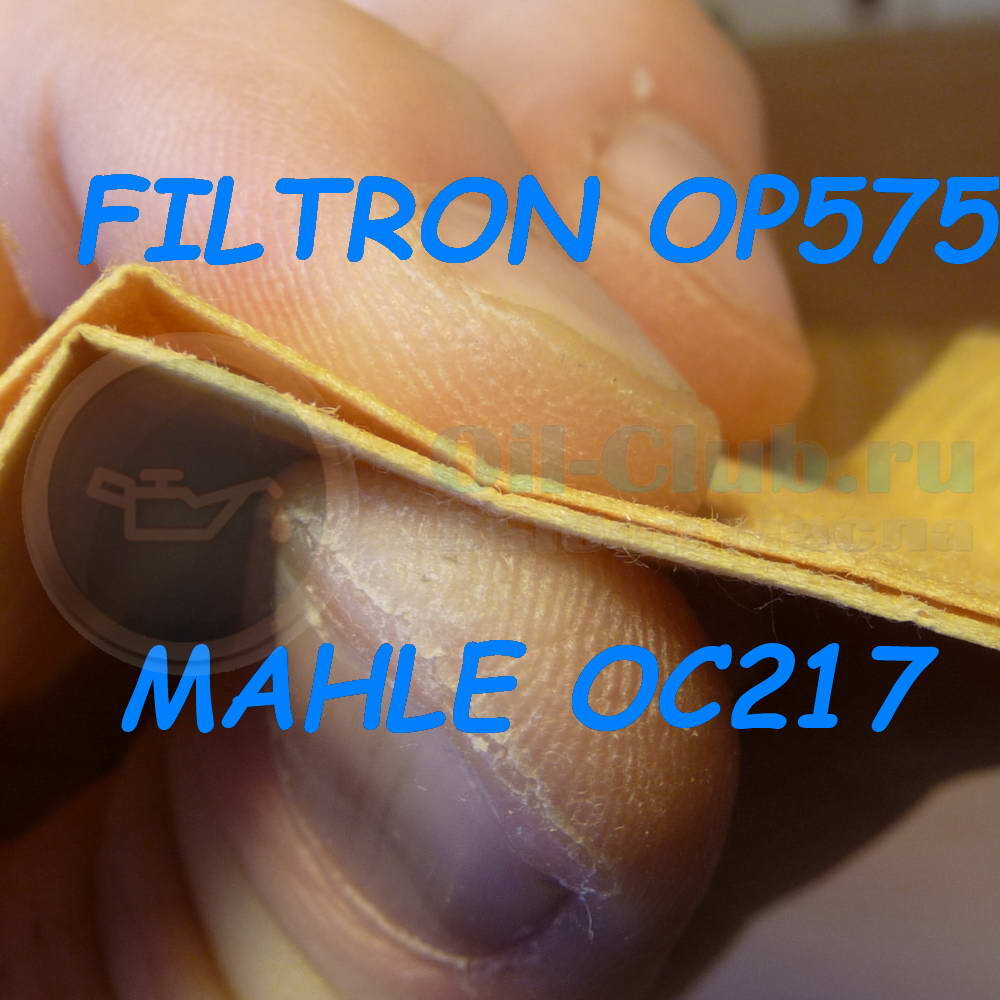

Площадь шторы получается 732 см2, вполне нормальное значение, но вот задатки для увеличения все таки есть, только вот кому это надо, экономить нужно везде и во всем

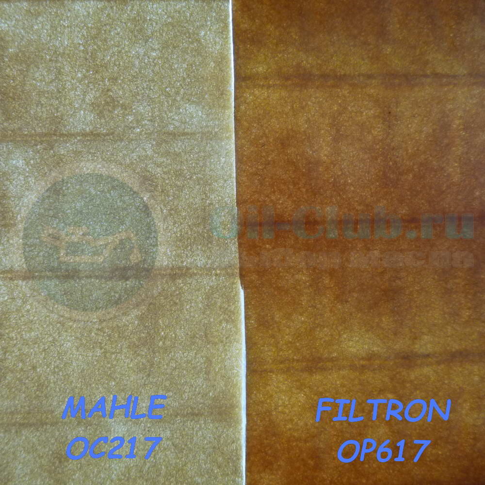

Толщина фэ чуть уступает mahle.
На просвет похоже чтоль , хотя рисунок прессовки совершенно разный.
Ну что ж сказать...
Фильтр к применению нужно рекомендовать.
Вполне годное качество изготовления.
И по параметрам все в норме.
11 -

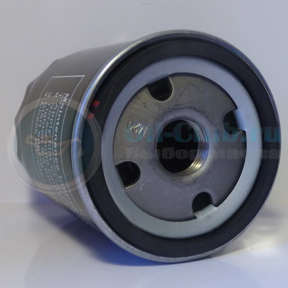

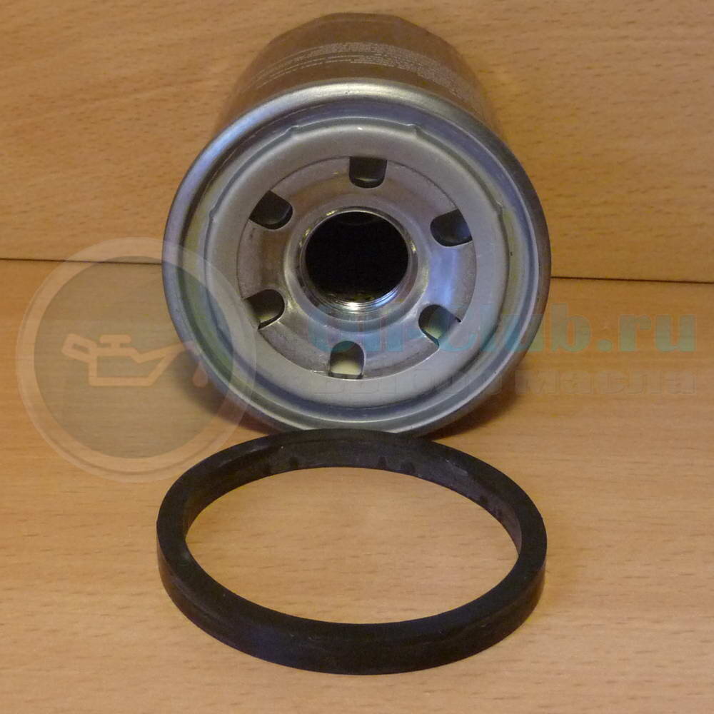

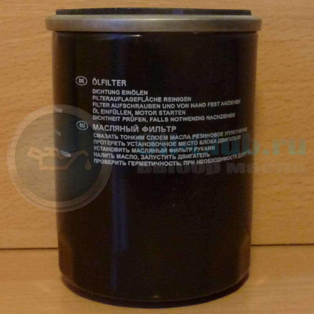

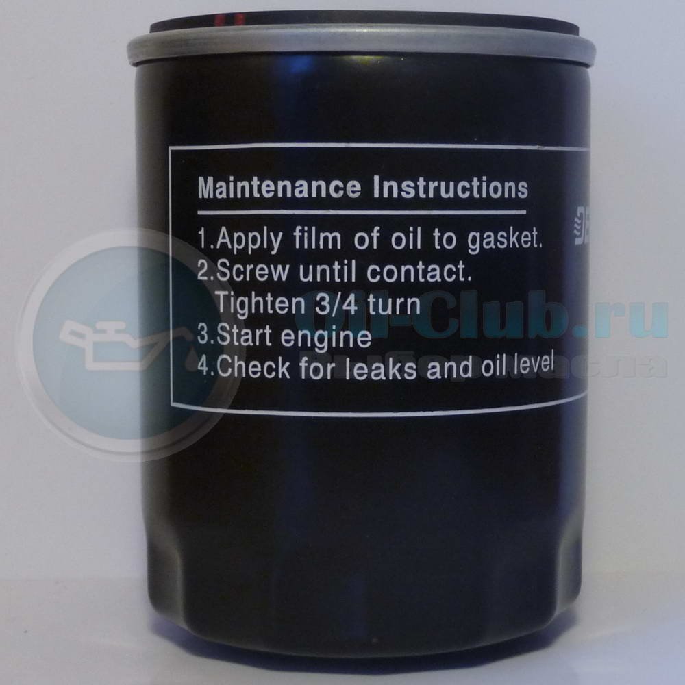

SPEEDMATE SM-OFJ009
За спонсирование спасибо smold
Цена 240 руб. (EMEX-AERS)
Применяемость:
Скрытый текст- Toyota Avensis, AT220, AZT220, CDT220, CT220, ST220, ZZT220
- Toyota Corolla, AE100, AE110, CDE110, CDE120, CE100, CE110, CE120, EE100, EE110, NDE120, NZE120, WZE110, ZRE120, ZZE110, ZZE120, СE110
И так пройдемся по коробочке.
Красная, явный закос под тоётовские запчасти.
Имеется штрих код, указаны аналоги, есть русский, явно сделано для России.
Фильтр черного цвета, указана марка, номер один из аналогов, принт приемлимый.
Инструкция на 2-ух языках.
Фильтр закрыт пленкой.
На верхней части корпуса или нижней, кому как угодно, пропечатана дата, вроде сентябрь 2020.
Габариты, вес.
Прокладка округлого сечения, с буртиком, на своем месте вращается, средняя по жесткости.
Катушка склеена плохо, внутренний цилиндр плохо приклеен, в общем жесткость у катушки, не ахти. но под воздействием не развалилась, и на том спасибо.
ФЭ уложен не равномерно, конечно можно было и почаще уложить складочки.
Поддтек один небольшой, не критичный.
На просвет светловато, сказывается частота укладки и скорее всего толщина фэ шторы.
Внутри без изъянов.
пружина обычная, средняя по жесткости
Противодренажный клапан изготовлен из толстой резины, плохо схлопывается, вялый, продувался, не понравился вообще.
Резьба приемлемая, хотя есть и мусор и не много зазубрин.
Пружина большая в диаметре, хоть и есть выемка на торце катушки, тут она явно не своя.
Перепускной пластмассовый, на сухую ход с закусыванием, в масле наверняка все будет ок.
Давление слегка занижено 0.8 bar.
Как мне кажется производители специально занижают давление, что б сохранить штору, по этому и не укладываются в рекомендуемые производителями авто параметры.
Проклейка торцов шторы хорошая, за счет этого сохраняется "жесткость" катушки.
На одной стороне цилиндр не был прихвачен клеем от слова совсем.
Сам цилиндр жесткий, для сминания нужно хорошее усилие.
Естественно у такого фильтра небольших размеров и площадь шторы не большая, хотя видно что можно было и увеличить.
630 см2.
На просвет вроде не плохо выглядит даже в сравнении.
По толщине кореец проигрывает австрийцу.
ну что сказать, про данный фильтр...
Явных косяков нет.
По параметрам фильтр так себе.
Можно оценить его так: за не имением лучшего и этот сойдет, но я бы присматривался бы лучше к именитым брендам и переплата здесь будет явно к месту.
Если поставить фильтр один раз в год, то можно и заплатить нормальную сумму, ведь наши ведра стоят уже не одну сотню тыков, и экономить я думаю не уместно тут.
Если что забыл, подправлю позже.

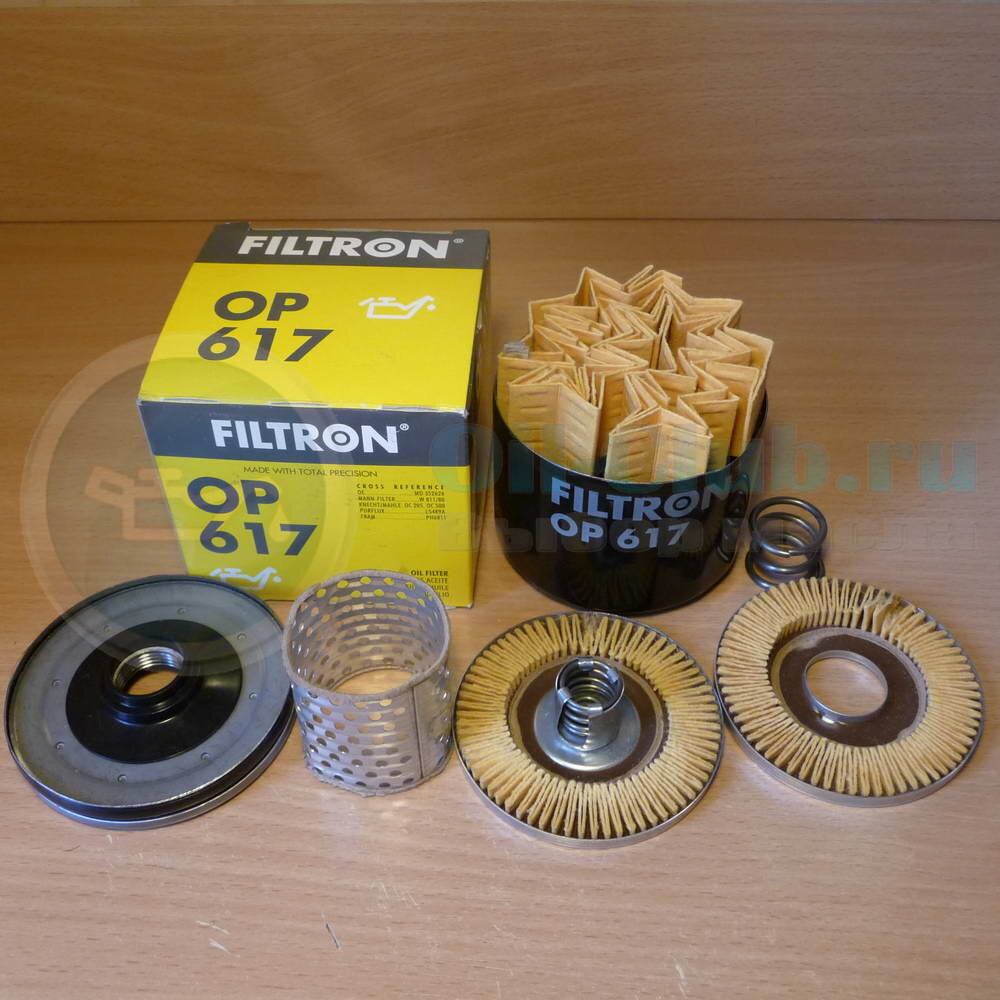

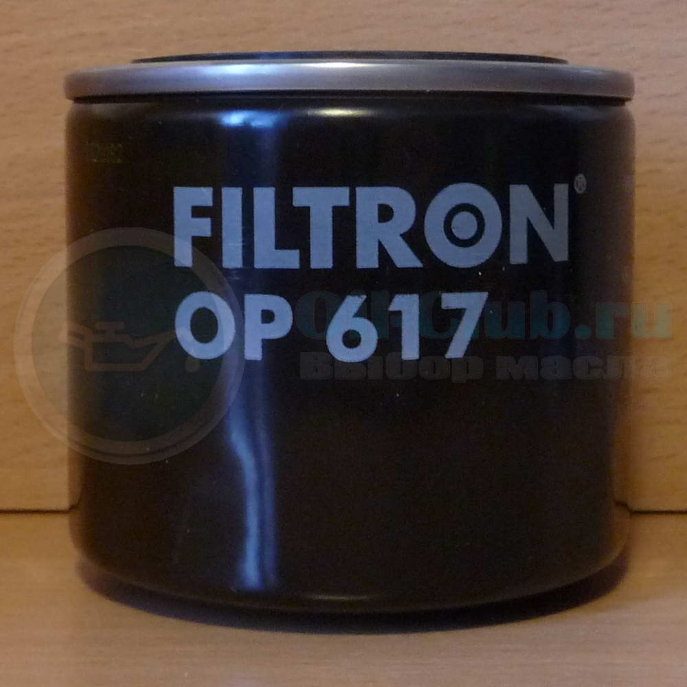

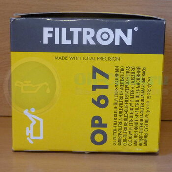

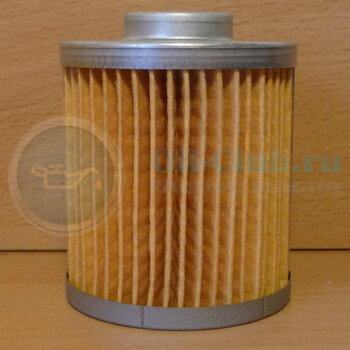

FILTRON OP617
За спонсирование спасибо fareastwood
Цена 200 руб. (EMEX-VKSU)
Коробка слегка изменила свою расцветку, раньше была черная краска, теперь она ушла в серый оттенок.
Информация на коробке не изменилась.
Корпус черного цвета, имеет инструкцию-памятку на 4-ех языках.
Есть указание о стране производства.
Сверху никаких надписей нет.
Резьба имеет зазубрины на выходе и мусор слегка присутствует.

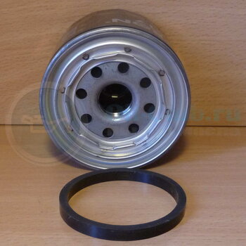

Прокладка квадратного сечения, не выпадывает , не вращается, разжата корпусными распорками. Средняя по твердости-жесткости.
Дата производства пропечатана сбоку.
Габариты, вес.
Катушка склеена аккуратно, фэ уложен равномерно, но можно было и почаще.
Устойчив к физическому воздействию, жесткий.
Следов клея, поддтеков, нет
Внутри нормально, хотя корпус чем то обработан слегка.
Пружина тугая, занимает много места.
Противодренажный клапан прилегает плотно, но в тоже время вялый, плохо восстанавливает форму.
На продув фильтр самую малость пропускал воздух.
Перепускной клапан резиновый, в отличии от раннего распила располагается классически
А вот давление открытия, как мне кажется, завышено 2 bar.

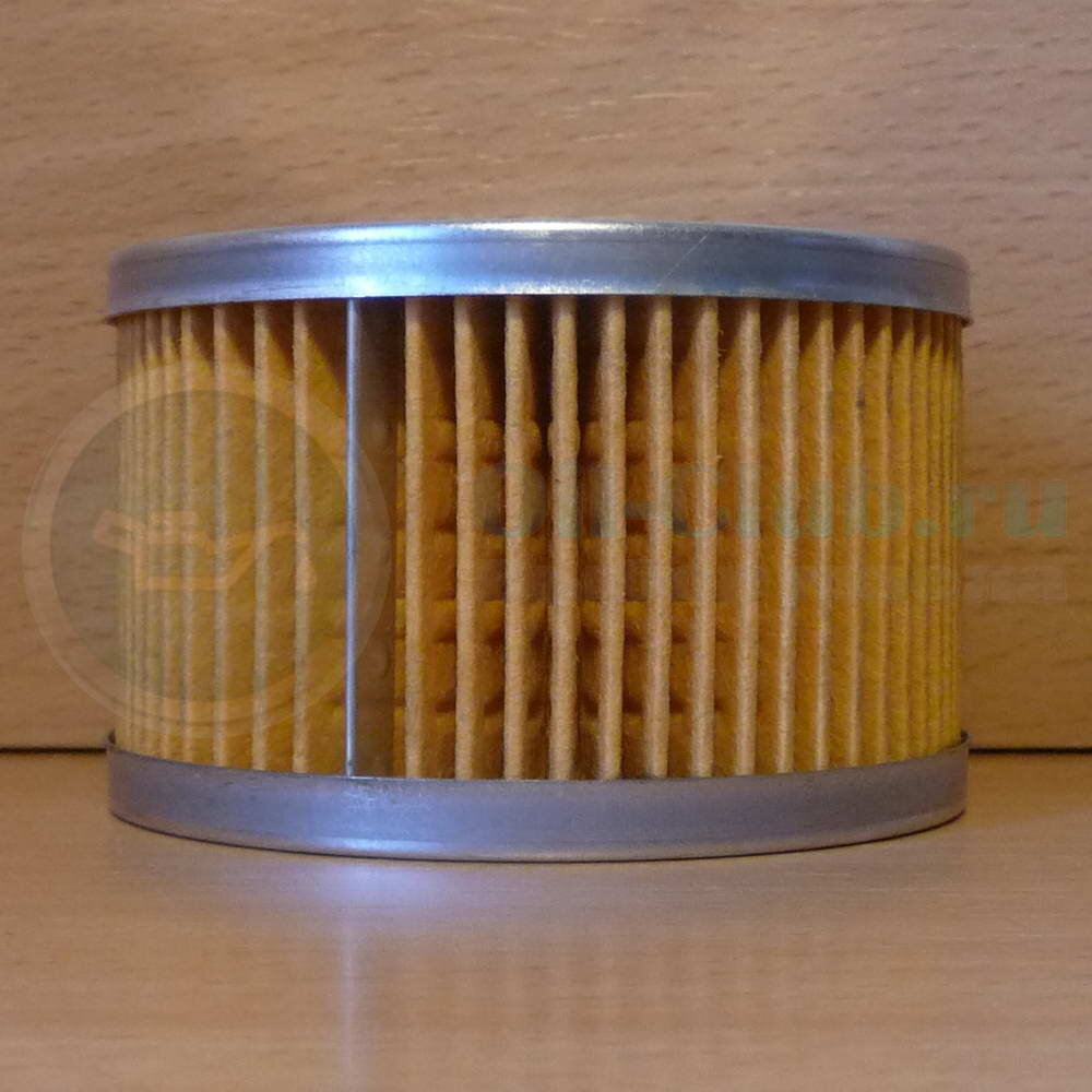

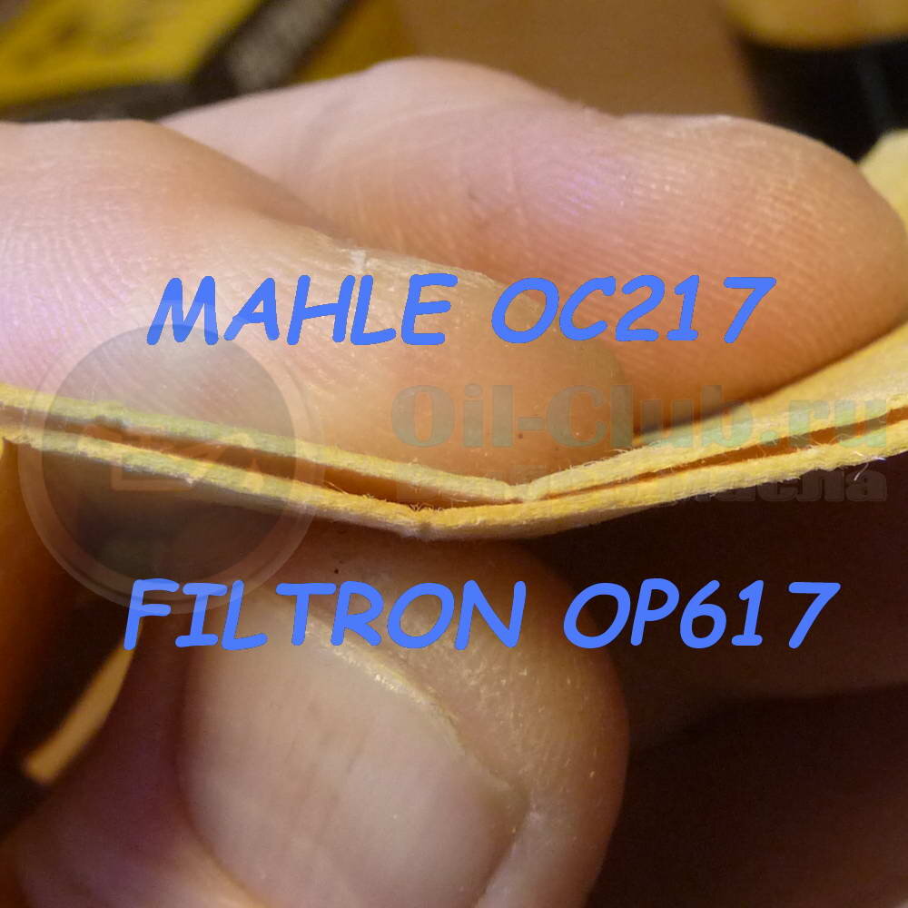

Если смотреть на катушку на просвет, довольно плотным кажется ФЭ.
Занимаемое место катушкой в корпусе - хорошее.

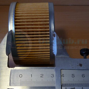

Площадь шторы 806 см2. нормальное значение.
К проклейке краев шторы претензий нет, все аккуратно, клея в достатке, избытков тож нет.
По толщине слегка фильтрон выигрывает у мале.
Цвета разные у ФЭ, но вот структура очень покожа.
Наверное у одного производителя берется.
В целом фильтр сделан не плохо.
Видны различия от старого фильтра.
Не важнецкий противодренажный клапан.
Можно предъявить претензию к давлению открытия перепускного клапана.
4 -

Коробка легко узнаваема, серебристого цвета, с логотипом фирменным, информативна, указаны марки аналогов, авто.Сделан вроде в Корее, но что на коробке пишут, может не соответствовать действительности, вроде в Китай перевели производство.
Штрих код, qr код имеются.
Приятная напоминалочка о времени замены масла, фильтра.
На крышке наверное дата изготовления пропечатана, но увы каким то кодом.
Фильтр так же окрашен в серебристый цвет, четкий принт на корпусе.
Номер фильтра, логотип, и пинтограммы-напоминалки о замене фильтра.
Фильтр прикрыт пленкой.
резьба не совсем аккуратная, ны выходе с зазубринками.
На своем месте не вращается, распорочками удерживается.
Габариты, вес.

Пружина в этом фильтре обычная, тугая.
Противодренажный фильтр привлекает цветом, судить о матерьяле сложно, но скорее резина с силиконом.
Прилегает клапан плотно, схлопывается хорошо, на продув фильтр хорошо задерживал воздух.
Клапан не толстый, форму восстанавливает хорошо.

Катушка аккуратная, фэ уложен не совсем часто, но относительно равномерно, клея поддтеков нет.
ФЭ на разрыв устойчив, довольно таки жесткий.
Клапан перепускной пластиковый, давление открытия ~0.9 bar
Площадь шторы 763 см2.
Проклейка торцов отменная, клей не крошиться.
По толщине goodwill выигрывает совсем малость у mahle.
А вот на просвет гудвил вроде получше кажется, хотя опять же, это все относительно.
В целом фильтр хороший, клапан перепускной, ему бы побольше в диаметре бы (сугубо мое мнение).
Фильтр можно рекомендовать к применению.
Резьба драная слегка, но это в принцыпе мало на что влияет.

Противодренажный клапан толстый, вроде не силикон, прилегает плотно- на продув фильтр малость пропускал, схлопывается через чур хорошо.
Жесткий клапан, может и хорошо это, но на открытие его потребуется усилие.
Форму востанавливает
Все таки лучше потоньше клапаны и более мягкие.
Внутри без изъянов.

С перепускным клапаном промашка вышла, давление открытия составило около 0.65 bar.
К чему это приводит, я думаю всем понятно, клапан открывается чаще чем надо.
