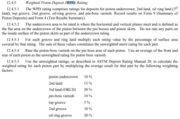

    Теперь о чистоте поршня - WPD - Weighted Piston Deposit. оцениваются канавки и площадки между ними. Наибольший вес имеют зона между 2 и 3-м кольцами и канавка маслосъемного кольца
    Открытых данных не нашел. Ниже значение Lv3200, немного технологий имеют такой же уровень

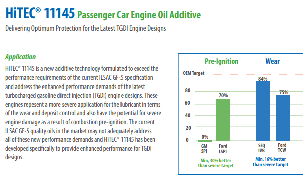

    p.s. Чуть не забыл. Для сравнения данные от Afton  с их сайта по IVB и X (Ford TCW)
    image.thumb.png.632bc9c5021c4ffdbcdabe76fec37ad7.pngimage.thumb.png.669f38258b936737e86550de561bd442.png
    Износ цепи в пересчете из графиков на уровне 0,06-0,065 - хороший результат.
    IVB - данные скорее всего по толкателям, вряд ли столько железа. Уровень около 2 и 1,35 (50% от лимита) для разных пакетов

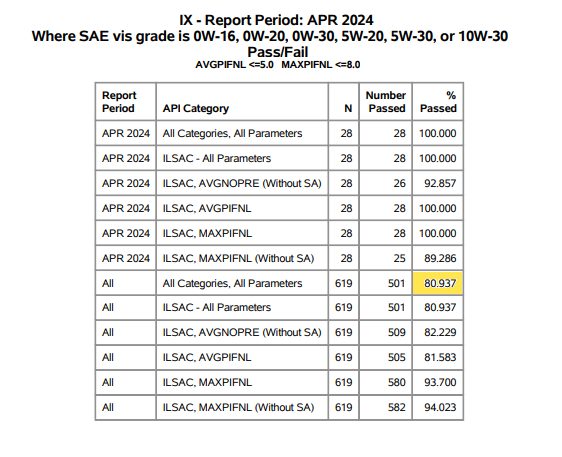

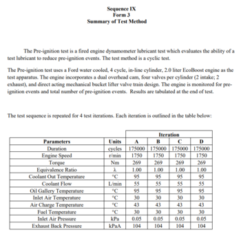

  6. Sequence IX - LSPI
    Столько всего уже написано за 10+ лет, отдельная тема на форуме, повторяться не буду. Приведу лишь один рисунок из статьи https://www.sciencedirect.com/science/article/pii/S036012852200071 , в которой авторы обобщили разные исследования и выдали вот такую картинку
    Топливо с ароматическими углеводородами С9+, которые не успевают испариться и сгореть, повышенный кальций в масле, ряд особенностей работы ДВС с прямым впрыском повышают риск LSPI. Но есть и много "зеленых прямоугольничков", которые снижают риск этого явления. Много чего можно сделать в работе ДВС, а в масле отмечено положительное влияние молибдена и цинка при нейтралитете магния. Причем многими отмечено, что относительное число случаев LSPI снижается при кальции менее 1500 ppm
    А при 3000 ppm уже никакие молибдены и ZnDDP помочь не в состоянии.
    Тест Sequence IX родился именно для оценки того, как композиция масла ведет себя по отношению к этому явлению. В тесте на двигателе Ford проводятся 4 последовательных испытания, в каждом из которых фиксируется количество LSPI. Лимиты установлены для среднего значения за 4 испытания (не более 5) и плюс максимальное количество за одно испытание (не более 8).
    Типичные отраслевые значения для моторных масел находятся в интервале от 1,5 до 3,5 случаев LSPI (в среднем за 4 испытания). Иногла бывает менее 1. А каждое одно масло из пяти, направляемых на Sequence IX, тест не проходит, т.е получает результат более 5. Статистика теста ниже (открытая информация)

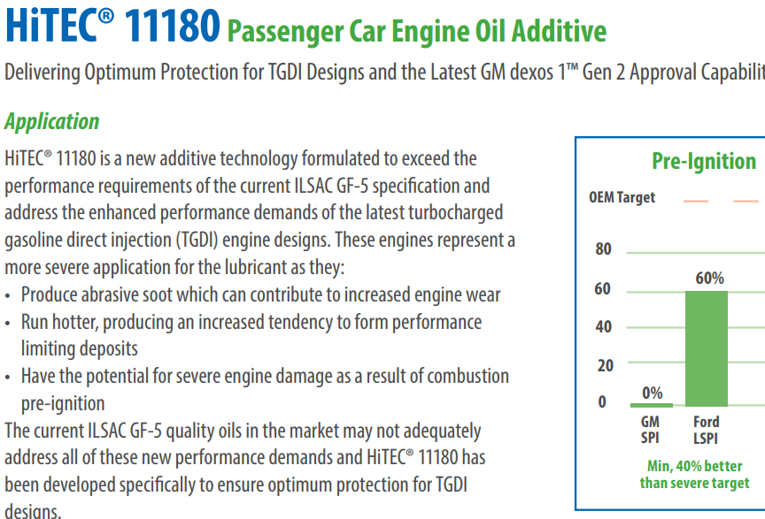

    Из присадочных компаний только Афтон в своих PDS дает некоторые результаты тестов в виде графиков (на их офф.сайте). Поэтому, Афтон, извини, будем с тобой сравниваться:)

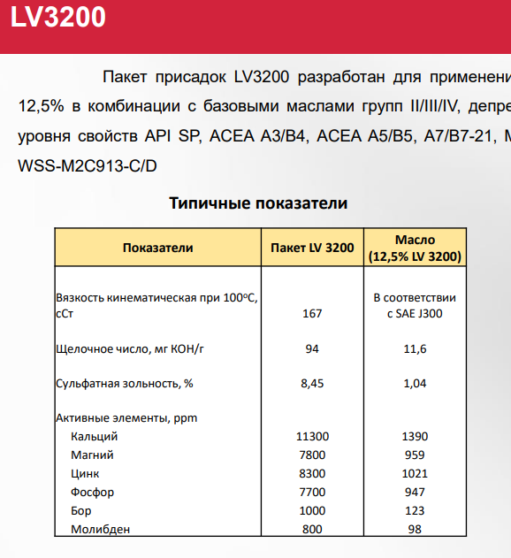

    Пакет LV3200 заявлен как полнозольный SP A3/B4. данные по показателям прошлогодние от @AdDream
    Кальция в масле 1400 ppm (классика - менее 1500), магний для вхождения в нормы A3/B4 по щелочному и золе. Типичные значения по молибдену и цинку/фосфору. В результате
    Неожиданно, но ноль - это ноль. Максимальное за одно из четырех испытаний что то около 0,3. Но это трудно комментировать. API выдают не фактический результат, а скорректированный и метрологически обработанный. И надо видеть полный протокол.
    Компоненты в пакете присадок заявляются свои (Эддитек). Можно порадоваться, что не так все у нас плохо:good2:
