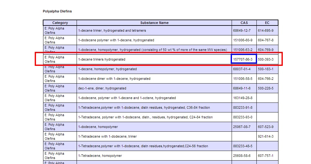

В приведенном MSDS нет данных о содержании ПАО в масле. Приведенные CAS имеют отношение к опасным компонентам пакета, а не к базе! Пример: http://www.chemnet.com/cas/supplier.cgi?terms=68784-31-6&l=en&exact=dict&f=plist&mark=&submit.x=38&submit.y=9&submit=search
Общее содержание нефтяных компонентов в Synthoil Energy 0W-40 - 18% (данные для таможенных органов).

Если нет данных о ПАО, по Вашему, тогда 40% 1-decene, Trimer, Hydrogenated - это что?

Это ПАО и есть, в MSDS иногда указывается ПАО - как в данном случае. Единственное что они могли не указать низ айсберга где еще кусок пао. Потому как по спектру это полная и настоящая синтетика.
http://ru.wikipedia.org/wiki/%D0%94%D0%B5%D1%86%D0%B5%D0%BD
Здесь немного о деценах. Обратите внимание на способ получения. В MSDS указаны децены в количестве 15-20%, собственно это и есть содержание минерального компонента.
http://ru.wikipedia....%86%D0%B5%D0%BD
По Вашей же ссылке:
1. "Использование децена : в основном децен используется в составе пищевых добавок"
2. "Получение : в основном данный углеводород получают путем термического крекинга."
В контексте речь идёт о пищевой добавке, а не о компоненте моторного масла.
И приведите ссылку на Ваш MSDS, где указаны децены в количестве 15-20%, а то обмен мнениями походит на разговор слепого с немым.
