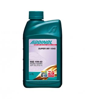

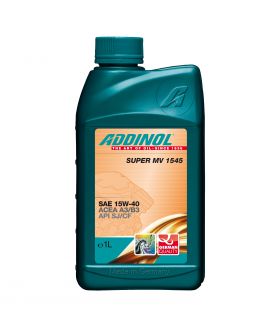

Addinol Super MV 1045 10W-40 и Super MV 1545
RadioFanat
Super MV 1045, Super MV 1545
Спецификации:
SUPER MV 1045: ACEA A3/B3; API SJ/CG-4; выполняет требования: VW 505 00
SUPER MV 1545: API SG/CF

EAN код Super MV 1045 1L: 4014766070685
EAN код Super MV 1045 4L: 4014766250346
Люди добрые, подскажите пожалуйста - какие марки моторных масел Addinol изготавливаются по технологии каталитического гидрокрекинга. раньше соотв. надпись была на масле Super MV 1045. Но потом она исчезла. Как это понимать - изменен состав масла или только обозначение??? Перерыл все сайты Addinol, но не нашел...

Достаточно большой ряд продуктов ADDINOL содержит масла III группы.
Что касается продукта Super MV1045 SAE 10W-40 - действительно, информация о его составе в открытых источниках отсутствует, я раньше видел надпись на контрэтикетке, так же в предыдущих версиях TDS на это масло были указаны масла НС-синтеза.
Я посмотрю при оказии контрэтикетку поступающих ныне в продажу масел, самому стало интересно.
Про рецептуру могу сказать, что её действительно могли изменить - усовершенствовать пакет присадок, так как масло это в 21 веке приросло по спецификациям. Было API SF\CC, потом стало SG\CD, а сейчас уже SJ\CG-4 ACEA A3\B3.

Это неправильная трактовка. MV 1045 сделано из базы 3 группы (гидрокрекинг) и для Москвича это выбор очень хорош, ну и не для Москвича тоже... в таблице все указано корректно немцы не отделяют минералку от гидрокрекинга для них это минералка - 3+4 колонка это состав базы, 5 количество присадок. 3+4 колонка + 5 колонка не обязательно должно равняться 100 так как это совершенно разные количества.
