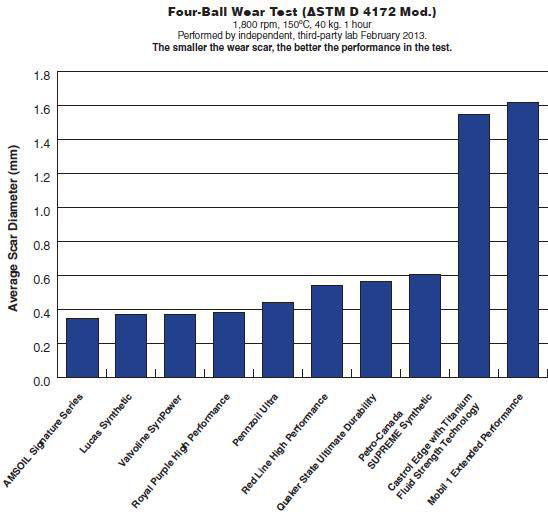

И это не первый пример "защиты от износа", где Mobil1 EP всем сливает... Не бывает
Ага и супер новый кастрол эдж титан на пару с мобилом... те по этим исследованиям абсолютные лидеры оказываются самыми отстающими и титан и эстеры от износа не защищают...

Я приводил доказательство того, что Мобил позиционирует EP как свое топовое масло превосходящее по ряду параметров и не уступающее ни по одному просто Мобилу 1, а не как более слабое масло с увеличенным пробегом, как утверждал еще один "писатель". Причем слово ключевое - "позиционирует". Поэтому реальные анализы, где ЕР сливает обычному Мобилу вызывают удивление и не только у меня.
И это не первый пример "защиты от износа", где Mobil1 EP всем сливает... Не бывает дыма без огня  :)

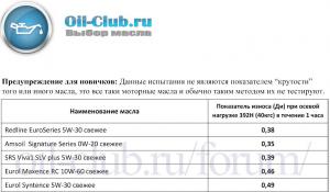

Только этот анализ взят с сайта Амсойл. На сайте Пензойла несколько иной порядок (но на их сайте на первом месте, разумеется, пензойл).
Логично, что Мобил один из главных конкурентов. Я бы с осторожностью относился к таким ангажированным анализам.
Изменено пользователем Oilfan
Я бы с осторожностью кидался обвинениями :acute:  В США это вполне себе опубликованная презенташка Amsoil - никто на них в суд не подал! Мало того, Red Line даже официально оправдывался на бобойле за заваленный тест на депозиты TEOST ILSAC (но не опровергал результаты!).
Тесты 5w30.pdf
Конечно, выбор теста на пятно износа вызывает для моторки вопросы, но то, что сам тест соответствует реальности, сомневаться не приходится. Помню, когда здесь на форуме впервые появилась эта презенташка, над Amsoil не стебался только ленивый. А потом был тест ойл-клуба, и цифры совпали до сотой :shok: Что там, что там у Amsoil SS пятно 0,35 мм:
А вот у 0W-20 Mobil1 AFE, наверное, скоро измерим :)
P.S. На сайте Пеннзойла не видел тестов на износ. Видел только картинки с чистыми поршнями. И их тоже никто не опроверг! Хотя в США "лапша" в рекламе не прокатывает...
Ну так и нужно следовать своему совету. ;) Лично я взываю к осторожности и не принятии на веру вот таких тестов.
И не нужно перескакивать на другие темы. :acute:
Вопрос касался совершенно не качества Amsoil (на это есть другая тема), а того, насколько можно доверять тесту Амсойла проведенному с маслом одному из главных своих конкурентов - Мобил.
А по поводу того, что в США не нарушают... :D пора уже многим из нас вылечится от мнения, что там все по честному. Да боятся исков, но все равно обманывают, только делают это менее нахально, чем у нас. Последний скандал с Фольксваген тому подтверждение.
