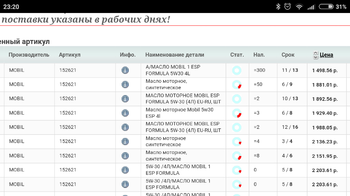

kunashak 15 Опубликовано: 1 апреля 2018 Поделиться Опубликовано: 1 апреля 2018 Smike А что не так с ценой? 1500-1800 за 4 литра вполне демократичная цена за синтетику ПАО 0 Цитата Ссылка на сообщение Поделиться на других сайтах
lzsound 2 139 Опубликовано: 1 апреля 2018 Поделиться Опубликовано: 1 апреля 2018 2 часа назад, kunashak сказал: Smike А что не так с ценой? 1500-1800 за 4 литра вполне демократичная цена за синтетику ПАО Ну за такую цену сам его и лей. Думаю в том сервисе тебя не зря пугали его подделкой. Всеб что получше, да подешевше, да побольше 2 Цитата Ссылка на сообщение Поделиться на других сайтах
масленкин 7 426 Опубликовано: 2 апреля 2018 Поделиться Опубликовано: 2 апреля 2018 10 часов назад, kunashak сказал: А что не так с ценой? имхо ,не может оригинальный Мобил1 стоить 1500р. ( очень стрёмно ) Цена должна быть где-то 2200-2600р , в зависимости от региона. 1 Цитата Ссылка на сообщение Поделиться на других сайтах
