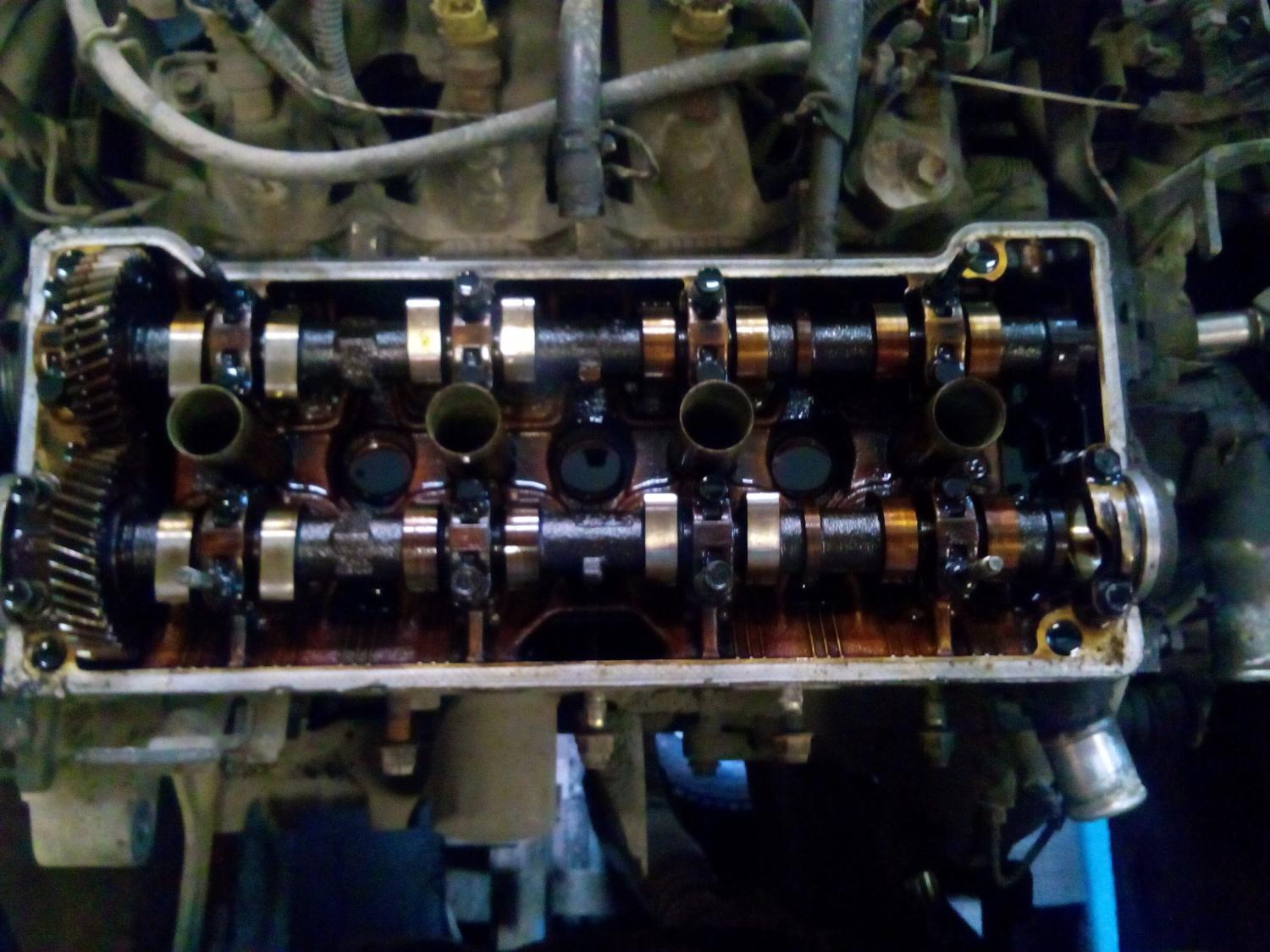

За последние четыре года машина пробежала около 50 тыс.км. Что лили до нас мы не знаем,как меняли масло и т.д.,то же не знаем. Масло ела после 3 тыс. оборот жуть как. Так же вела себя при агрессивном вождении.
Завтра при нормальном свете сфотографирую ГБЦ полностью, так же вали отсниму и клапана.
РХХ когда неправильно установлен может такое быть если его снимали и крышку с биметаллической пластиной с другой стороны дросселя.
Ремень правильно установили?
Извиняюсь за долгий ответ. Все установили отлично. Просто когда разбирали короб вакуума(на впускном коллекторе) отломали штуцер у клапана который подавал воздух на датчик картерных газов. И машинка думамла что она холодная. Все сделали и поставили новый клапан. Все теперь в ажуре.
Теперь обкатываем...тянет отлично,едет отлично,масло не ест совсем.

Прошел почти год,мотор прошел около 20 000 км. Масло меняли каждые 5 000 - 6 000. Подведу итоги. Масло мотор не ест,от слова совсем. На ,примерно, 12 000 была снята крышка клапанов, все осталось как после мойки(даже фото прикладывать не зачем). По субъектывным ощущениям мотор работает хорошо. При погоде -45 ветер,лес + автозапуск -20 oC, мотор не запустился всего 1 раз(виновен старый и мертвый(точнее сухой) аккумулятор)) за 25 часов мотор не был запущен ни разу. После кинутых крокодилов, выкуренной сигареты, двигатель благополучно запустился,машина отогралась и благополучно уехала домой.
