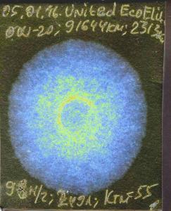

igork 3 314 Опубликовано: 6 января 2016 Автор Поделиться Опубликовано: 6 января 2016 Продолжим серию. 1) United Eco Elite 0W-20(по акции)2) Nissan X-Trail (MR20DE)3) Общий пробег 91644км4) пробег на масле на момент взятия пробы - 2313км из них трасса/город - 15%/85%5) Сезон эксплуатации масла - декабрь, начало января6) Моточасы - 98мч7) Израсходованное топливо - 249л АИ-92 класс 5 от Лукойл (Ктм=55)8) Проба взята с горячего двигателя, сушилась 24часов в доме9) Объём заливаемого масла - 4.55л, доливка - не было Продукты сгорания топлива постепенно накапливаются в масле. Сформировалась краевая зона. Как видим всё идёт своим чередом, ничего экстраординарного. 1 Цитата Ссылка на сообщение

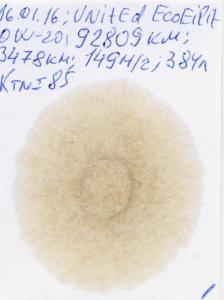

igork 3 314 Опубликовано: 17 января 2016 Автор Поделиться Опубликовано: 17 января 2016 Пройдено чуть больше половины пути. Очередная капля. 1) United Eco Elite 0W-20(по акции)2) Nissan X-Trail (MR20DE)3) Общий пробег 92809км4) пробег на масле на момент взятия пробы - 3478км из них трасса/город - 20%/80%5) Сезон эксплуатации масла - декабрь-январь6) Моточасы - 149мч7) Израсходованное топливо - 384л АИ-92 класс 5 от Лукойл (Ктм=85)8) Проба взята с горячего двигателя, сушилась 23часа в доме9) Объём заливаемого масла - 4.55л, доливки не было Топливо горит, продукты его сгорания накапливаются и удерживаются в объёме масла, само масло постепенно окисляется. Всё идёт своим чередом, без каких-либо эксцессов в поведении масла. 2 Цитата Ссылка на сообщение

Зеленоградец 1 210 Опубликовано: 22 января 2016 Поделиться Опубликовано: 22 января 2016 пробег на масле на момент взятия пробы - 3478км Офигеть, у меня к 3000 км уже была четкая граница ядра, плюс к этому я на Petronas проехал всего 2200 перед заливкой United, а тут оно только начало появляться 0 Цитата Ссылка на сообщение

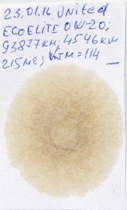

igork 3 314 Опубликовано: 24 января 2016 Автор Поделиться Опубликовано: 24 января 2016 (изменено) Очередная проба. 1) United Eco Elite 0W-20(по акции)2) Nissan X-Trail (MR20DE)3) Общий пробег 93877км4) пробег на масле на момент взятия пробы - 4546км из них трасса/город - 15%/85%5) Сезон эксплуатации масла - декабрь-январь6) Моточасы - 215мч7) Израсходованное топливо - 520л АИ-92 класс 5 от Лукойл, объём заливаемого масла - 4.55л, доливки не было, Ктм=1148) Проба взята с горячего двигателя, сушилась 23часа в доме Что-то не нравится мне краевая зона. Докатаю пожалуй до 250мч и на анализ. Изменено 24 января 2016 пользователем igork 1 Цитата Ссылка на сообщение
Legion777 5 256 Опубликовано: 24 января 2016 Поделиться Опубликовано: 24 января 2016 @igork,Типично-стандартный "азиат" для этих же моторов на 5.000 км. Всё как и предполагалось. 0 Цитата Ссылка на сообщение

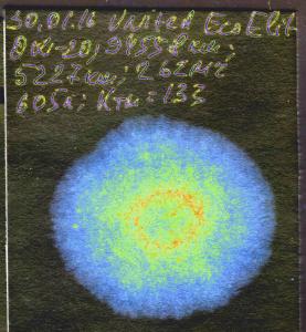

igork 3 314 Опубликовано: 31 января 2016 Автор Поделиться Опубликовано: 31 января 2016 Очередная проба. 1) United Eco Elite 0W-20(по акции)2) Nissan X-Trail (MR20DE)3) Общий пробег 94558км4) пробег на масле на момент взятия пробы - 5227км из них трасса/город - 7%/93%5) Сезон эксплуатации масла - декабрь-январь6) Моточасы - 262мч7) Израсходованное топливо - 605л АИ-92 класс 5 от Лукойл, объём заливаемого масла - 4.55л, доливки не было, Ктм=1338) Проба взята с горячего двигателя, сушилась 24часа в доме Вроде нормально пока всё. По бензину ещё не докатал, а по моточасам уже перекатал. Поезжу ещё немного. 3 Цитата Ссылка на сообщение

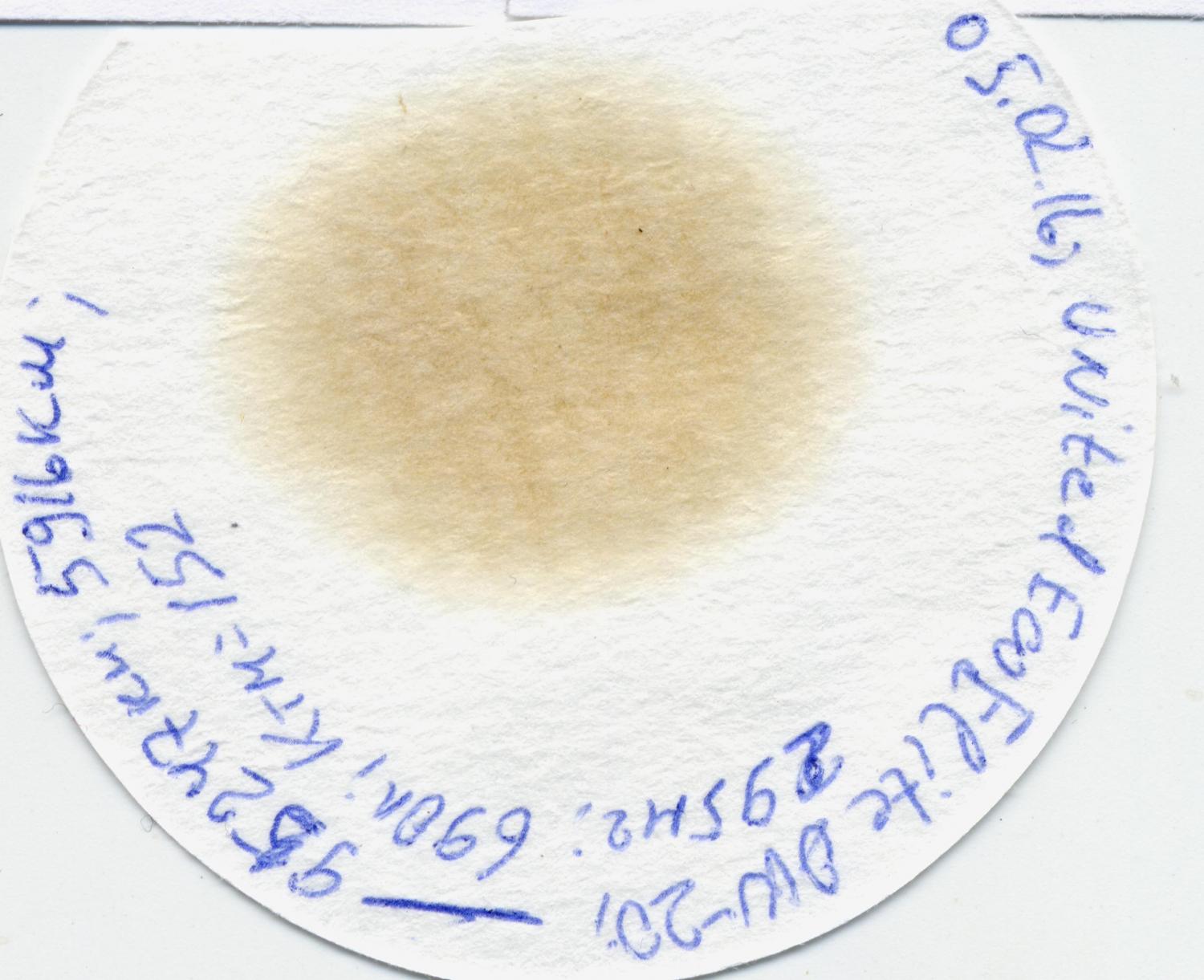

igork 3 314 Опубликовано: 7 февраля 2016 Автор Поделиться Опубликовано: 7 февраля 2016 (изменено) Очередная проба. 1) United Eco Elite 0W-20(по акции)2) Nissan X-Trail (MR20DE)3) Общий пробег 95247км4) пробег на масле на момент взятия пробы - 5916км из них трасса/город - 5%/95%5) Сезон эксплуатации масла - декабрь-февраль6) Моточасы - 295мч7) Израсходованное топливо - 690л АИ-92 класс 5 от Лукойл с Пермского НПЗ, объём заливаемого масла - 4.55л, доливки не было, Ктм=1528) Проба взята с горячего двигателя, сушилась 23часа в доме Даже не знаю как и прокомментировать. Изменено 7 февраля 2016 пользователем igork 1 Цитата Ссылка на сообщение
torcon 65 017 Опубликовано: 7 февраля 2016 Поделиться Опубликовано: 7 февраля 2016 А где продукты вокруг ядра? В нормальном виде вроде есть, в инверсии нет. 0 Цитата Ссылка на сообщение
igork 3 314 Опубликовано: 7 февраля 2016 Автор Поделиться Опубликовано: 7 февраля 2016 (изменено) Да их и в нормальном виде не видно. Видать "второе дыхание" у масла открылось. Изменено 7 февраля 2016 пользователем igork 0 Цитата Ссылка на сообщение
