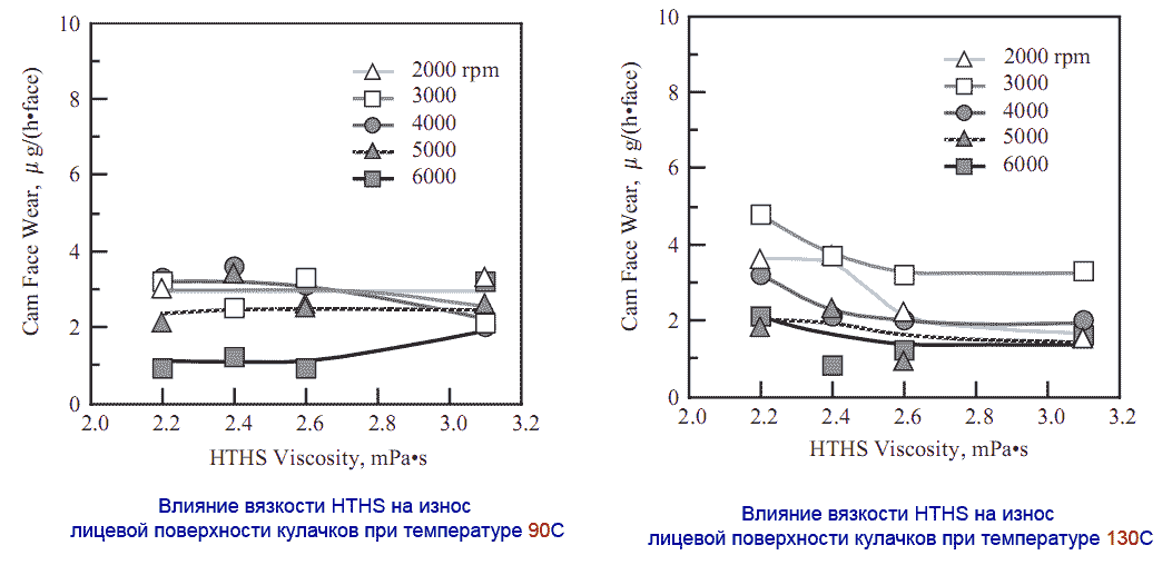

2) Важна не только вязкость при 100 но и HTHS высокотемпературная вязкость - а она самая щедящая у ACEA A3 ~ 3.5. Если взять ACEA A1 там у xW20 HTHS ~ 2.6.
3) Посмотри на сколько масла ACEA A1 и A5 не универсальны, насколько они специфичны по допускам. Это тоже отпугивает. И у каждого такого масла в техдоке написано "Внимание это масло подходит не всем двигателям пожалуйста убедитесь в руководстве автопроизводителя о наличии этих допусков".
Ilsac ссылается на SAE J300 там 0W20 5W20 тоже имеет HTHS ~ 2.6. Вроде бы все сходится на первый взгляд.
НО пока нет реальных данных по оригинальным японским маслам - гадание на кофейной гуще...

Javen Про ACEA A1 вообще забудь древняя класификация 98 года. Для двигателей без надува! - что значит примерно "здается в тяжелых условиях России с ее бензином, пробками, качеством расходников бла - бла". HTHS ~2.6.
Лучше уж придерживайся ACEA A5 HTHS ~2.9-3.5
Я пока придерживаюсь ACEA A3 пока не удостоверюсь что оригиналы 5W20 имеют HTHS ~ 2.6 и их спокойно рекомендуют.
