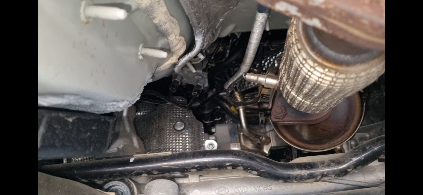

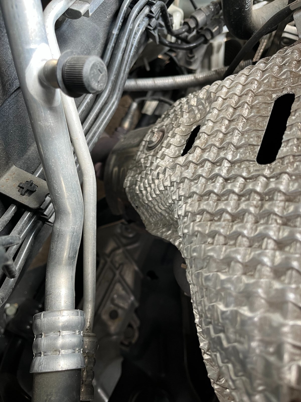

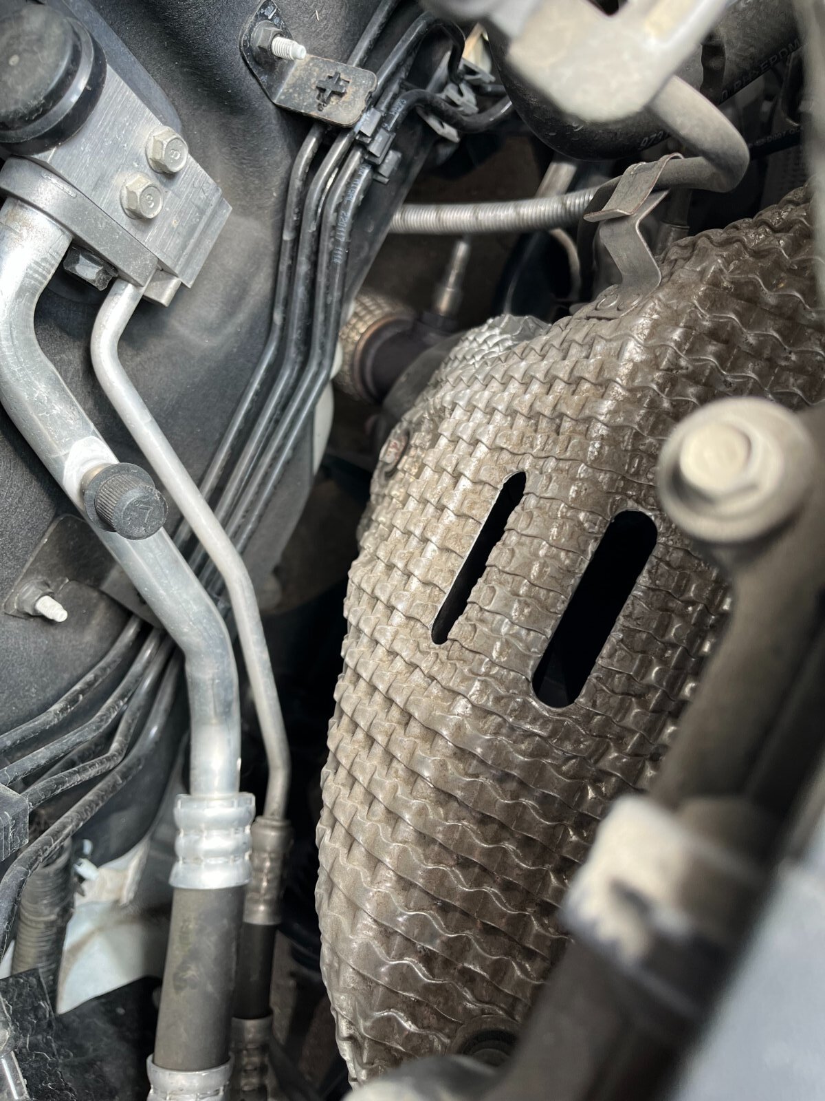

Люди знающие, люди добрые, это какой катколлектор, гаммовский или уже подогнутый, типа каппы? Сфотал как смог
Dgek нужно фото снизу коллектора от движки. но, похоже, что такой же гаммовский.
заедь на сто по выхлопу, там у них глаз намётан. если такой же, то этот снимай с заменой на нержавого паука стт и шей или обманку ставь. потом катай и не грей мозги про крошку с задирами-стуками
Сам лямбду первую выкручу, посмотрю эндоскопом. Не думаю что от корейского бензина там плохо. Фото выложу, потом вердикт коллегиально сделаем.
Dgek если там отлично всё, то конечно оставить, качественное топливо, одна из причин по которой нейтрализатор не разрушится, в Корее не бодяжат 90 заместо 95. Если вырезать, то запах будет гарантирован, но на сотом бензине практически не пахнет. А коллектор на фото гаммовский, только кожух пошире сделали.
