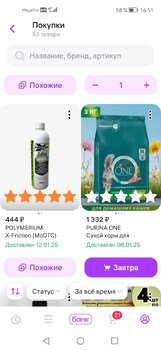

Мои затраты по ценам из WB:
1) Polymerium PRO 0W-20 Цена 1749р
2) AN 8 346р
3) POL-EXTER5 Polymerium 415р за 250мл (в моем случае 50мл = 83р)
4) X-Friction (MoDTC) Polymerium 444р за 200мл (в моем случае 100мл = 222р)
Итого 2400р
