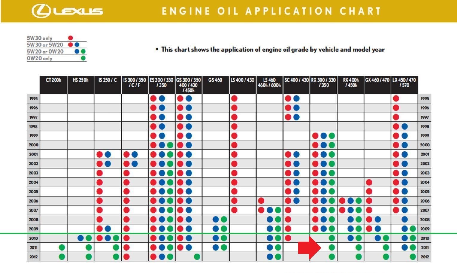

9) 5w30, ilsac gf-5. Картинку с рекомендациями от lexus, которую все видели, вложил в письмо.
Мотор контрактный, сейчас около 92к пробега. Сначала лил 5w40 verity, когда оно пропало из продажи, залил autobacs 5w30 - не понравилось. Мотор работает на нём как-то громко.

Очень хотел kixx hybrid 0w20, но смущает отсутствие такого допуска на картинке lexus.
