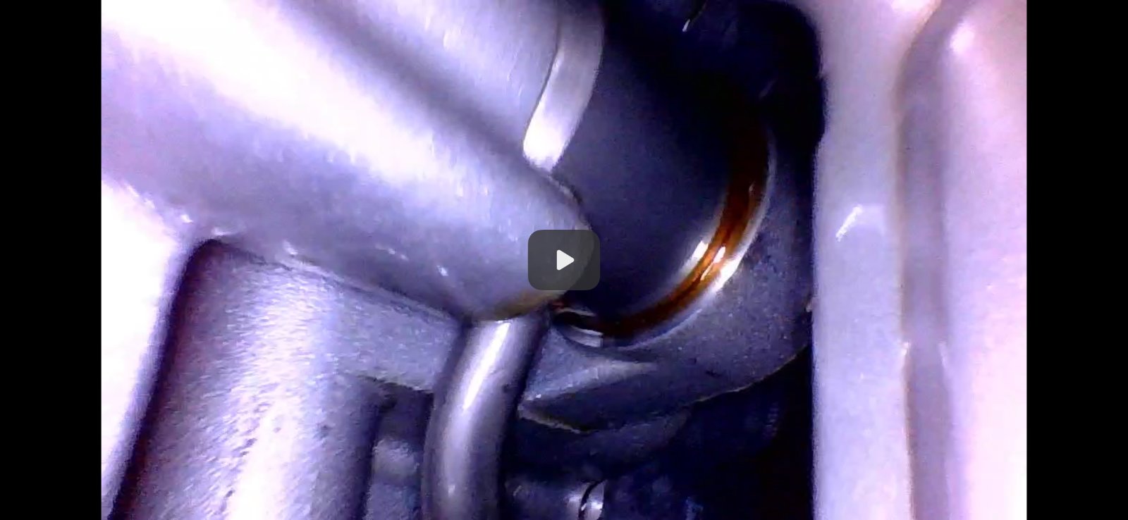

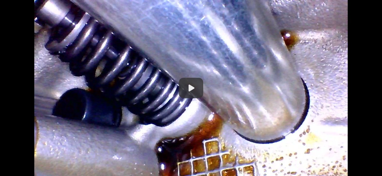

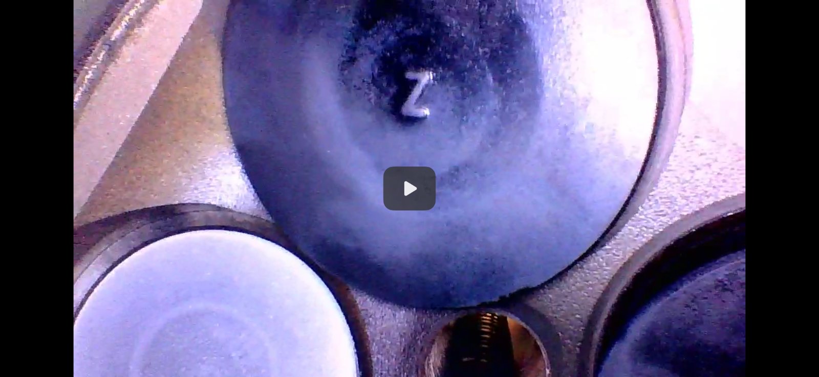

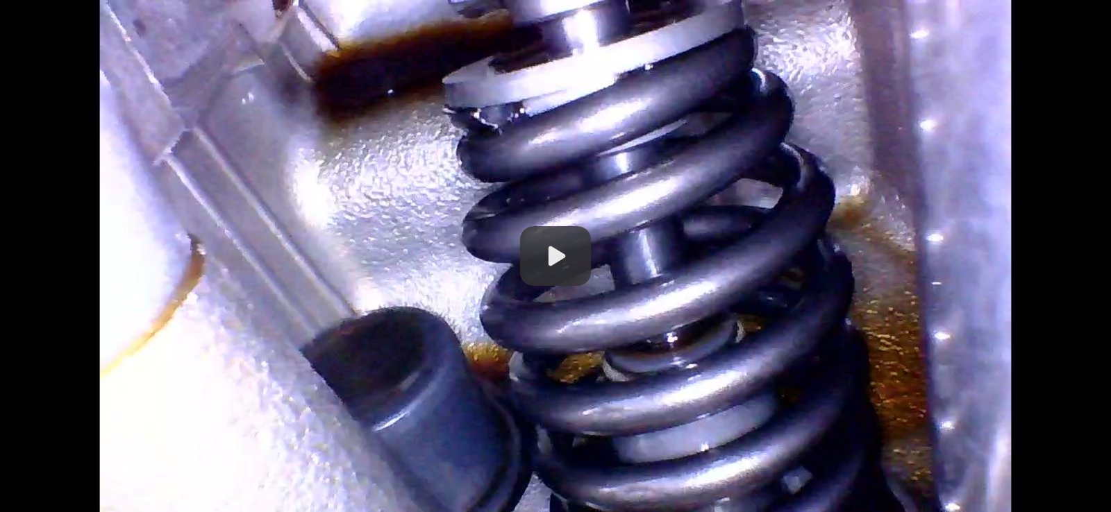

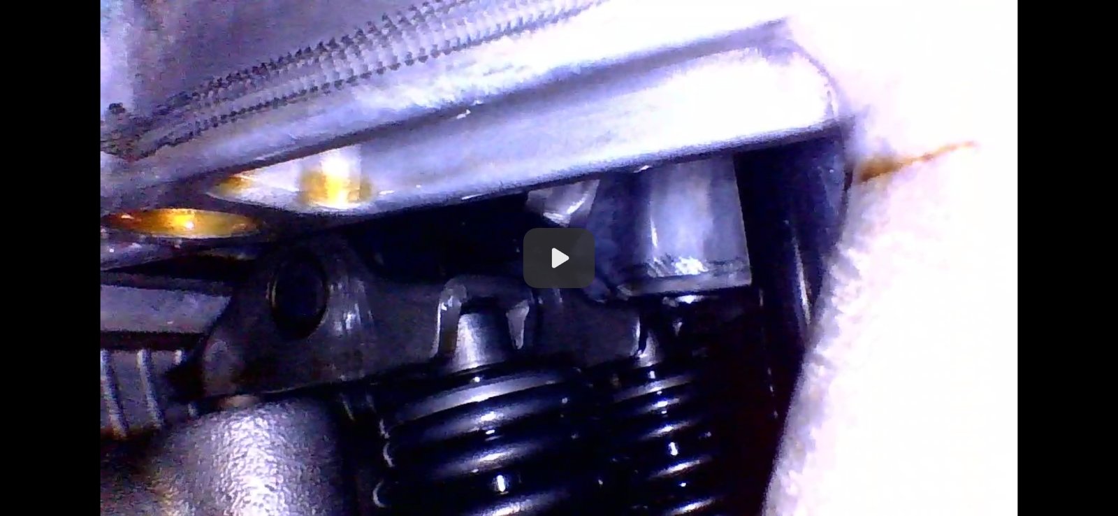

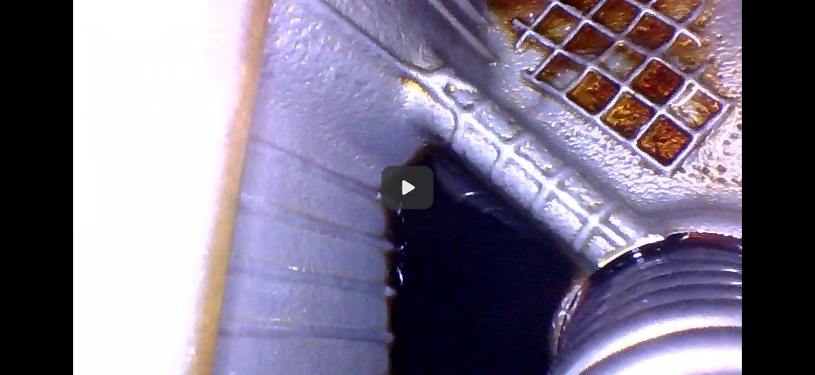

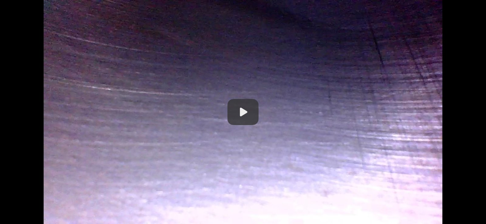

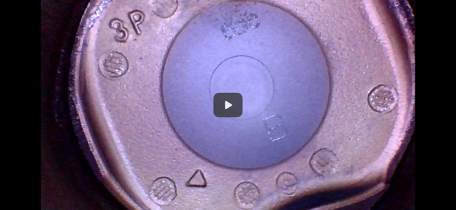

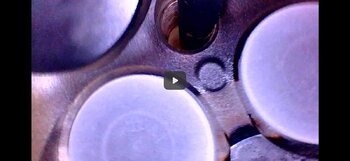

Эндоскопия цилиндров Toyota RAV 4 2019г. 3ZR-FE на пробеге 98670км.
30 минут назад, Vasya- сказал:
А у него много олефинов и концентрация смол в 3раза выше.
Это печально(((
28 минут назад, Python55 сказал:
Очень похоже что ваш отмывали, как то слишком чисто для сотни
Если это мне, то я прям уже засомневался, может и правда кто то без меня его мыл, я подумаю в какой период времени это могло произойти:mail1:
Жаль предыдущий такой же мотор не смотрел.

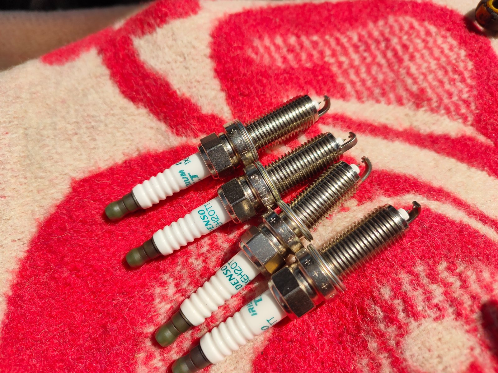

20 часов назад, Python55 сказал:
Может Газпром по умолчанию добавляют свои присадки в 92 как в g95 и g100 они же пишут чистит двигатель и все в этом духе.
20 часов назад, Евген48 сказал:
Хз, я заправляясь на тех же, правда 95, внутри грязненько.

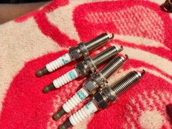

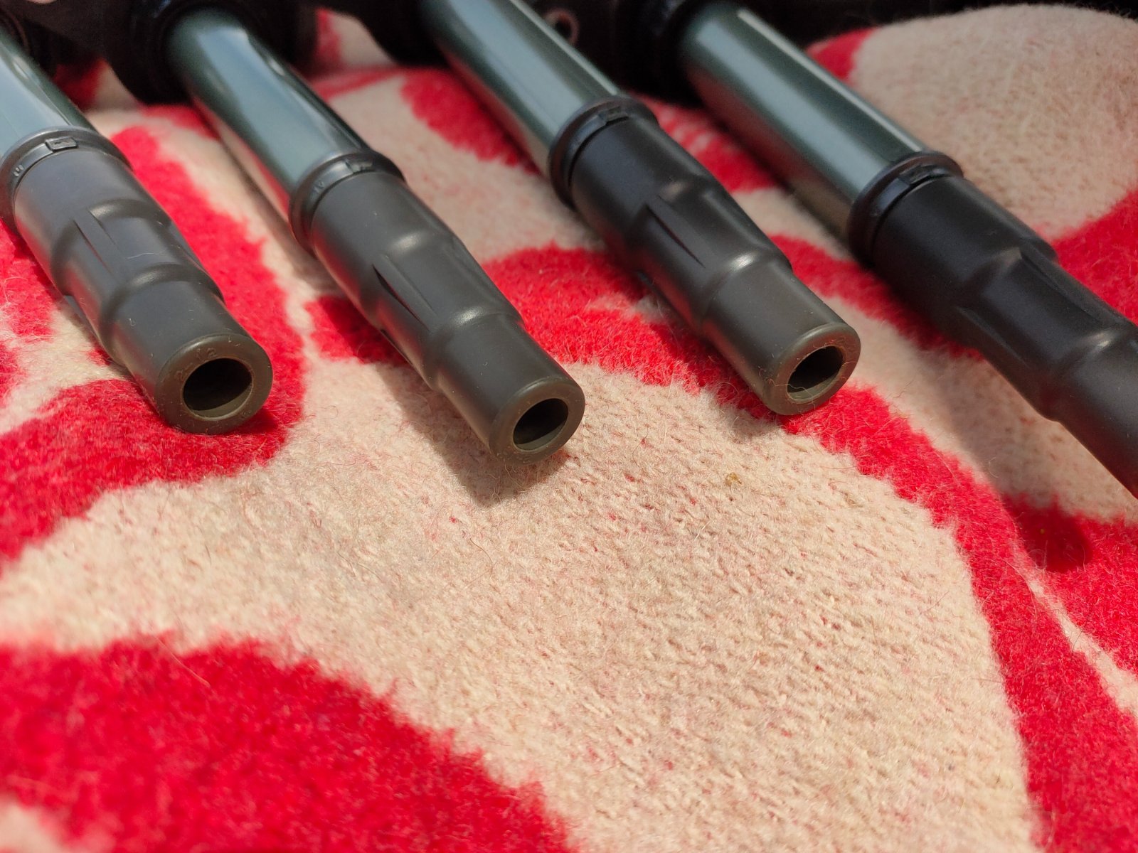

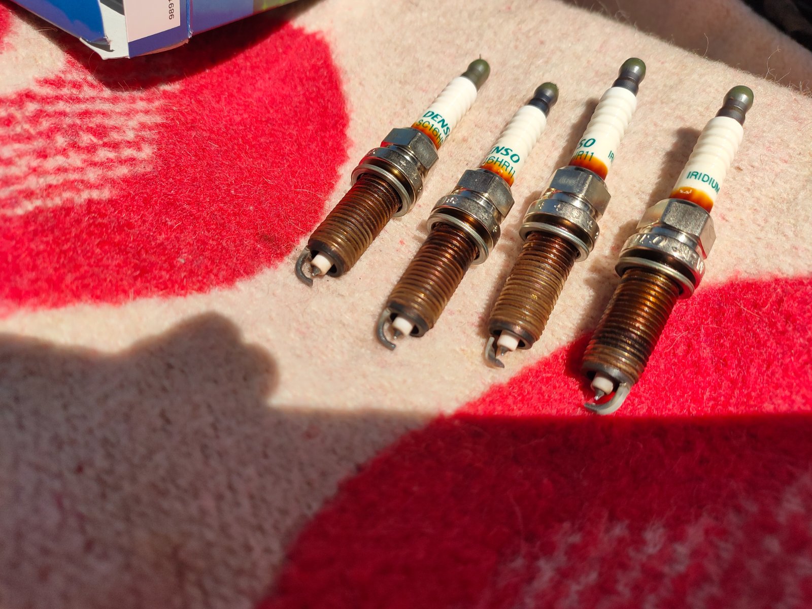

Если масло не жрет то чисто будет не только из-за бензина. Что бенз что дт сейчас очень хорошие, почти все нпз за последние десялитетия обновлены были пока иностранные партнеры участвовали, топливо поставлялось же и в европу, причем не с отдельной же нп колонны. Вопрос качества обычно возникал если на заправках мутят с топливом, на д2 иногда вижу свечи выкладывают с красным налетом..
1 час назад, Nordman сказал:
Это оксида железа много. Лет 20 назад заправлялся на гпн аи92, через 5лет изолятор центрального электрода частично покрылся красным налетом, с тех пор заправлял только лук 92, изолятор всегда белейший.
Изменено пользователем Vasya-
Только что, Vasya- сказал:
Это оксида железа много. Лет 20 назад заправлялся на гпн аи92, через 5лет на нем изолятор центрального электрода частично покрылся коасным налетом, с тех пор заправлял только лук 92, изолятор всегда белейший.
Ну так да, им балуются в частном порядке азс или хз кто.
