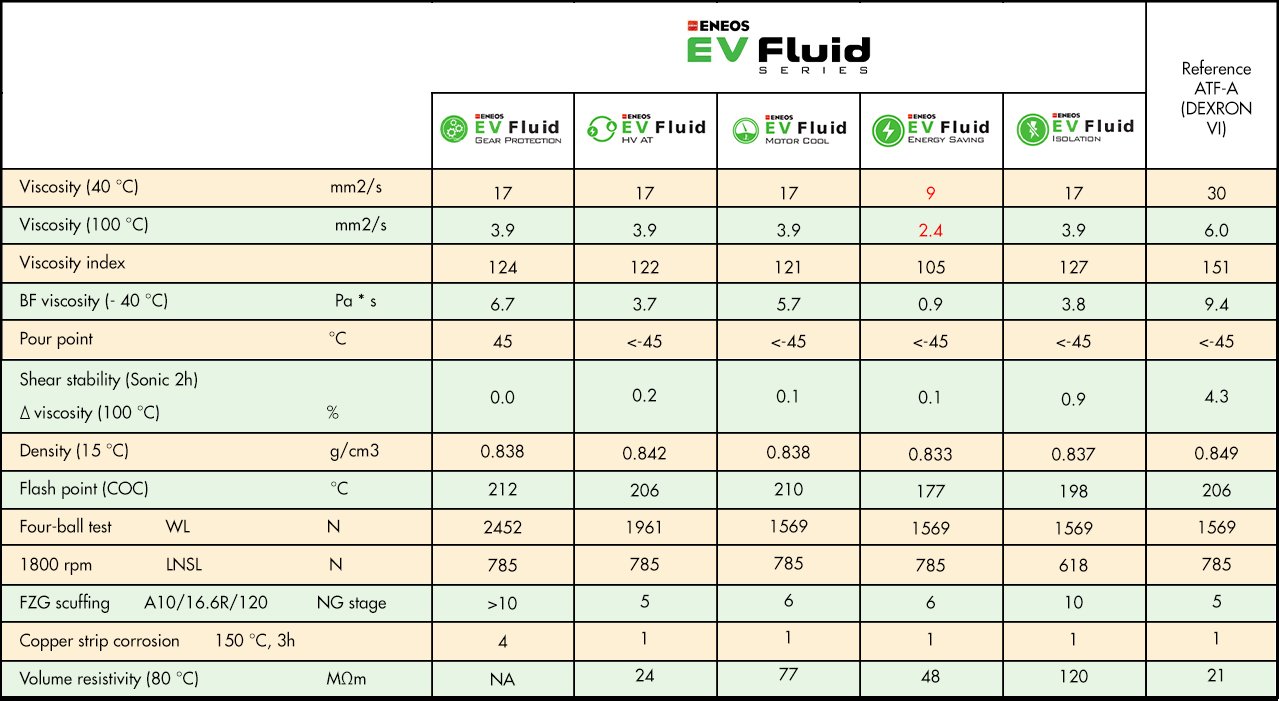

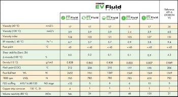

По цифрам, что нашел в инете (при 80 C):
Декстрон 6 - 21 МоМ;
Жидкость Енеос - 24 МоМ;

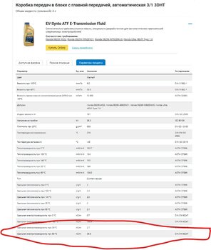

Жидкость Рафинол (если правильно перевел сименсы) - 29 МоМ.
Исходя из вышеописанного смотрю в сторону декстрона, т.к. различия не существенные. Рафинол указывает напряжение пробоя 56 kV. Откуда такому напряжению взяться?
