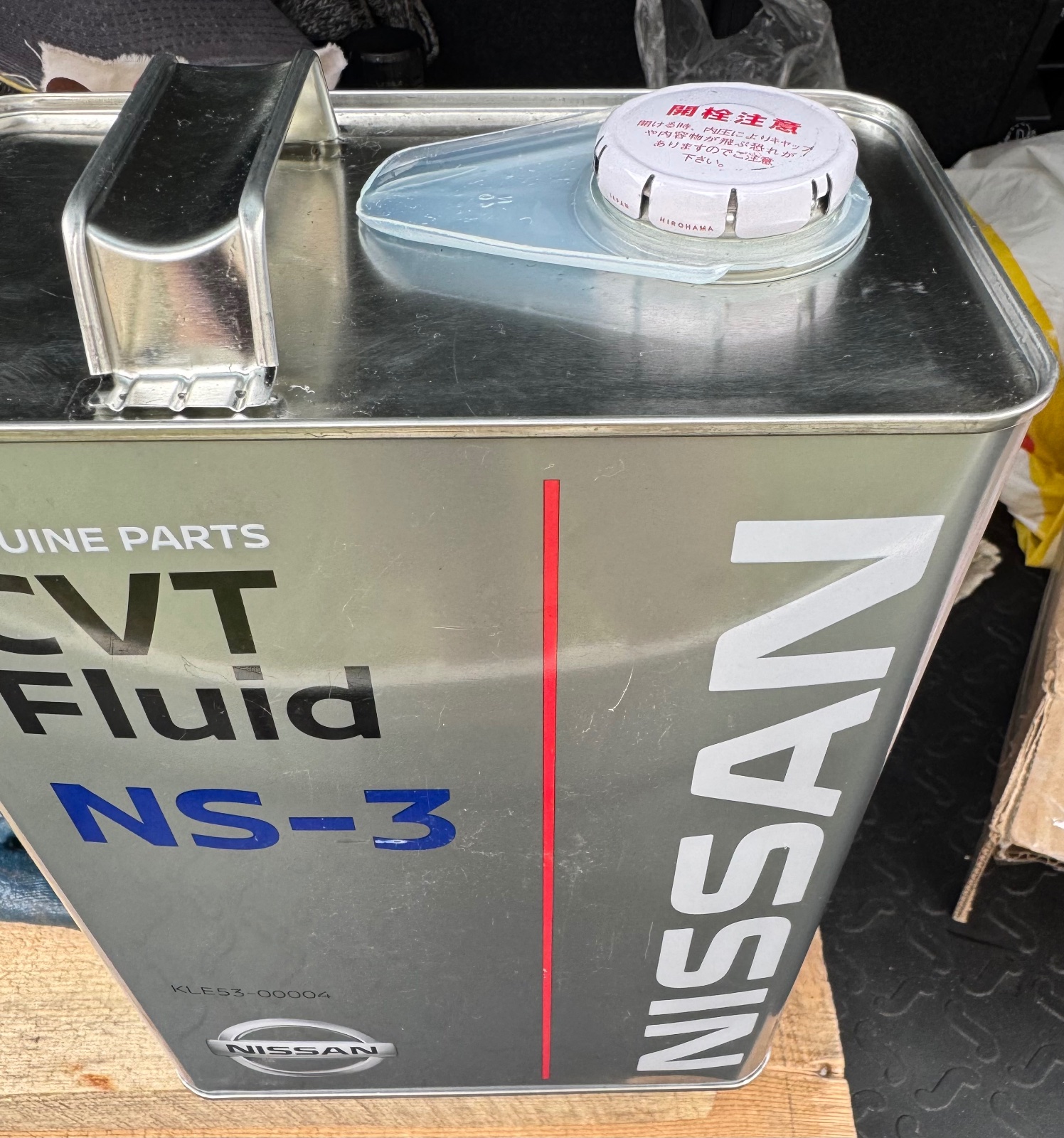

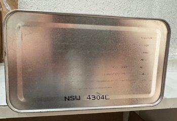

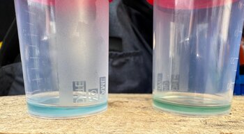

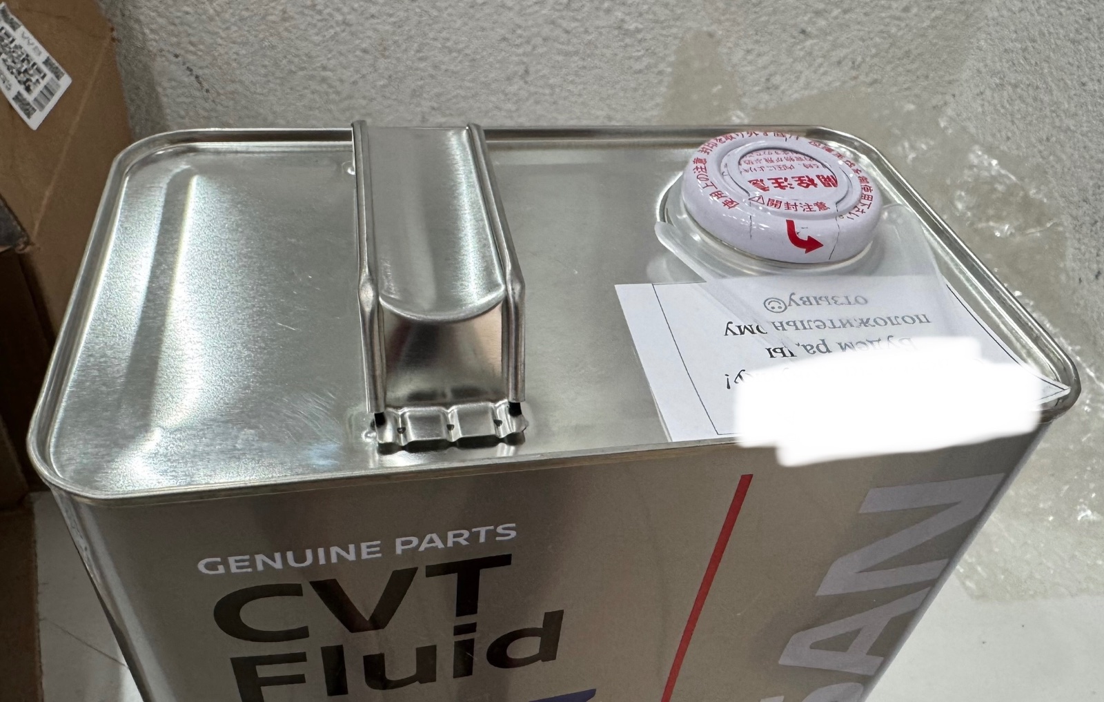

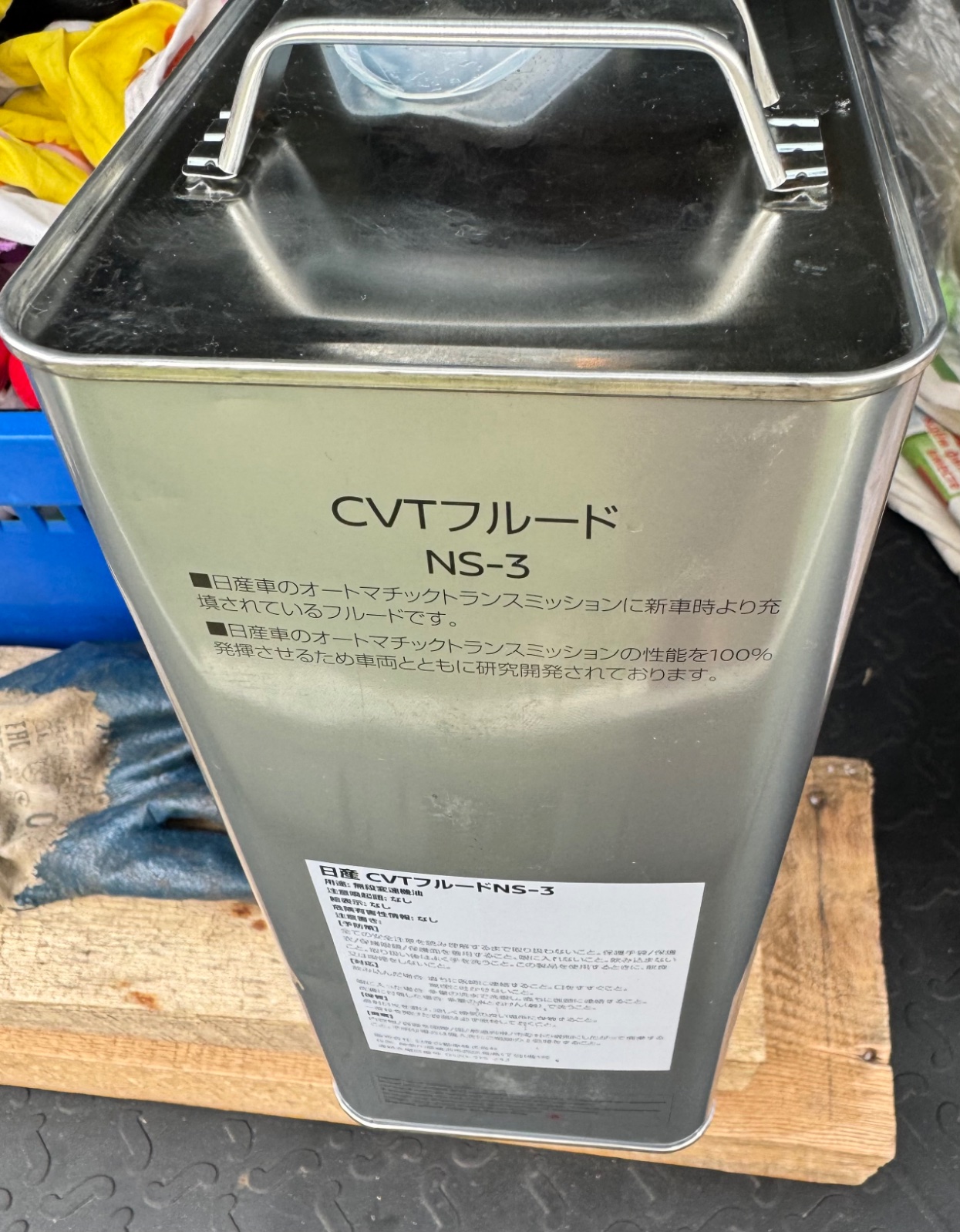

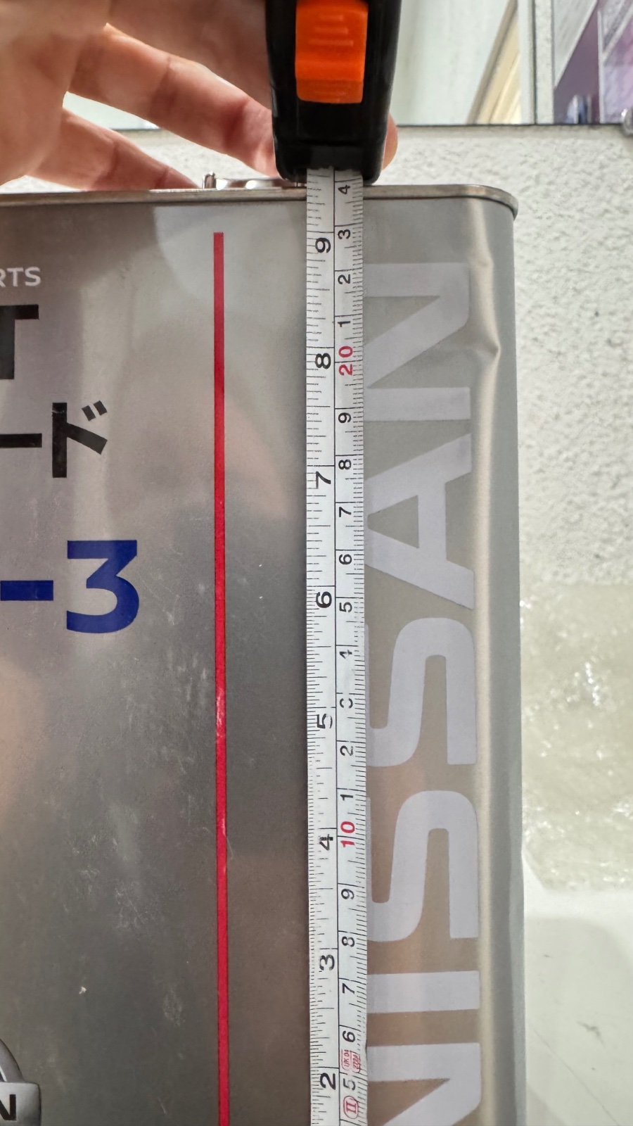

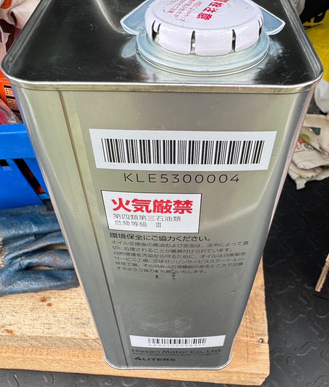

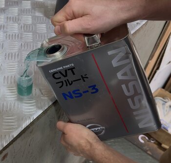

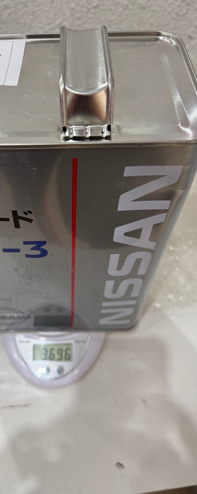

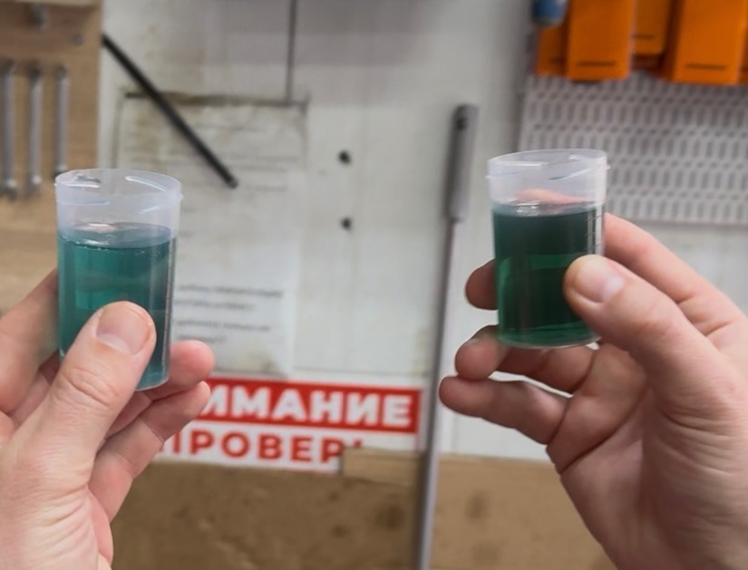

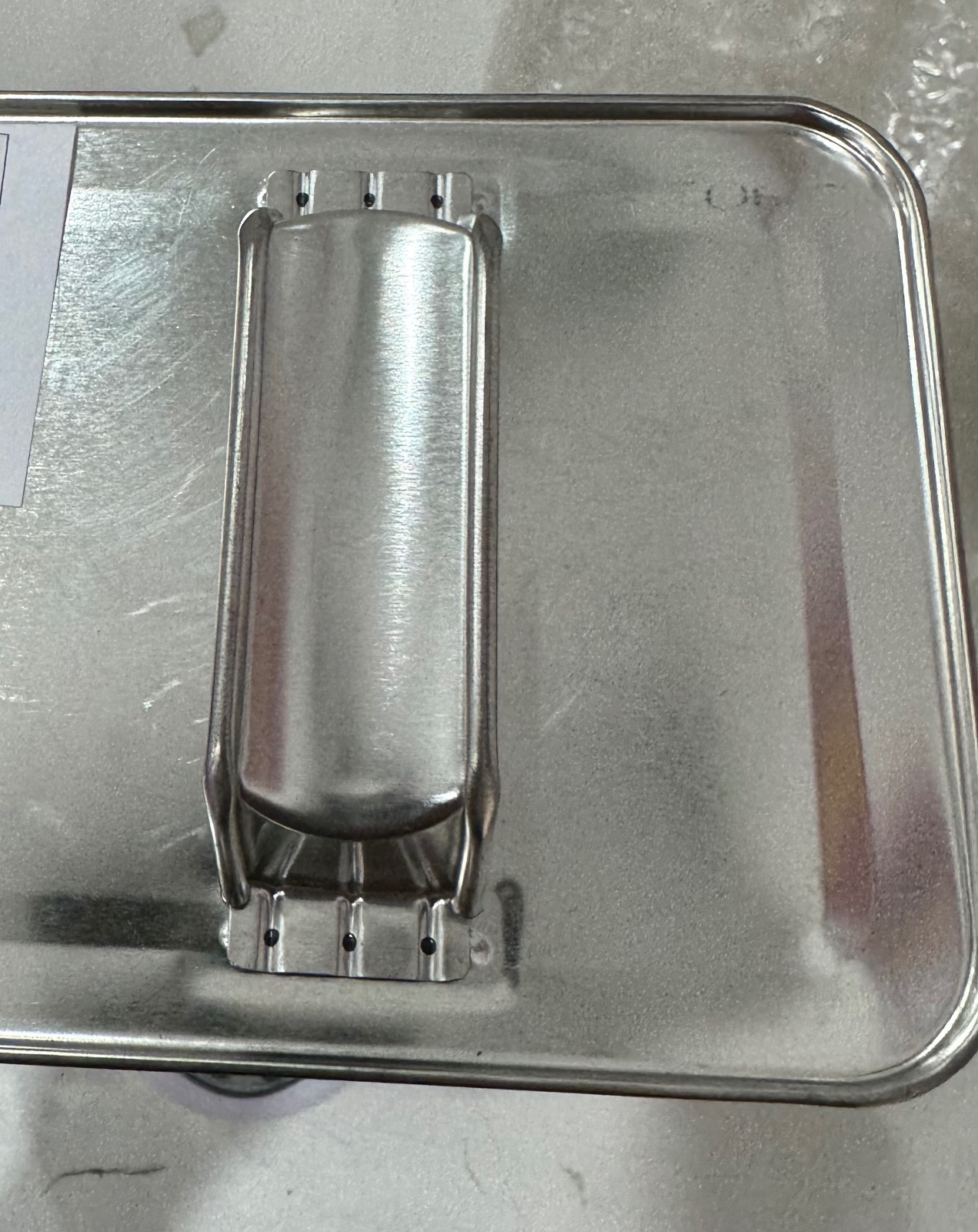

Столкнулся с новым типом подделок: в оригинальную железную канистру налито нечто, по цвету напоминающее оригинал, но более светлое, жидкое и с запахом отработанного масла. Все признаки оригинальной канистры: высота 239мм, узкий шов, подштамповки под ручкой, мягкий язычок, следы конвейерной ленты на дне. Даже вес-3696г. Единственное, на что обратил внимание на канистре-это кант. Он блестящий, но как будто несколько потерт. Также верхняя маркировка довольно легко стерлась пальцем, но это вроде и у оригинала так бывает.  В сервисе сравнили с оригинальным маслом, пришли к выводу, что оригинал разбодяжен чем-то, а канистра использована повторно, видимо заменена крышка, но визуально выглядело все аккуратно. Масло вернул, продавец признал, что внутри явно не чистое NS-3, будет разбираться, как оно к нему попало. Продавца не хочу светить, поскольку мы с ним пришли к мировому соглашению и у него точно есть и оригинал. Продается оно и на озоне и на вб по цене около 4,5к-5к. Оригинальное масло на фото справа, оно более зеленое и темное. По запаху их перепутать невозможно.IMG_2110.thumb.jpeg.1c646aa45b80704feb3c2d384c098142.jpegIMG_2110.thumb.jpeg.1c646aa45b80704feb3c2d384c098142.jpegIMG_2077.thumb.jpeg.136e5fa75baeacedbc4fd1896e7244a9.jpeg

Тоже купил масло со всеми признаками как описано выше. Канистра оригинал. Маркировка сверху канистры потерта. Но самое главное при сравнении с оригинальным маслом: цвет более светлый, при комнатной температуре более жидкое, а при заморозке до минус 23 градусов наоборот более густое и мутнеет, запах нового масла химический с примесью может быть отработки, оригинал пахнет трансмиссионным маслом. Единственная разница по заводам изготовителям. Продавец с авито уверяет что оригинал и по отзывам все хорошо. В замешательстве лить или нет. Если есть у кого масло оригинал с маркировкой данного завода кт028g можете описать запах и цвет масла.
Подвернулась удача и смог купить у себя в ижевске канистру масла ns3 того же завода и с разницей в дате изготовления пол месяца и оно(новое 2 на фото) один в один со старым оригиналом. После 1.5 месяцев общения продавец возможной подделки вернул деньги.
