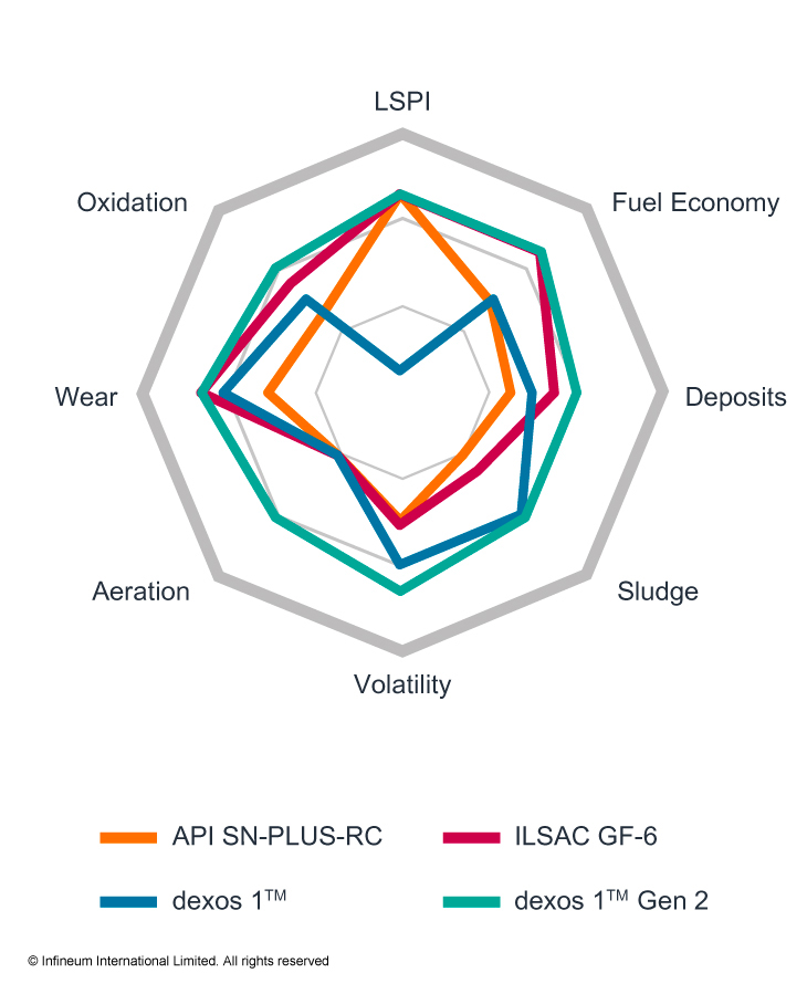

современный dexos перекрывает ilsac  GF-6
Цитата
третье поколение dexos® 1 Gen 3 появилось относительно недавно и подняло на новый уровень требования по ключевым параметрам. Кроме повышения нормативов соответствия в новом поколении этой спецификации были также заменены отдельные методики тестирования на более современные и актуальные. В итоге Gen 3 превосходит свою предшественницу Gen 2 по таким показателям, как экономия топлива и сохранение топливной экономичности, уменьшение загрязнений в турбокомпрессоре, защита цепи от износа, предотвращение преждевременного воспламенения смеси в цилиндре (LSPI, Low Speed Pre-Ignition), уменьшение образования шлама и высокотемпературных отложений, сопротивление загущению, сильное изменение свойств масла и сопротивление испаряемости.
