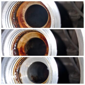

Кратко, угнали у меня LX570 и родственники дали Ленд Крузер 200 ездить!
Ленд Крузер 200 несколько подуставший и сейчас по-тихоньку его привожу в нормальное состояние.
Фото сделано после 4 замен масла (5000км, 1000км, 5000км, 1000км)
Итоговый отчет по использованию химии Clarion Guard в Toyota Land Cruiser 200
5 часов назад, Maximus_1 сказал:
Завершён 3 этап!
В динамике пройдено 925 км
Как видно Clarion Guard работает!
Результат явно виден!
Спустя время обязательно напишу про расход масла!
Норм результат . повторить еще в динамике с 2мя банками. На 1500 км.

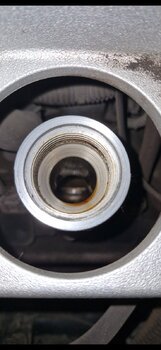

56 минут назад, Maximus_1 сказал:
15 лет только у него обслуживаю авто!
Ничего против не имею, просто по запаре всякое бывает. Вам чутка домыть и будет идеально, а не "и так сойдет").
Симптомы то какие были, масложор? Исчез?
54 минуты назад, ClarionGuard сказал:
Не заклинит. Продали уже около 15000 банок. Ни у кого и ни чего не заклинило
Отлично!
53 минуты назад, ClarionGuard сказал:
Так и сделаю
52 минуты назад, Polarnik сказал:
Мастер делает как себе!
Ещё 1500км катану с двумя банками 4 этап
Симптомы - 1 литр на 5000км
Ещё рано давать оценку

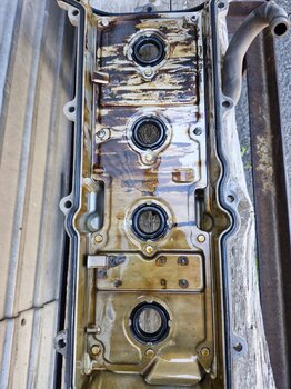

Можно добавить POE 32 в районе 5-6% на весь объём моторного масла для лучшего отмывания c CG 100-431 в динамике.
7 часов назад, ClarionGuard сказал:
Почему двумя? Там в картер что, 10 литров масла влазит?
6 часов назад, Maximus_1 сказал:
Сколько масла влазит в картер? В динамике средства должно быть вроде 6%.
1 час назад, Polarnik сказал:
2 банки как раз. Там 8 литров
5 часов назад, ClarionGuard сказал:
6,5
Было бы 8 литров, то масло меньше уставало бы
2 часа назад, Maximus_1 сказал:
6,5
Тогда 2 банки это 9,4 % выходит, вместо 6.  У меня влазит 5 литров масла (ДВС 2.0 л.) Я себе лил 1 банку, на 4,7 масла, вышло 5 л (6%).
Не многовато Вам 9,4% для динамики? Вам нужна 1 банка и треть (400 мл всего) получится  6,25% и этого достаточно, имхо!
20.05.2025 в 20:15, iampasha сказал:
Так в итоге какой расход масла сейчас ?
Сейчас 4 этап с 431 на 1500 км
Чтобы дать оценку по расходу масла надо проехать тысяч 5!
(Во время предыдущего этапа - расхода масла не было)
