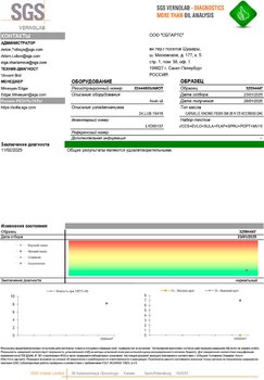

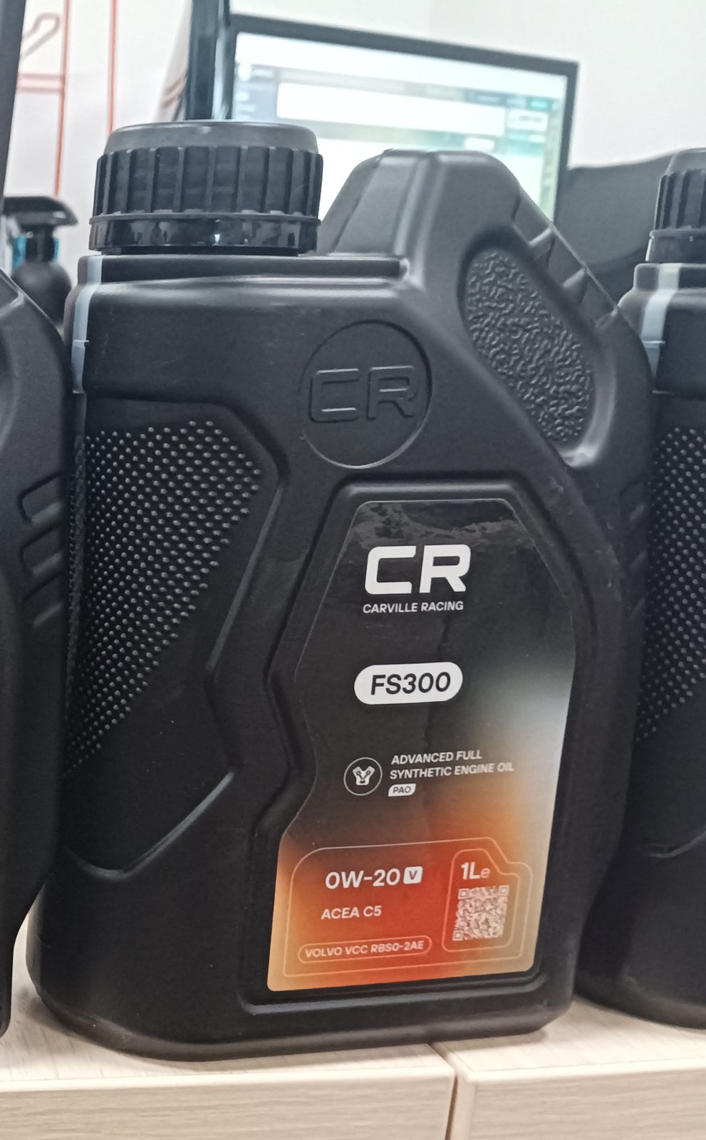

Масло заявлено как: API SN/CF; ACEA C5; Volvo VCC RBS0-2AE.
Масло моторное FS300 0W-20 V C5 VCCRBS0-2AE 1L (L1D00137)
Масло моторное FS300 0W-20 V C5 VCCRBS0-2AE 5L (L1D00537)

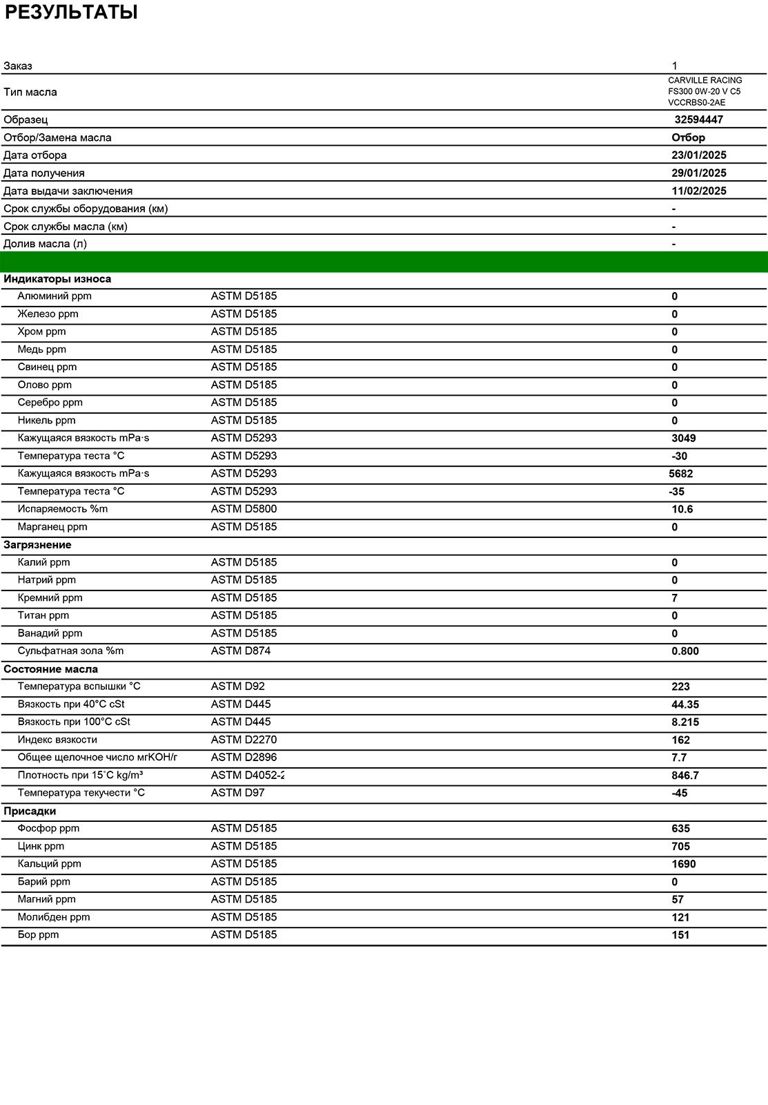

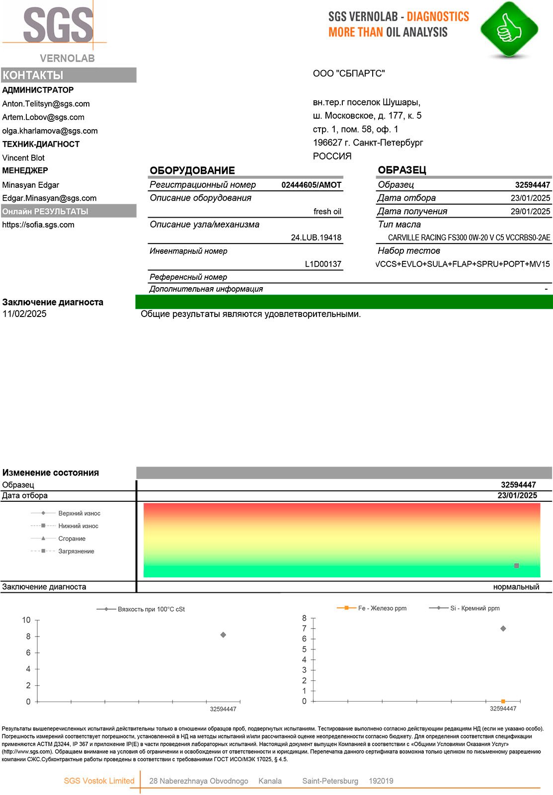

1) Вязкость при 40С и 100С нормальная хорошая.
2) Индекс вязкости нормальный.
3) Щелочное 7.7 - среднее как и должно быть.
4) температура застывания -45С - хорошая.
5) CCS при -35C = 5682мПас - отлично.
6) вспышка 233С - отлично.
А вот пакет присадок узнать не могу опять. Но API SN указана верно судя по кальцию. Не покидает меня чувство, что SGS показывает низкое содержание бора, молибдена, кальция, фосфора, цинка... Что то они больно низкие :)
