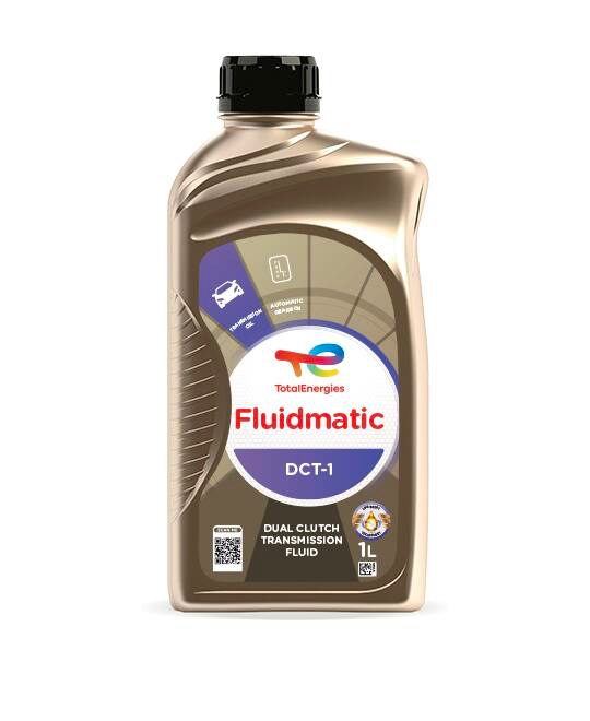

Total Fluidmatic DCT-1 (MB 239.21/239.22; BMW DCTF-2; Renault DW5; FORD WSS-M2C-218; Getrag 7DCT300)
Низковязкая трансмиссионная жидкость для роботизированных КПП с двойным сцеплением. Исходя из SDS, наполовину ПАО с гидрокрекингом.
Создана специально под требования Magna/Getrag для КПП Getrag 7DCT300.
Данная жидкость имеет официальные одобрения FORD WSS-M2C-218-A2; MAGNA 7DCT300; MB 239.22; RENAULT DW5 и залита непосредственно в OEM банки Renault DW5 7711945827, а также MB 239.22 A000989450611HDNW
Спецификации:
BMW 7DCT300 ; BMW 83 22 2 433 157 ; FCA 7DCT300 ; FORD 7DCT300 ; FORD WSS-M2C-218-A1 ; FORD WSS-M2C-218-A2 ; MB-APPROVAL 239.22 ; RENAULT DW5 ; MB 7DCT300 ; MB-239.21
Техническая документация:
TDS_TotalEnergies_FLUIDMATIC-DCT-1_W4Q_EN.pdf
FLUIDMATIC DCT-1_C37T52MTO_Germany_English_20241113.pdf
Артикульные коды для заказа в интернетмагазинах:
225525 - Total Fluidmatic DCT-1  1L
