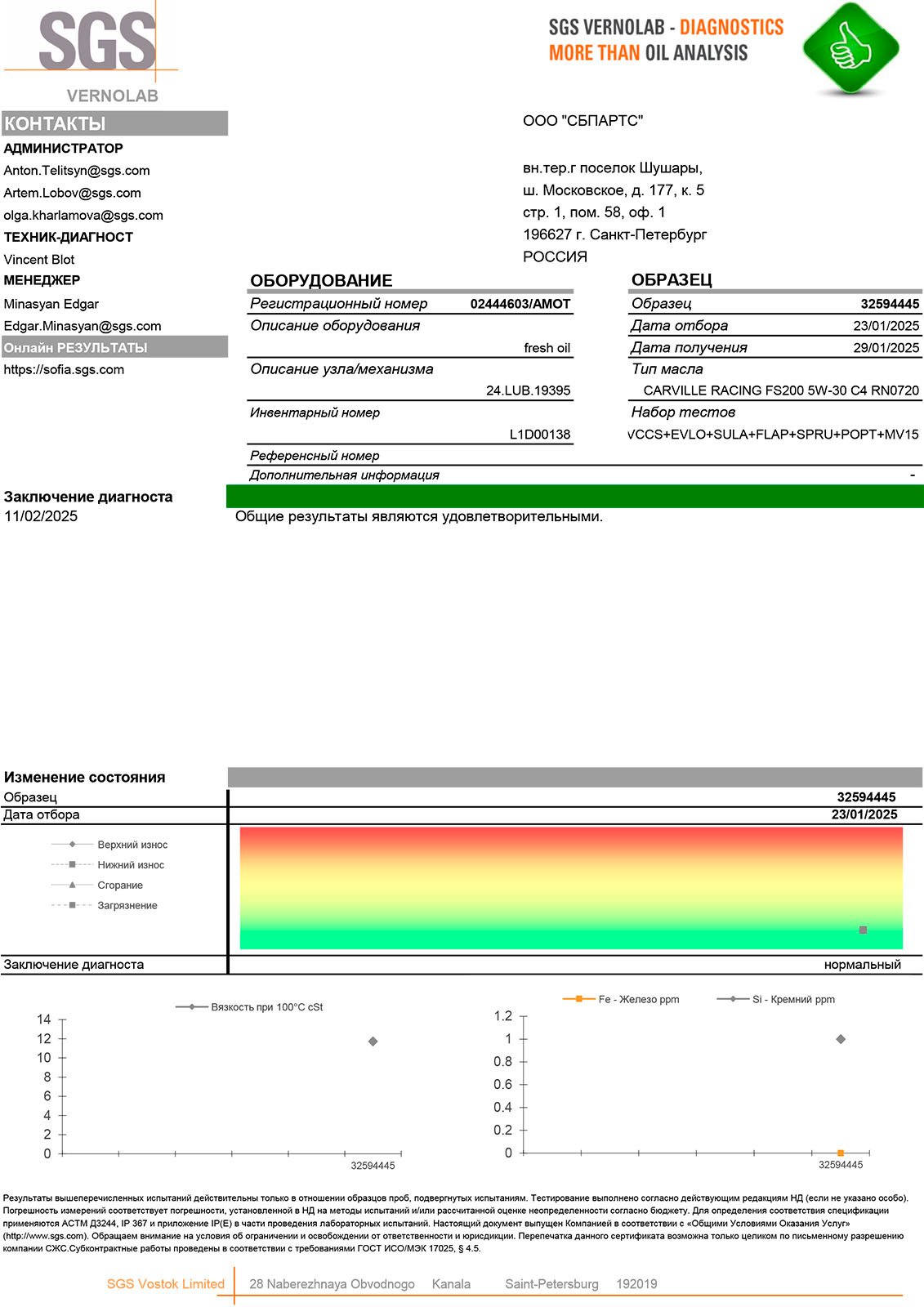

Carville Racing FS200 5W-30 C4 свежее
Carville Racing FS200 5W-30 C4 свежее за анализ спасибо официальному представителю Carville Racing.
Образец на анализ отправлял официальный представитель.

Масло заявлено как: ACEA C4; RN 0720; MB 226.5/229.51.
Масло моторное FS200 5W-30 С4 RN0720 1L (L1D00138)
Масло моторное FS200 5W-30 С4 RN0720 5L (L1D00538)

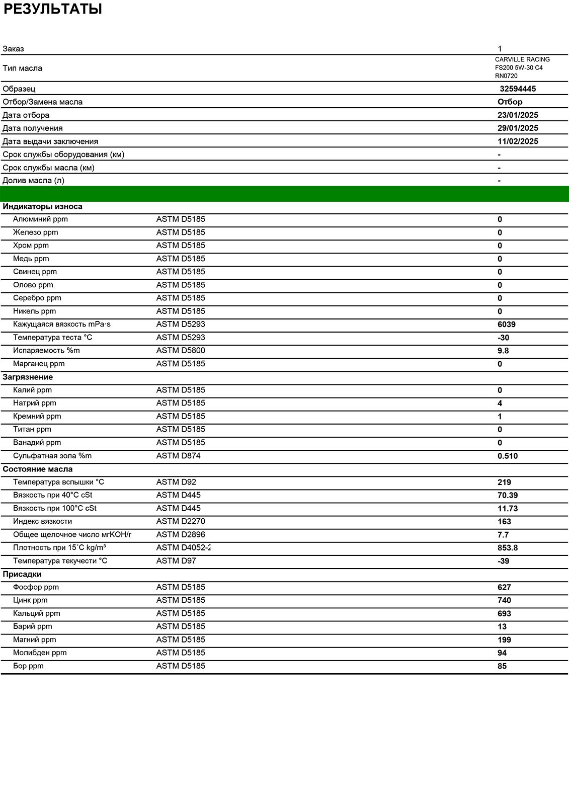

Пакет присадок похож на ACEA C4. По остальным параметрам вроде нормально.
Настоящий малозольник: 0.51 золы - по щепотке каждого элемента.
Странно: база густая,  вязкость при 40 гр: 70 сст, а CCS: 6039, индекс вязкости говорит что загустителя немного. Но температура вспышки плохая: 219 гр - может в лабе у них что-то сломалось :D
