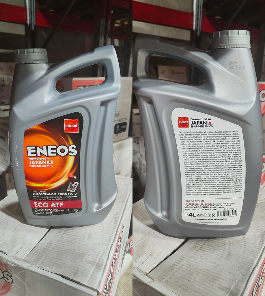

EU0125301N    Eneos ECO ATF 4л - 1300р (выпуск 08/05/20)
Спецификации: Toyota and Lexus ATF Type T, T-IV, WS, Nissan Matic Fluid D, J, K, S, W, Honda Ultra ATF, ATF Z-1, Mitsubishi ATF SP-II, ATF SP-III, ATF II, ATF AW, ATF SK, Mazda ATF Type-IV 9JWS 3317), ATF M-V, Subaru ATF, ATF 09119746, Suzuki ATF 5D06, ATF Type-IV (JWS 3309), Hyundai SP-II, SP-III, ATF Type WS (NWS-9638), ATF Type T-IV (JWS 2209), KIA Diamond SP-III.

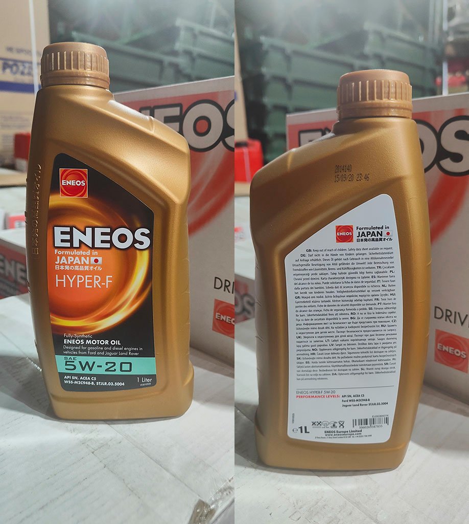

EU0036401N    Eneos HYPER-F 5W20 1л - 550р (выпуск 15/09/20)
Спецификации: API SP, ACEA C5, Ford WSS-M2C948-B, Jaguar Land Rover JLR.03.5004

eco-cvtf.thumb.jpg.b7ad9e69aecd5bca88088b8f7de02de9.jpghyper-b-5w-30.thumb.jpg.aa22c3a043ca2f4ccbdc48bd4f7ac903.jpghyper-f-5w-20.thumb.jpg.7b8c1ddd7c23d9d186b9d5fc817ca4f7.jpgultra-v-0w-20-1.thumb.jpg.f7191c4c9872961a25618c108b7e4f43.jpgultra-v-0w-20-4.thumb.jpg.5e75096a6652c1f31a829c555863520b.jpgeco-atf.thumb.jpg.276a12fb5952417170576a260f718e55.jpg
8 часов назад, EVO_VII сказал:
Eneos ECO CVT-Fluid
На упаковке не указаны спецификации в отличие от
Eneos ECO ATF
Legion777 Спецификации взяты из описания (https://eneoseurope.com/wp-content/uploads/2020/04/PDS-ENEOS-ECO-CVT-Fluid-2024.pdf)
На канистре написано "Для автомобилей с вариаторной трансмиссией с метал.ремнем или цепью"
EVO_VII При этом в описании (здесь) указаны спецификации гидротрансформаторных АКПП (ATF), что несовместимо.
Где-то, кем-то допущен неправильный перевод, либо толкование.
