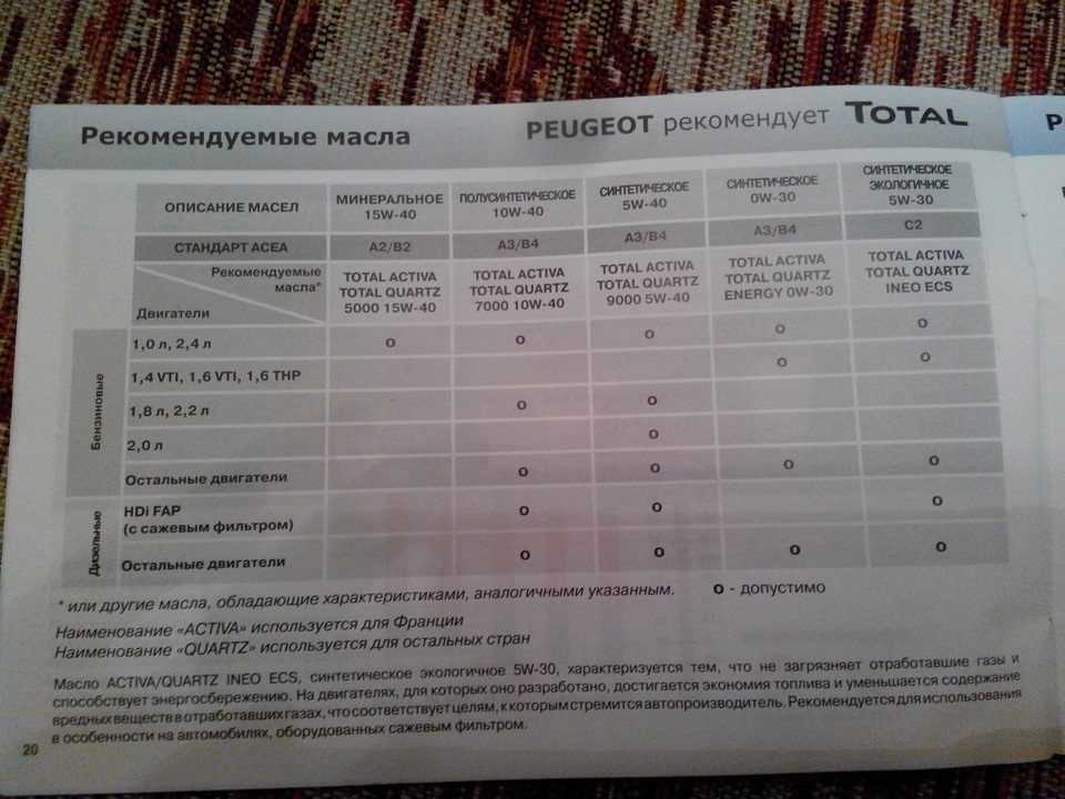

Здравствуйте! Помогите определиться с масло в двигатель. Произвёл замену МСК, расход масла уменьшился. Пора менять масло, на данный момент залито лукойл 5w40
Склоняюсь к синтеку 5w40 a3b4.
Эксплуатация 90 процентов по городу, зима с автозапуском по 10-15 минут, так же короткие дистанции по городу. Иногда уходя в магазин оставляю работать двигатель. Замена каждые 6000.
"ep6 Vti не турбо" - поиск внизу страницы.
anton176 у вас по мануалу 0/5-30 A3, C2 (A5)
Тот же Лукойл генезис FD или HK 5w-30
Или Синтек 9000 A5 или A3
Замена масла раз в 5-6 т.км.
