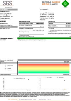

Carville Racing FS200 5W-40 A3/B4 свежее

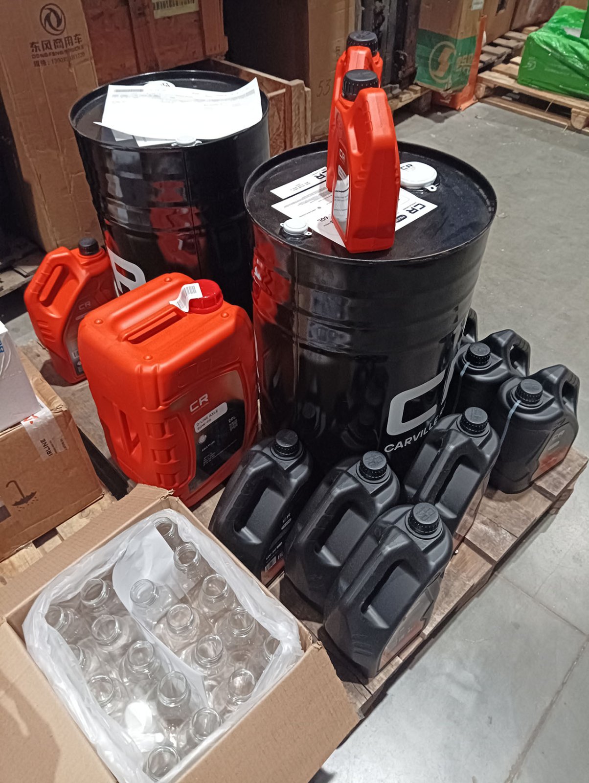

Carville Racing FS200 5W-40 A3/B4 свежее за анализ спасибо официальному представителю Carville Racing.
Образец на анализ отправлял официальный представитель.
FS200 5W40 A3B4 партия 19130-1 копия.jpgFS200 5W40 A3B4 партия 19130-2 копия.jpgпробы1.jpgпробы2.jpgпробы3.jpg

Температура вспышки 210С якобы протестирована в ASTM D92 - открытый тигль. Официальным представителям просьба уточнить у лаборатории, точно ли открытый тигль? Потому как вспышка низкая и похоже что ее протестировали в закрытом тигле. Ну либо тогда косяк с базой получается... Притом с хорошим NOACK 7.7% - это вообще никак не сходится.
Испаряемость и температура вспышки  как-то не сочетаются. Где-то ошибка.
А точно пакет SN? Больше на SL похоже.
mixanix в вязкости non-Ilsac 5W-40, может называться API SN. А вот в Carville Racing FS200 5W-30 A3/B4 - был анализ недавно, уже нет.
