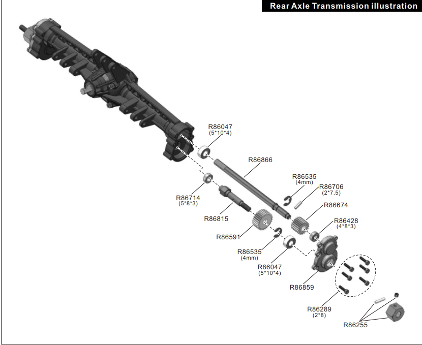

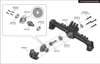

SL1 Внутренние диаметры + наружние, или наружних будет достаточно?
Приложу схемы узлов, чтобы было наглядно видно о чем речь. Так же там указаны размеры подшипников.
image.thumb.png.81f26cd7b172db290392f850e06305c0.pngimage.thumb.png.35fc36fd56e3d111bded615a92f4819c.pngimage.thumb.png.60da4a7add863f1a396fcbd94c62fa9c.pngimage.thumb.png.35fc36fd56e3d111bded615a92f4819c.pngimage.thumb.png.98422d40d54cd0059f3e81dd372f3b0f.png
27 минут назад, yuraonline сказал:
http://unom.ru/article_list/article29/ но это касается подшипников, не шестерен.
Изменено пользователем SL1
yuraonline С учетом того, что все это должно легко крутится, я бы выбрал ЕР смазку с вязкостью от 20 до 50 сст. Можно и более широкий диапазон от 15 до 100 сст. Тут надо пробовать. В редуктор желательно полужидкую типа Kluber NB 5051 или опять таки что-то бариевое шпиндельное, которое можно и в подшипники.
