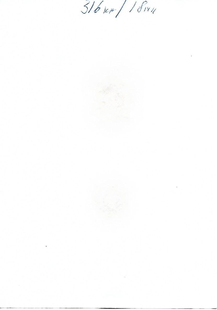

Hyundai 3.5MPI / G6DU + S-Oil 7 Red 9 0W-20 SP/GF-6
1) S-Oil 7 Red 9 0W-20 SP/GF-6
2) Hyundai 3.5mpi / G6DU
3) 45000
4) пробег на масле 316км и 927км. 90%город + 10%трасса.
5) ноябрь, декабрь
6) 18час., ср. скор 18кмч. и 42 часа ср. скор 22кмч.
7) расход прим. 13.5л/км
8) проба взята после города, сушились 1ч в машине + 24 часа в доме.
9) объём заливаемого масла 6.1, доливки нет.
Две пробы в одном т.к. фото случайно удалил, остались только сканы. Для общего понимания :)
316км.

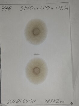

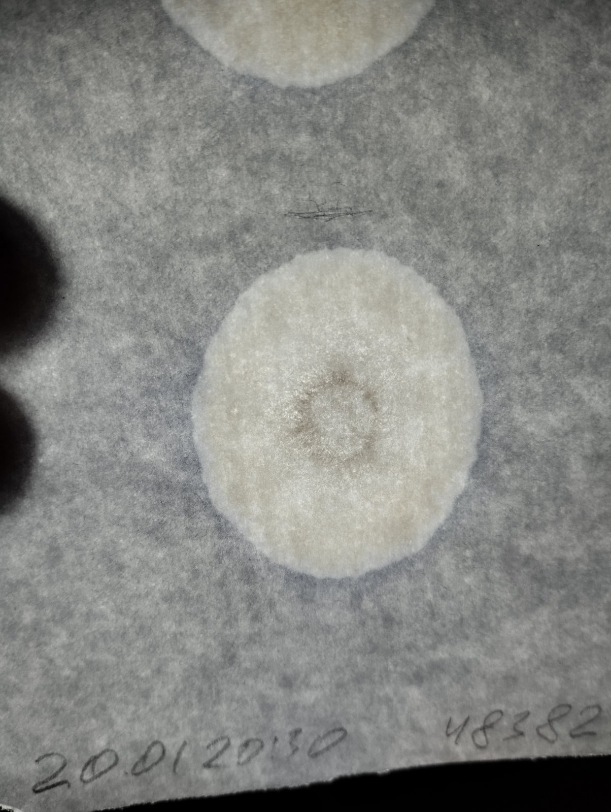

3) 48000
4) пробег на масле 2990км. 90%город + 10%трасса.
5) декабрь, январь
6) м.ч. 135., ср.скор 22кмч
7) расход  13.3л/км
8) проба взята после города, сушились 2ч в машине + 24 часа дома.
Фото получаются потемней чем есть на самом деле. Смартфон бюджетный, камера средняя.

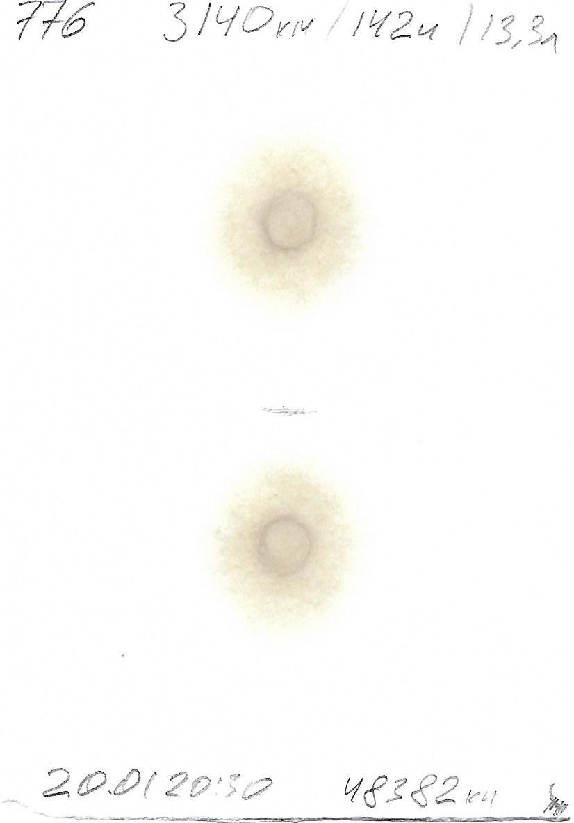

3) 48000
5) декабрь, январь
6) м.ч. 142., ср.скор 22кмч
7) расход  13.3л/км
8) проба взята после города, сушились 2ч в машине + 25 часа дома.
4) пробег на масле 3140, в предыдущем сообщении.

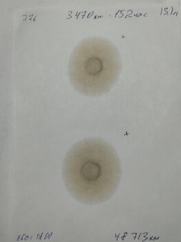

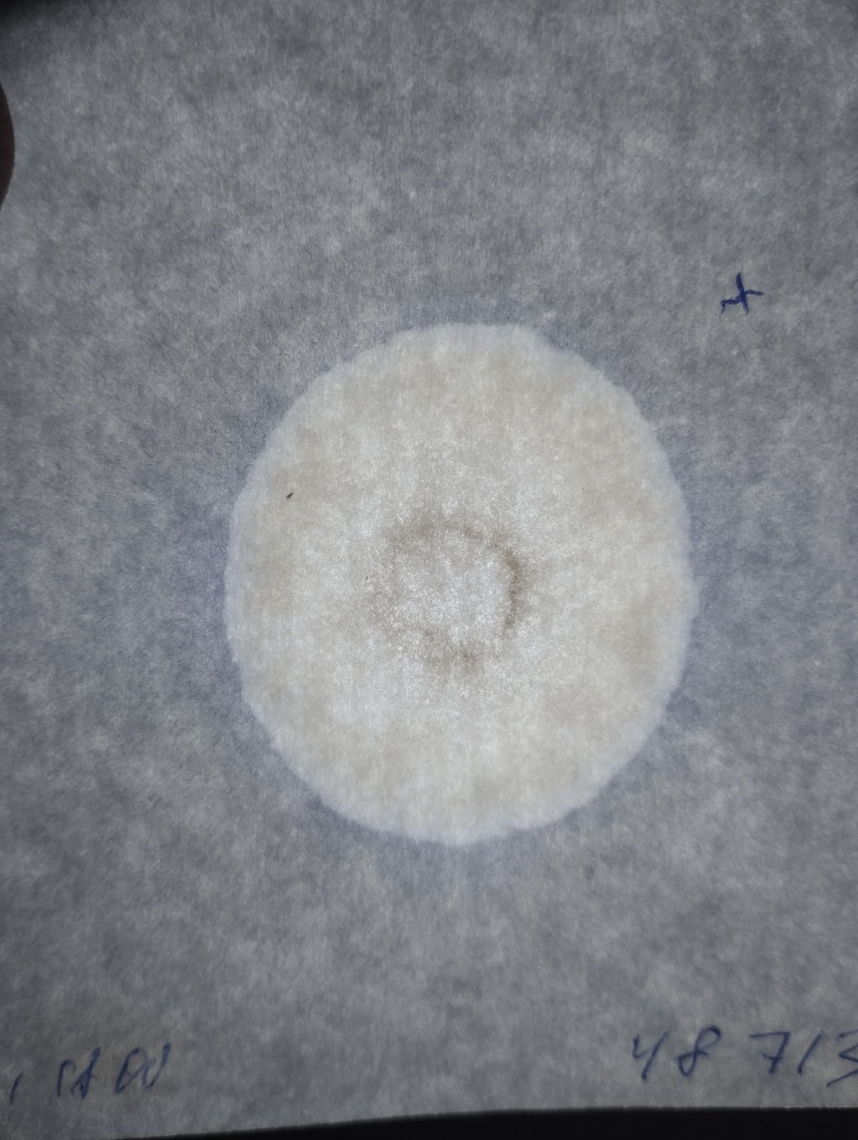

3) 48000
4) пробег на масле 3470км. 90%город + 10%трасса.
5) декабрь, январь
6) м.ч. 152
7) расход  13.1л/км
8) проба взята после города, сушились 3ч в машине + 24 часа дома.
Нижнее фото, как всегда, чуть темнее фактического состояния.

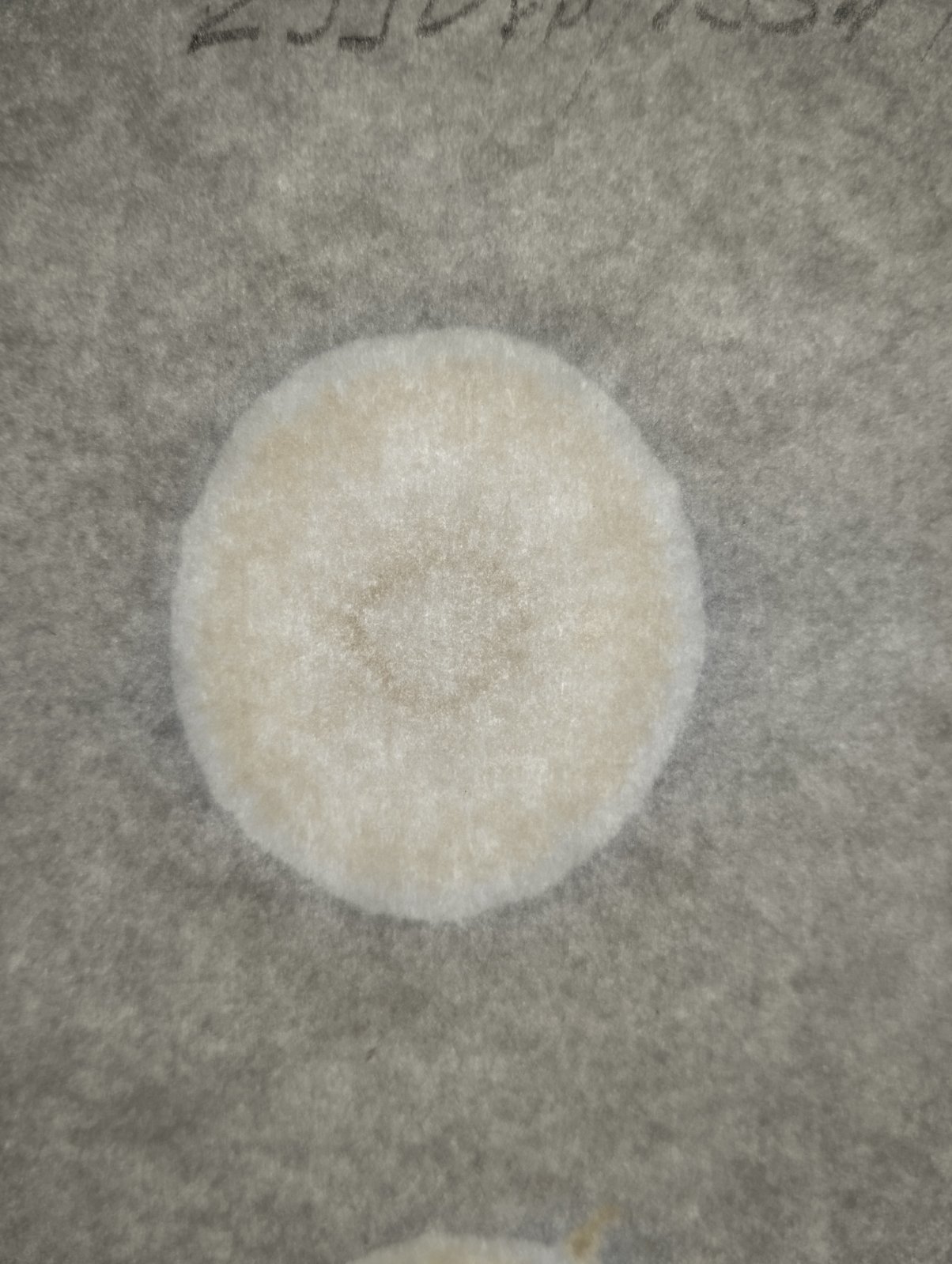

3) 49000
4) пробег на масле 4320км. 90%город + 10%трасса.
5) январь
6) м.ч. 183
7) расход  12.9л/км
8) проба взята после города, сушились 1ч в машине + 25 часа дома.
