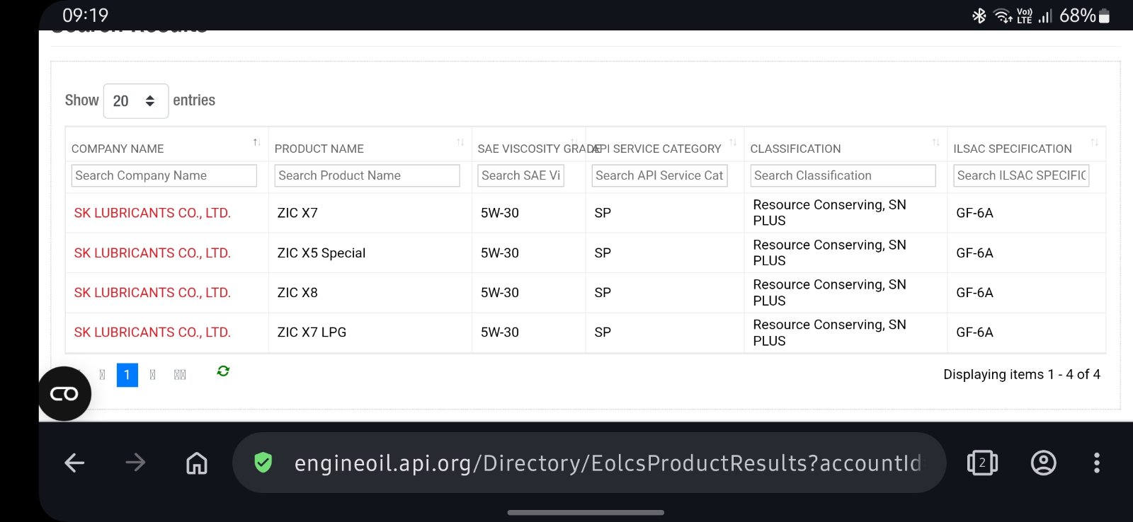

14 января 20251 г У Zic допуск SP имеется только у бюджетной линейки. Не знаю почему топовые продукты только 'соответствуют'.
