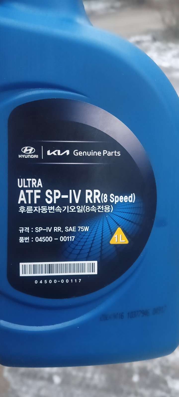

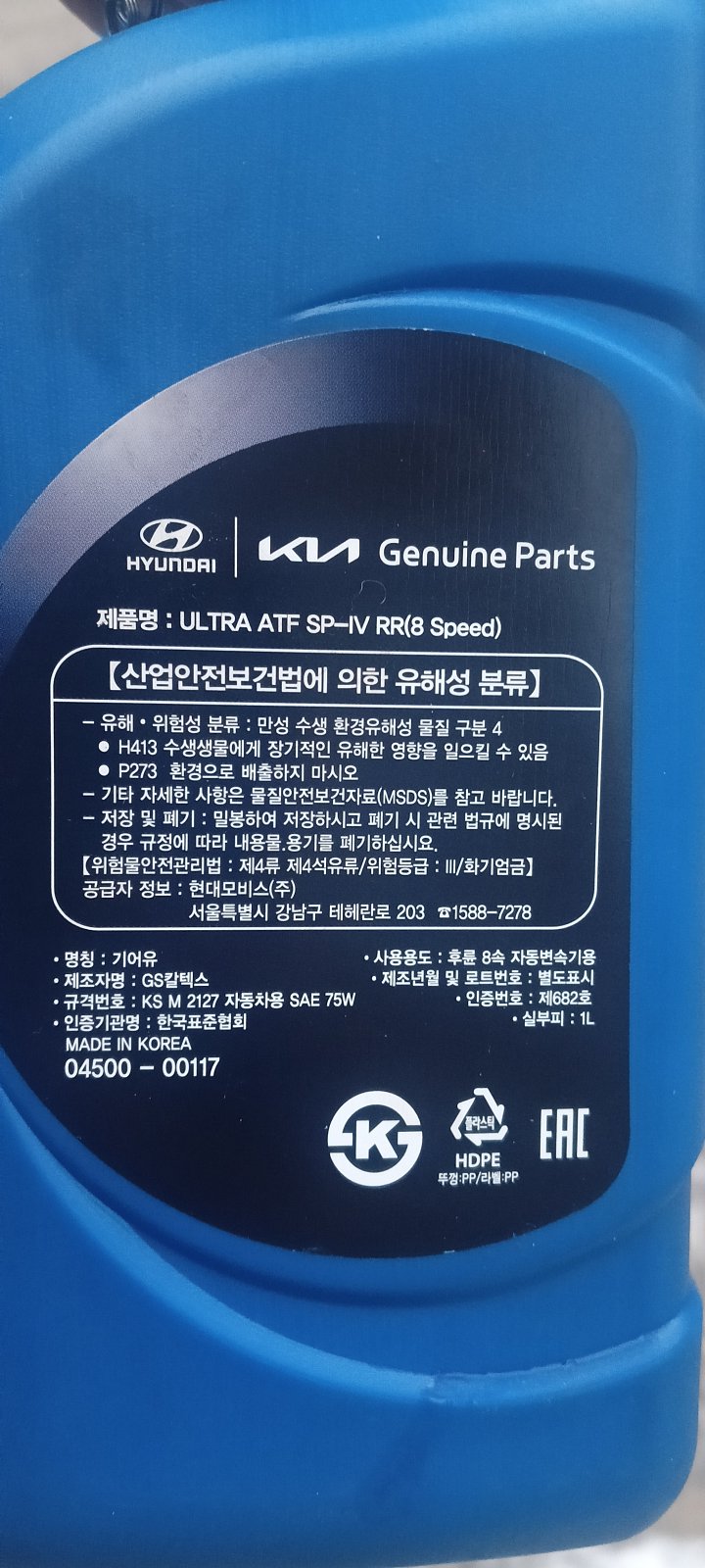

Здравствуйте . уважаемые форумчане помогите , потек датчик Гур , заменил и залили вот такую жидкость, автомобиль Рено сандеро 2 , 2014 года , двигатель к4м , фото жидкости прилагаю . читаю не могу найти не где ответ , навредит или нет . залил АTF SP 4

Если основные характеристики примерно похожи (~20%), то всё нормально.
1) таких тем для гура логановых много наплодили.
2) по книге идет D-II, люди льют минеральное D-III то же
У меня залит ZIC PSF3, не нарадуюсь.
