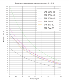

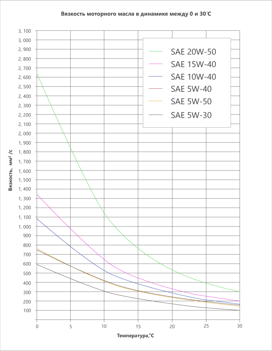

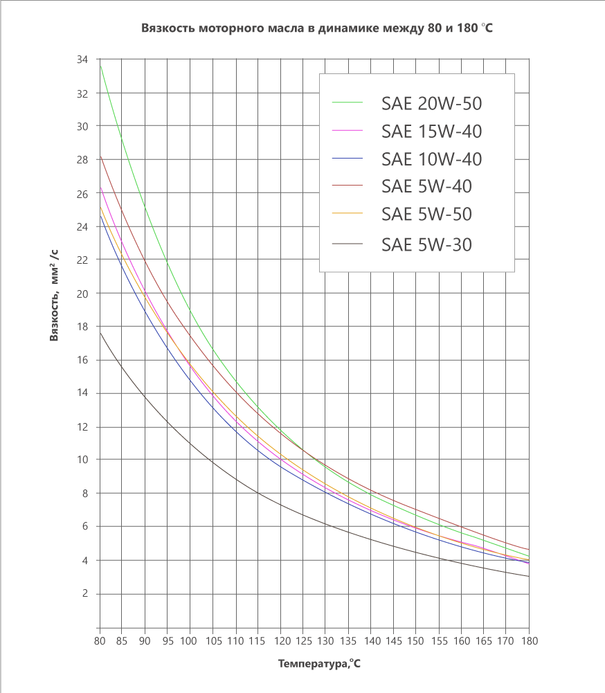

Владею фокусом уже давно, брал на 86т.км, сейчас 169 т.км.
Пару лет назад менял прокладку клапанной крышки и сделал эти фото.
Что лили до меня неизвестно, есть сервисная книжка с одной записью ТО1: 5w30 на 13000 км, а думаю примерно так его и обслуживали, владелец до меня лил масло из бочки в безымянном сервисе.
Я лил в основном Лукой Люкс 5w-30, 5w-40, пару раз G-Energy, сейчас Sintec.
Сначала менял масло каждые 10000 км, потом 7500 км - в моточасах с моим режимом это 250-350.
Есть жор масла, за время эксплуатации вырос с 50 до 250 мл на 1000 км.

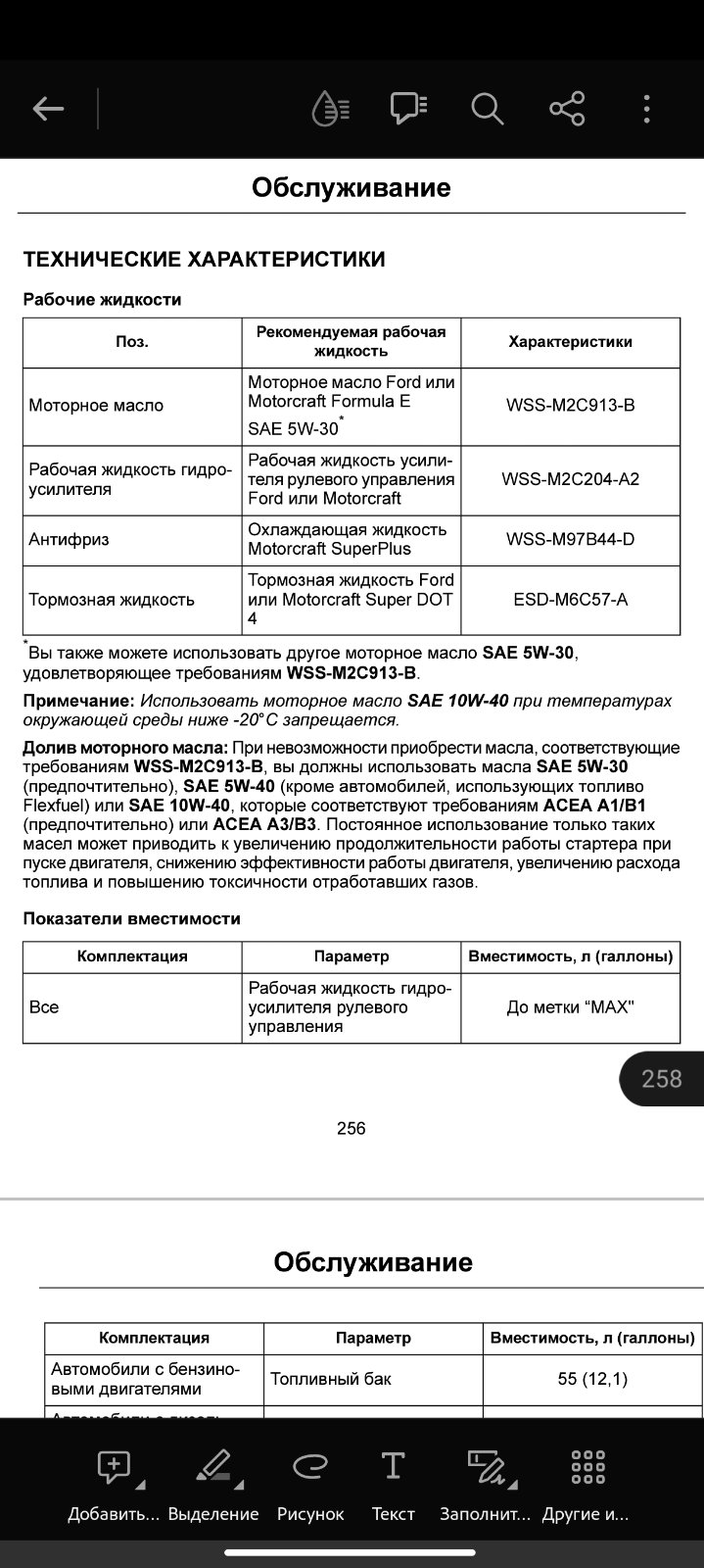

Это я к тому, что картинка не из мануала. kmprssr есть фото конкретно из мануала, какую вязкость масла там рекомендуется?)

Дмитрий_  мануал выложен на стр. 1, там всё понятно...

05.04.2025 в 20:52, kmprssr сказал:
эти двигатели разработки 1990-2000-х годов. Им НЕ* нужны 30-ки, тем-более 5W. Посмотри мануалы Форд Мондео 3, 2000 год выпуска.
Вроде русскими словами написано для какого масла сконструирован двигатель.
Ребят, я в курсе) просто не понимаю, почему не в курсе владелец Форда kmprssr :pardon:
Мужики, я один - вас много. Чтобы каждому отдельно не отвечать, я отвечу всем и сразу. Первое, на заборе тоже Х*Й написано, это как-то меняет свойства забора? Нет. Завтра производитель начнет писать в мануалах заливайте подсолнечное масло. Будете заливать? Нет. ВОЗ рекомендует в день проходить ~ 10,000 шагов. Все выполняете норму? Нет. Никто не курит не пьёт из вас? А это вредно. Что вы мне тут пытаетесь доказать? Что вы послушный суслики? Я это уже понял. Производителей дрочат экологи, чтобы тв в свою очередь писали в мануалах маслах пожиже, мол меньше трения, расход топлива итд. И это... "ДЛЯ ДОСТИЖЕНИЯ МАКСИМАЛЬНОЙ ЭФФЕКТИВНОСТИ ДВИГАТЕЛЯ", а не "ДЛЯ ДОСТИЖЕНИЯ МАКСИМАЛЬНОЙ ЗАЩИТЫ ДВИГАТЕЛЯ ОТ ИЗНОСА". Вы все такие правильные в выборе моторного масла :clapping:

kmprssr ты так яро топишь, что в старые двигатели 20 будет их убивать, а пруфы будут? У нас пол форума завалено анализами "воды". Это наши пруфы, что нет. А твоё слово чем подкреплено?
