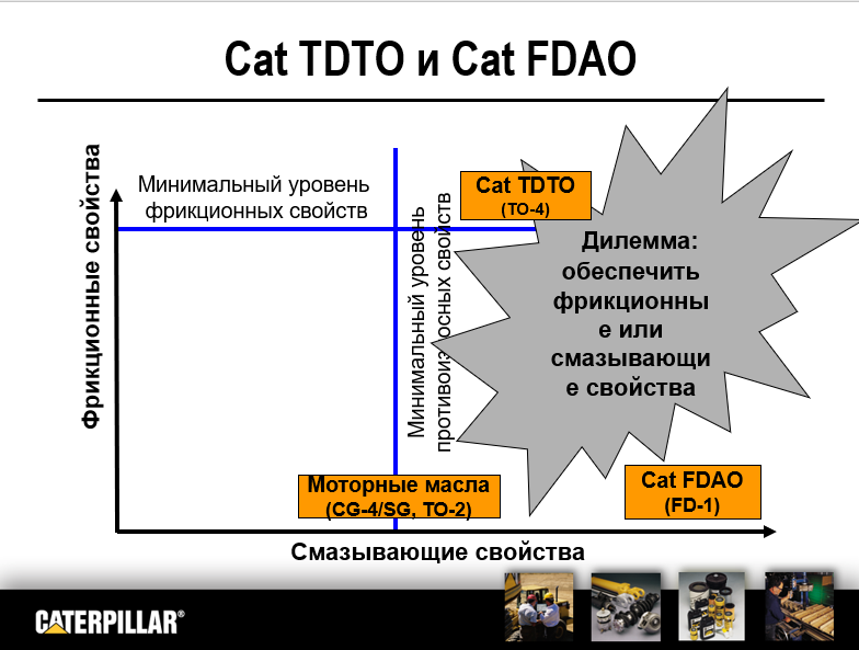

это моноградные "пятидесятки","шестидесятки" с улучшеными противозадирными свойствами и определенным коэффициентом трения (если в составе моста или бортовой передачи есть "мокрые" тормоза.)если ,кроме FD1 есть одобрение ТО 4 например,то кое какие "метания" возможны,если же строго предписано использование FD 1 то я бы рисковать не стал :) единственное - с сильным минусом допуск FD 1 не особо дружен - но тут уже каждый извращается сам,как может ;)
