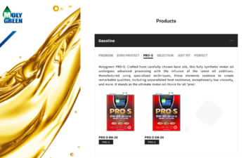

44 минуты назад, СергейР сказал:
Вы имеете ввиду 0 или 5 от Moly Green PRO S ?
PRO S есть только 0W-20  и 5W-30. При приблизительно равной температуре замерзания у Kixx и S-Oil 0W-30 явно будет лучше CCS, который измеряют сразу после замораживания, а вот MRV, измеренное после выстуживания у Moly Green PRO S 5W-30 будет лучше. Вопрос склонности базы к желированию при выстуживании.

Ссылка на 0W30: https://www.king-oil.ru/motor-oil/molygreen-premium-sp-gf-6-0w30-4l/
Есть у них же и MolyGreen Pro S 0W-20,  https://www.king-oil.ru/motor-oil/molygreen-pro-s-sp-gf-6a-0w20-4l/

Костяра72 NGN Nord конструктор, к тому же А3/В3, как раз не показатель. В принципе, гидрокрекинг с небольшой добавкой ПАО 0W-30, как ваш С-Ойл нормально работает в районе -30. Сам на PCSS 0W-30 нормально в -30 ездил. Если температура ниже, то я бы предпочел уже ПАО или ГТЛ даже 5W. Но, если человек хочет премиальное масло отлично работающее на холоде и жаре, с минимальным угаром, с бешеными НОАК и вспышкой, то выбор за Pro S.

Спрашивал про YACCO, залил Moly Green Pro S 5W-30 (из бочки по-осторожничал, что там в открытой бочке - неизвестно, чуток переплатил, залил из банок 4-х литровых). 0w20 заливать не стал, продавец озвучил разницу по замерзанию  в 3 градуса.
