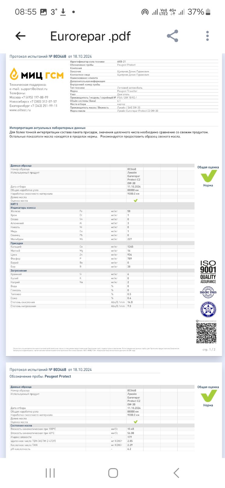

Отработки с этих моторов как под копирку. Вязкость для АСЕА С3 так себе, маловато.
39 минут назад, ПавелТ сказал:
Так это и не С3
2 часа назад, Pls22 сказал:
Так это и не С3
Точно, перепутал с другим маслом.
Молибден не помог . Расход   масла есть , доливка свежего масла  была 300 мл и даже при этом  щелочное сравнялось с кислотным раньше чем у  конкурента .
Спасибо за анализ!
Кмк не стоит это масло лить больше, все невпечатляюще
если честно, не понял почему так детергентов мало в масле? Я имею ввиду даже для ACEA C2 - мало. Как будто перед нами малозольник ACEA C4.
Ну ладно кальция 1200ppm - ведь должно быть что то еще, магния хоть 400ppm. Интересный случай. Что за пакет присадок такой ACEA C2?
Смотрю другую отработку Europear Protect 0W-30 ACEA C2, там еще веселее. 3240ppm кальция! Толи лыжи не едут, толи я не лыжник...
По мотору, износу - все хорошо, вопросов нет. Вязкость для ACEA C2 нормальная. Отработало оно эти 9000км слабенько. Здесь половина трассы было (4500км), оно вообще должно было чуть  чуть сработаться на дизеле. Но видимо изначально щелочное было около 5... если в масле 1200ppm кальция... Соответственно, щелочное низкое, сразу же к финишу и пришло.
3 часа назад, torcon сказал:

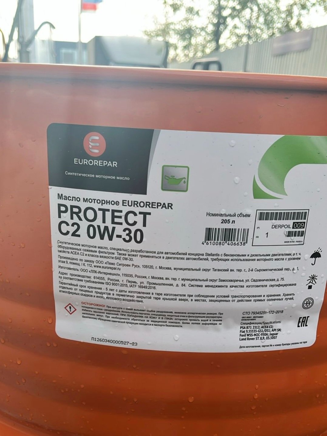

В предыдущем анализе я не уверен что в промежутке не было подмены масла.
В данном авто 100% бочковое дилерское то что на фото,  и без подмен между ТО .
После первых весенних анализах беру только у проверенных людей и Отбор сам произвожу.
Чьё масло тоже не будут делать подмены,  это внутренний скандал будет.
Изменено пользователем Space
Space предыдущее масло точно было не ACEA C2, откуда бы оно не взялось, там сразу нарушение в золе от большого количества кальция.
А вот это масло, маловато кальция, может какой то пакет с беззольными дисперсантами поднимающими щелочное - под вопросом - но тоже если честно, больше походит на ACEA C4, чем ACEA C2.
Пример С4 Renault RN-Spec 5W-30 RN 720
2 минуты назад, torcon сказал:
Всё хорошо,  то больше похоже на 5w30 это я помню.
По этому и писал в прошлый раз что буду перепроверять.
Тут тогда реально скандал,
Варианта два:
Дилер показывает одно а льёт другое.
В бочках совсем не то что указано на этикетке., то есть гвоздь.
Спасибо,  и прошу не молчать и комментировать дальше.
а тут уже нечего комментировать, надо совместно с дилером организовывать экспертизу, отбирать масло из бочек, делать анализ и смотреть принадлежность этого масла к тому что заявлено на бочке.
На сейчас все нормально, износа нет, масло отработало без эксцессов. Но если такой разнобой продолжится, завтра там окажется тракторная моноградка или индустриалка и машины начнут сходить, не заводиться зимой, проворачивать вкладыши итд.
5 минут назад, torcon сказал:
Ну что ж, будем задавать вопросы поставщику этого масла .
