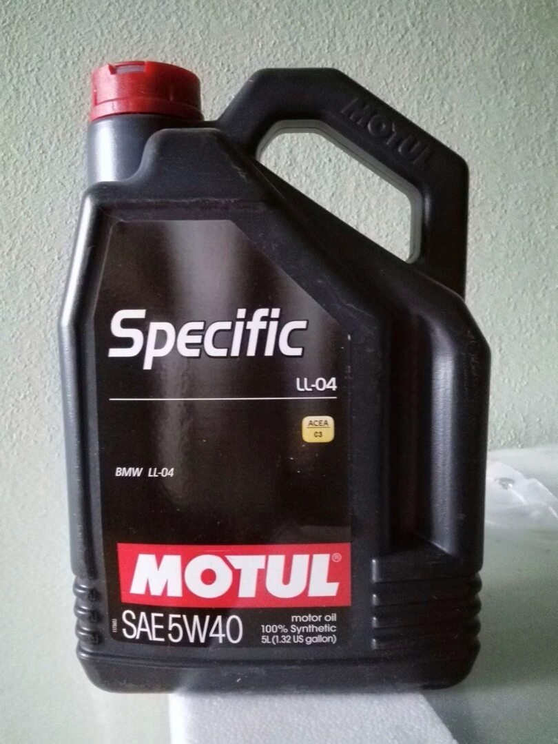

У вас там масел вагон))
Как вариант Mobil 1 ESP X3 0W-40 или эти:
Грузовое cj4/ck4 15w40, максимально полезное в данных условиях и не отягощено полимером...
