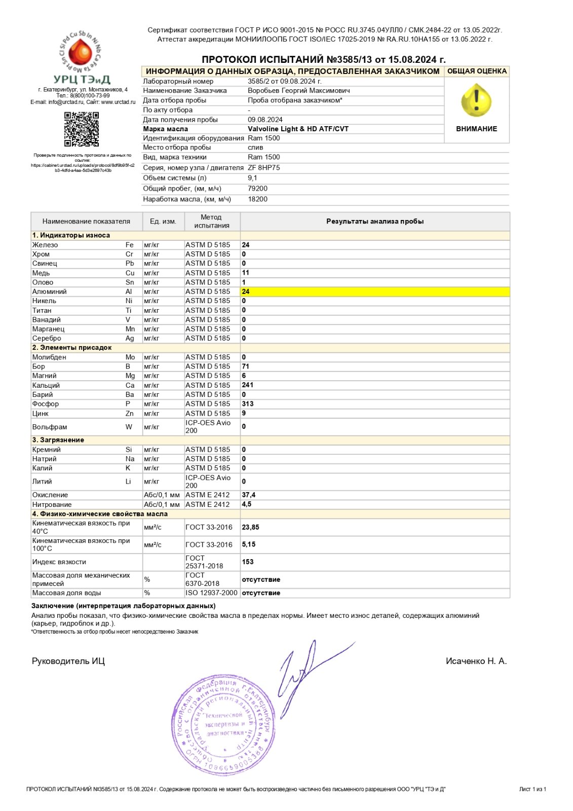

ZIC ATF SP4 отработка с АКПП RAM 1500 после 18 200 км
ZIC ATF SP4 отработка с акпп на Ram 1500 2020 после 18 200км
Масло: ZiC ATF SP4
Автомобиль: Ram 1500 5.7 hemi 2020. ZF 8hp75
Общий пробег на одометре: 79 200км
Пробег на масле: 18 200 км или 5 месяцев.
Сейчас залито: Valvoline ATF\CVT light and havy duty
Всегда делаю аппаратную замену масла.
Eurol 6700 после 25 500км
Изменено пользователем Woody331
для ZF видимо нормально давать столько же алюминия сколько железа. В прошлом анализе тоже самое. По вязкости все хорошо.
