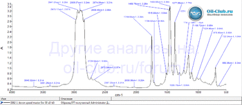

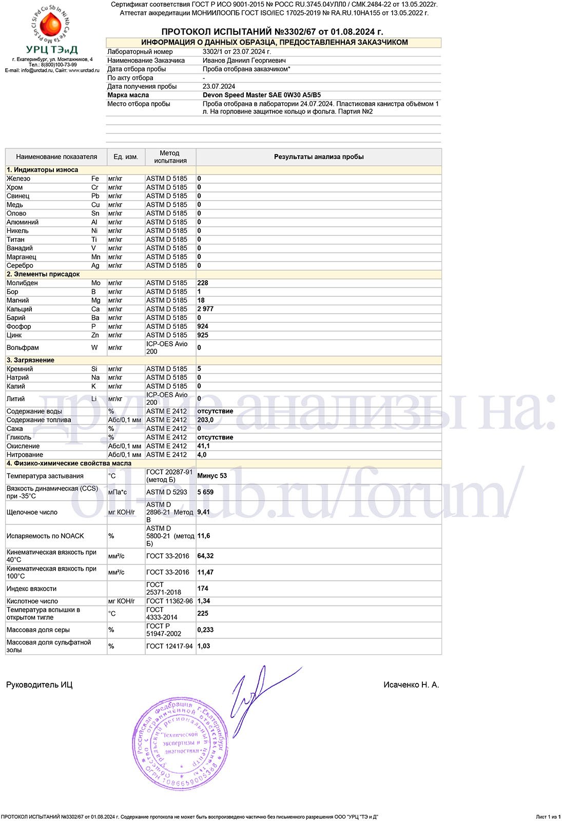

Обратился на завод с желанием посмотреть тех.паспорт на купленное масло,кстати купил в начале октября,а оно оказалось выпуска тоже как тестируемое,17 апреля и номер 2)).Вообщем как то так.Проехало на HR16DE ровно 1100км,не потемнело,и мотор тихо работает,пока нравится,да и показатели неплохи,хоть заводской паспорт и странноват(вязкость при 50°),интересно на какой вязкости базового масла сделана,а то ccs среди нулёвок не низкий.
2408 (1).pdf
Заранее извиняюсь за возможно глупый вопрос, но всё же, какой эфир использует Devon в своих отн. недорогих маслах?
Это тоже ДОТФ, как и у Таиф?
нет Девон использует эстеры которые обычно применяются в маслах. ДОТФ сильно отличаются на волне 722, а здесь такого нет.
