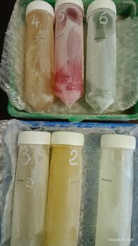

Друзья, представляю вашему вниманию небольшой эксперимент, проведённый @dimm7777 в промышленной морозильной камере, за что ему огромное спасибище! Образцы масел поэтапно замораживались при -40, -45, -50 и -60 градусов. Этап -55 градусов был пропущен по техническим причинам. Ниже привожу фото и видео того, как это было:
Порядок расположения образцов
Тест при -40
Тест при -45
Тест при -50
Тест при -60
Комментарии Дмитрия, проводившего тесты:
Тест минус 40. Текут все.
Тест минус 45. 1, 2, 4, 5 текут, 3 и 6 медленнее.
Тест минус 50. 2 и 4 текут. 1, 5, 6 медленно.
При минус 60 замерзли все. Ни одна не потекла после переворачивания и нескольких минут ожидания.
На минус 55 не проводил. Соответственно, для образцов "минус 50" предел или "эффективный", гарантированный предел будет температура не ниже минус 55.

Претенденты были отобраны мной по личному предпочтению - это то, что я использую или планирую использовать в своих авто. Образцы я отправил почтой Дмитрию и он на работе замутил сей эксперимент. Ещё раз спасибо ему. Впереди зима, опыт пригодится.

ну на самые морозные зимние месяцы по крайней мере теперь знаю, что заливать безбоязненно. До кучи ещё мой стенд с 25 маслами ждёт морозов (55 не обещаю, но близко к 50 будет однозначно, если природа не решит наградить нас аномально тёплой зимой)
Кто подскажет, значит цена/качество/морозостойкость побеждает NGN a-line? Живу в Якутске, крайне этим вопросом обеспокоен.
Neva конкретно из этих образцов или НГН ПАО или Полимериум Оймякон, да
