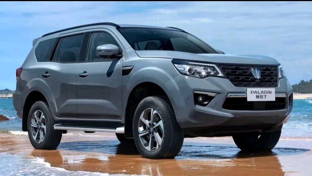

1) Oting Paladin , 24 гв . Он же Nissan Terra. Двиг Mitsubishi  2.0 4K31,218 лс , непосредственный впрыск .
2) АКПП 8 ZF50
3) зона проживания Урал от -40 до + 40
4) масла есть в принципе все что можно заказать

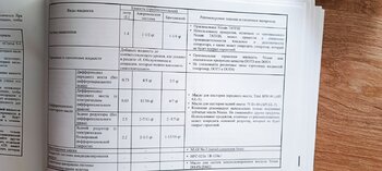

5) мануал подкрепил в файлы
Доброго дня эксперты , вот и на наш рынок вышел этот рамный внедорожник , масса около 2 тон ,4 wd, part - time .
Являюсь его владельцем уже 3 мес и мне светит ТО 0 . Диллеры льют черте че ,из разряда что есть, от 0w20 до 5w40. По моторке в принципе понимание есть , взял баклашку 20 л TCL 0w20 gf 6a , SP, как в книжке .
А вот тема мостов и раздатки открыта еще больше , т.к в чате мужики отписывались, что вот буквально, льют 75w90(Zic). В книжке иначе написано ...
Возникает вопрос что лить то ?
Из изученной мат части на портале  , нынче в моде Zic и Kixx , если не ошибаюсь или еще есть что посоветовать ? Neste ценник конь , может еще что приличное ? Mitasu ?
Изменено пользователем Starogaz
Дополнил данные
Раствор разделителя :D. Это про раздатку, видимо. Мануал - огонь (в смысле сжечь нафиг). В целом принцип, как у Прадиков - в раздатку жиденькое типа 75в-80 (или просто 75в), вязкостью как АТФ, а в редуктора вполне зайдёт 75в-90 гипоидное, выбор очень большой - ЗИК, КИКС и т.д. и т.п.
