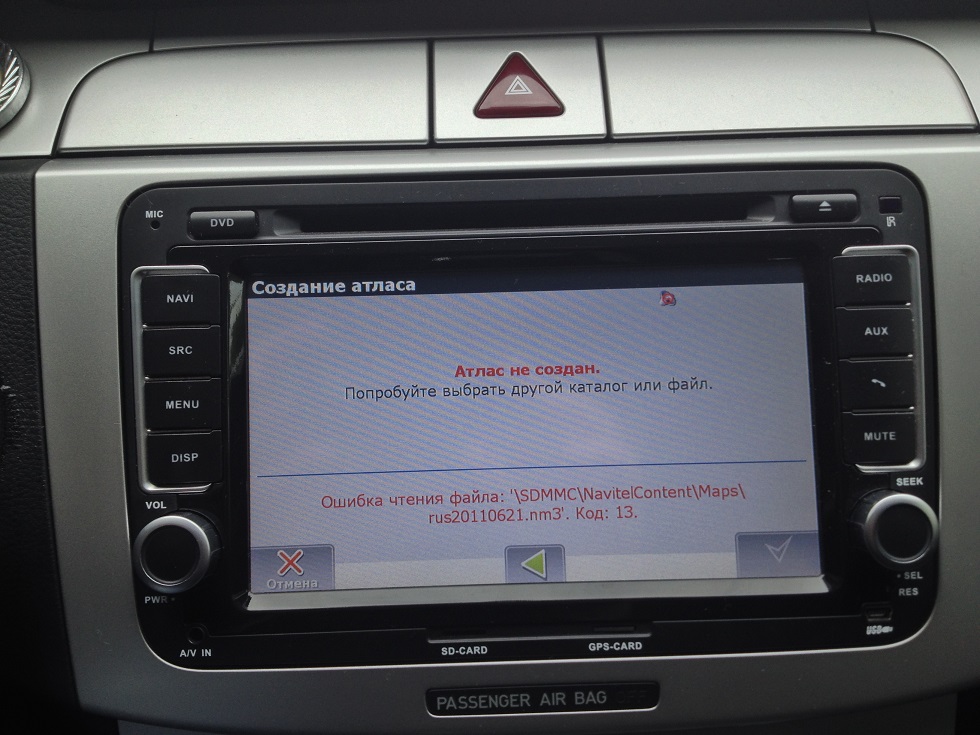

Всем привет! В ГУ есть навигатор Navitel , все работало хорошо, но версия была старая, скачал программу обновитель Navitel, обновил все по инструкции, только снял галочки Резервной копии, засунул обратно в ГУ микрофлешку, а карта не отображается, почему!?
именно navitel? не Navteq?
Навител, он просит создать или сохранить атлас какой то, я по папкам полазил куда можно было загрузил , но толку нет, белый экран и стрелка на нем, периодически говорит что скоро контроль скорости)
обновил все по инструкции, а карта не отображается, почему!?
потому что с Навител с версии 5,5 изменил формат карт.
затем с версии 7.0 опять изменил... теперь в формате *.nm7
естественно что теперь он их не видит
ну так скачай новые карты, в чем проблема ?
я и скачал новые
но на ГУ их не видно
уже куда только не тыкал

а результат один и тотже, какой то путь ему нужен
1. Возможно вы обновили только саму программу а новые карты не загрузили.
2. Попробуйте заново скачать карты, бывают ошибки при скачивании.
3. Если загрузили новые карты то создайте атлас.
Ему нужен путь к месту, где хранится инфа - всё как в РС.
http://navitel.ru/support/instructions/
Карты хранятся в НавителКонтент\мапс
Посмотрите размер файла тот что у вас скачан на флешку и тот что есть на сайте. Вероятнее всего данная карта не полностью скачена или скачена с ошибкой
Это я про 1 фотку что пишет ошибку в карте России.
Ну и хотелось бы спросить как скачивали карты?
Изменено пользователем Zamok
Здесь оставивм проблему автора все остальное здесь http://www.oil-club.ru/forum/topic/292-porekomenduite-avto-gps-navigator/page__st__255
Что удалось выяснить в тех поддержке! скачал я все правильно и карта совпадает и размер ее, но так как на экране ошибка 13, то это означает что какой то файл или часть его "битый", было предложено сделать полный апгрейт карты, как в видео инструкции на сайте навител, по результатам отпишусь!
Я же вам сказал что вы плохо скачали карту россии.
